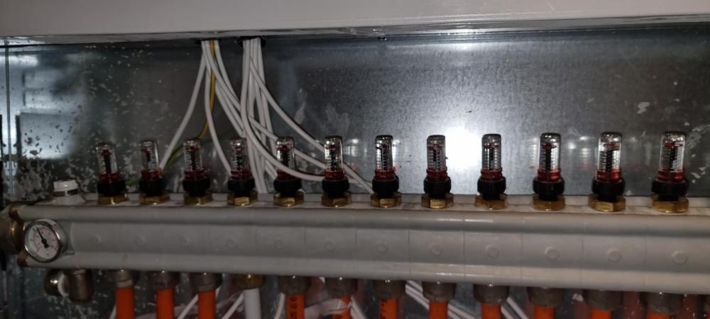

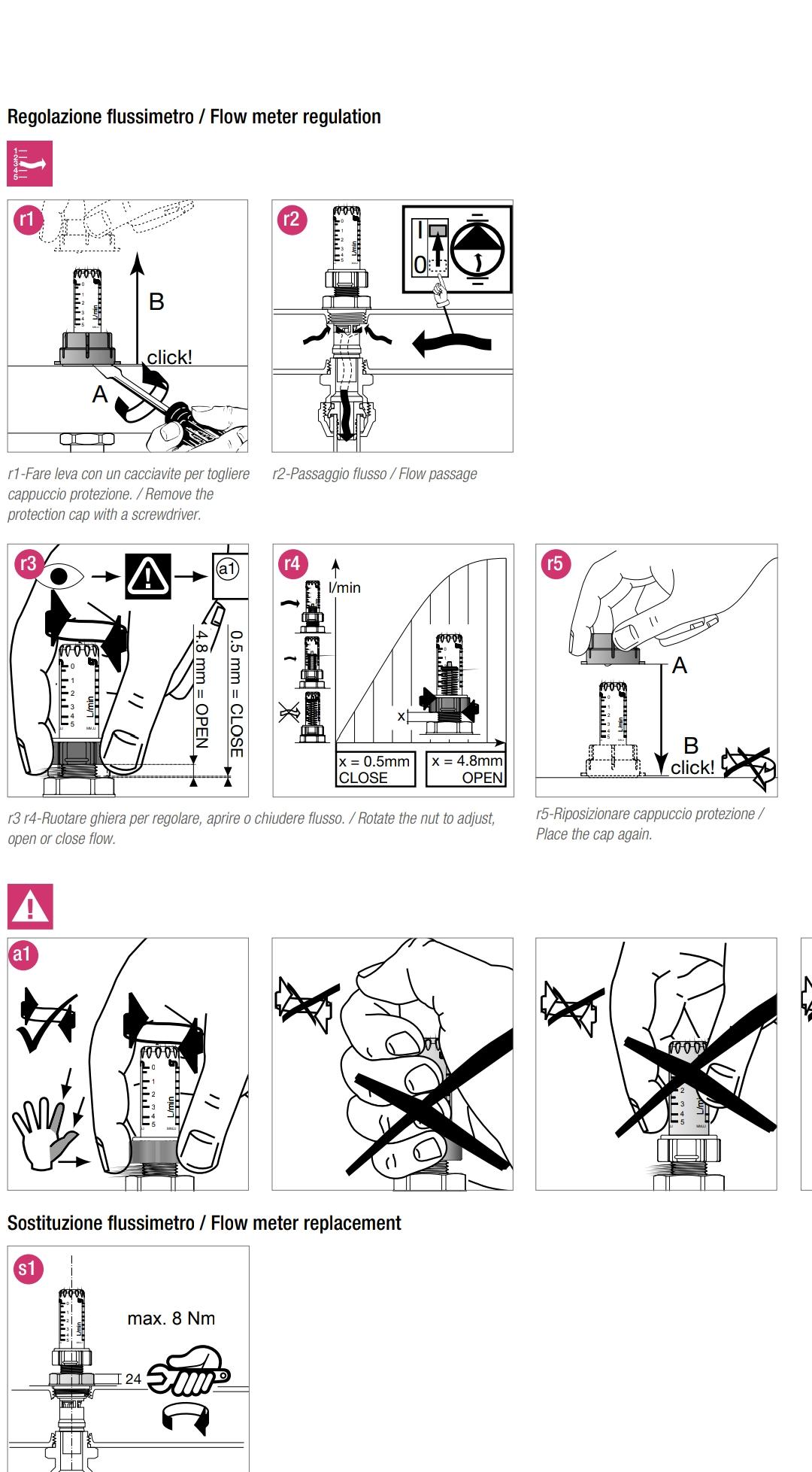

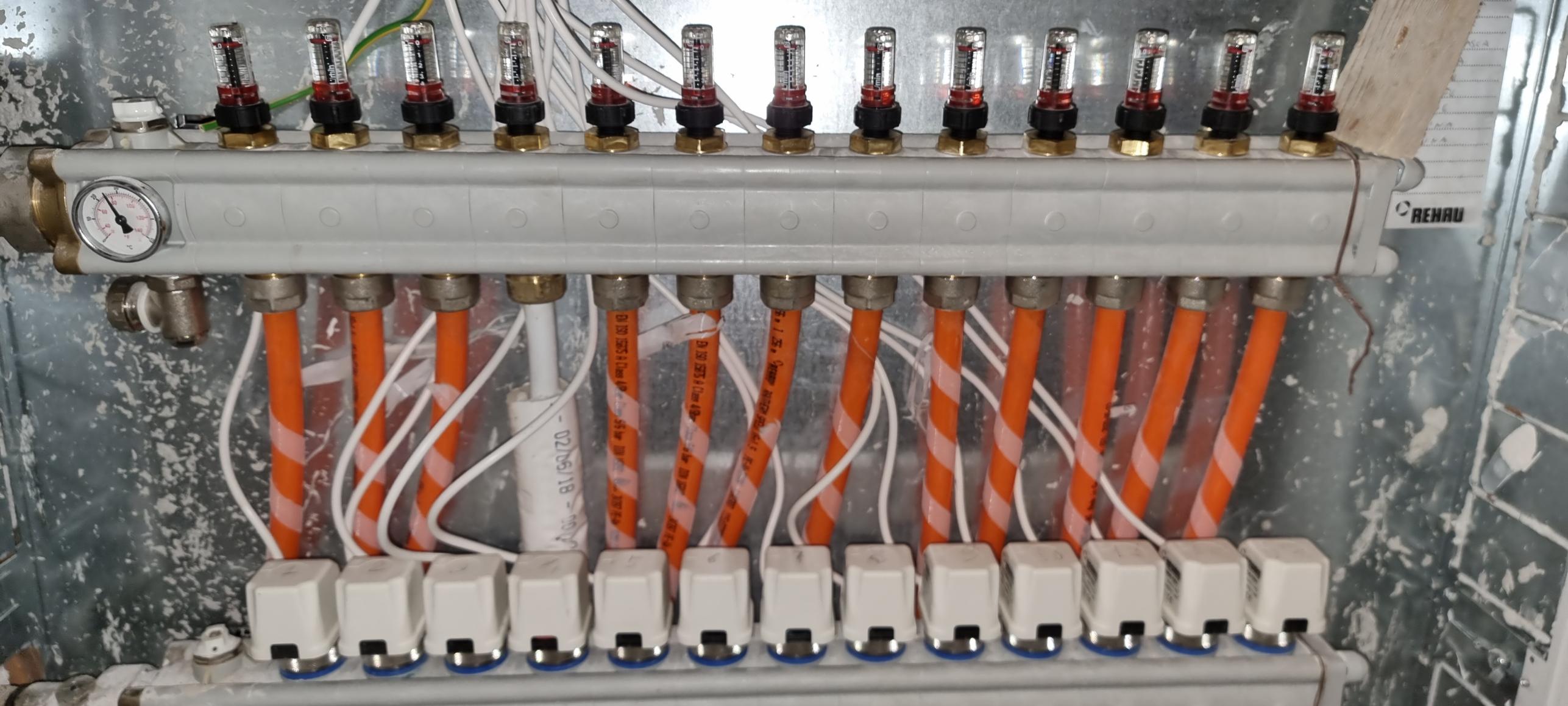

Perplessita' collettori impianto a pavimento
Gentile Community, sono qui a richiedere il vostro aiuto in quanto mi e` da poco sorto un dubbio per quanto riguarda il mio impianto di riscaldamento e raffrescamento a pavimento. Ho ristrutturato casa da poco e sono venuto ad abitarci a meta` luglio. Ho una Pompa di Calore Daikin R32 Aria Acqua con unita` esterna. Ho passato un'estate bella fresca sinceramente e come primo impatto con un impianto a pavimento sono rimasto veramente soddisfatto. Pero` ora con l'arrivo del freddo noto una leggera oscillazione delle temperature tra le stanze. Mi spiego: ho una casa di 105mq la superficie ricoperta da impianto sara` circa 90mq (86 da computo metrico). Tutte le stanze comprese i due bagni hanno l'impianto. Stavo giocando un po` con la centralina della pompa per ottimizzare costi benefici, come suggerito da tanti altri post interessanti del vostro forum. Colgo anche l'occasione per ringraziarvi tutti per i bei post e le belle discussioni. Volevo diminuire il calore solo ed esclusivamente nella lavanderia ma ho trovato i Flussimetri tutti fermi sullo 0 (allego foto). Non cambia nulla, ne se li chiudo ne se li apro. Non ho svitato del tutto per paura di toglierli. Quindi, apparentemente mi e` impossibile la regolazione. Potreste aiutarmi?
g
18 ore fa, robertice ha scritto:
Ciao
grazie per la risposta, purtroppo ho seguito queste istruzioni ma la molla all'interno continua a rimanere bloccata. Sia se chiudo tutto o apro al massimo, rimane sempre su portata 0. Anche se l'acqua sembra circolare normalmente
Modificato: da HirpinO
