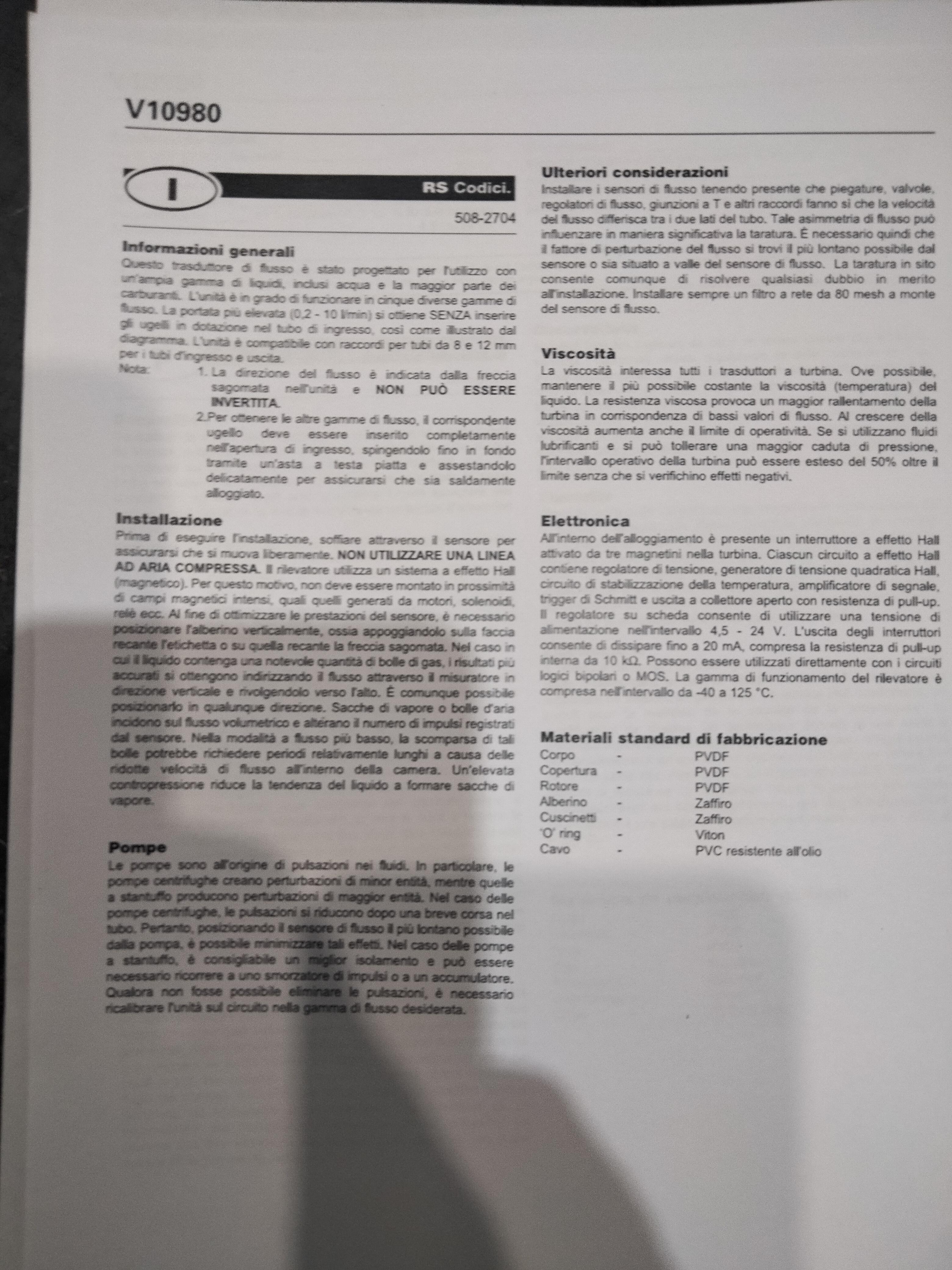

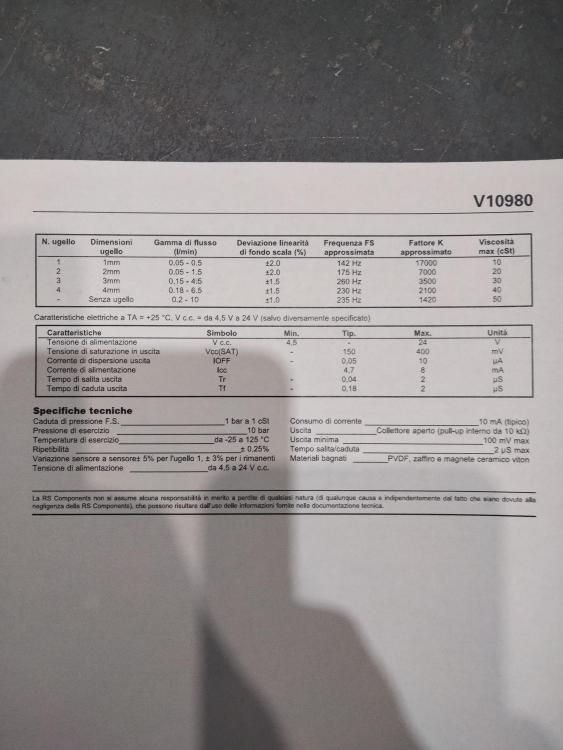

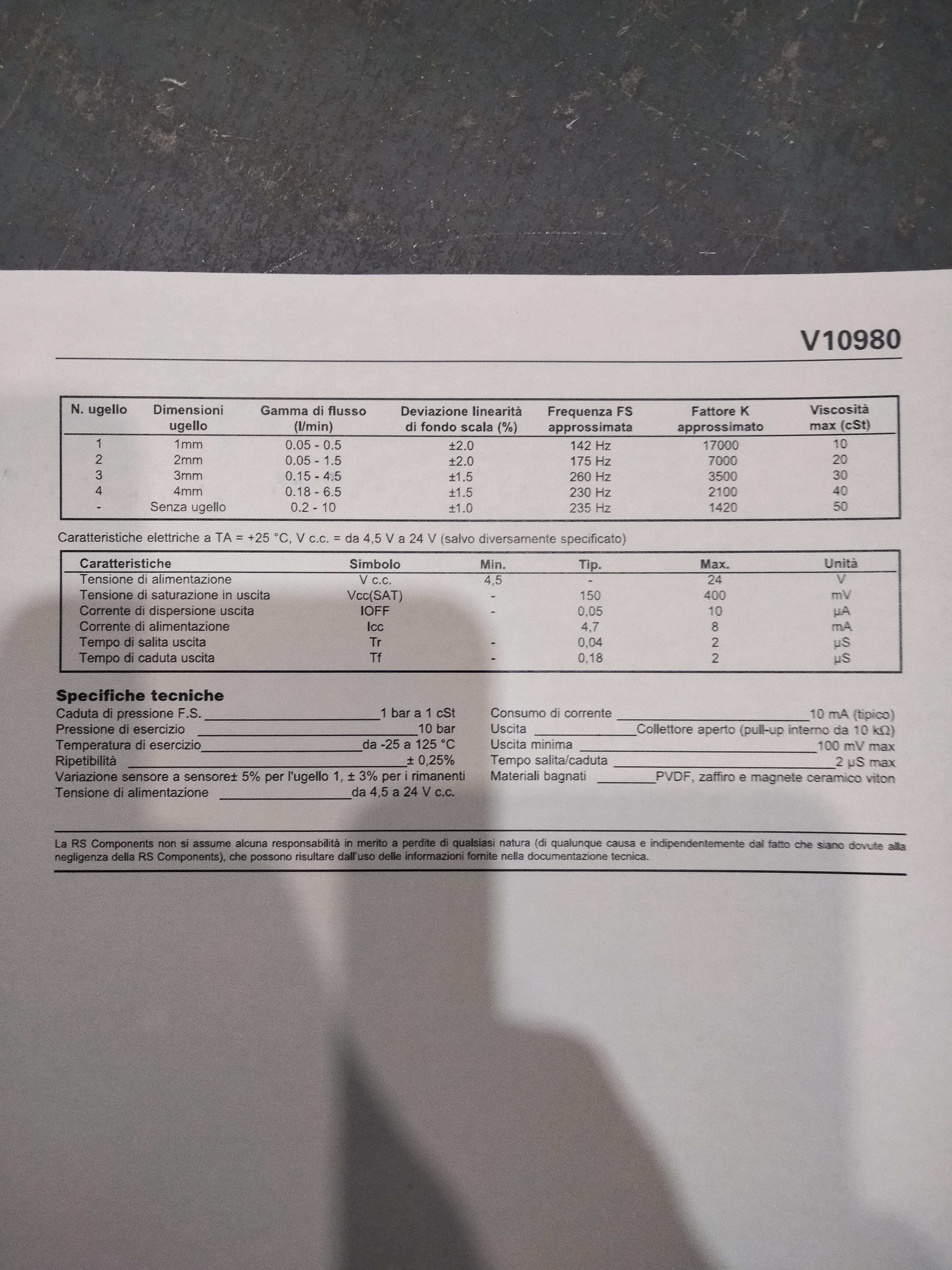

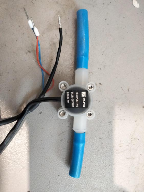

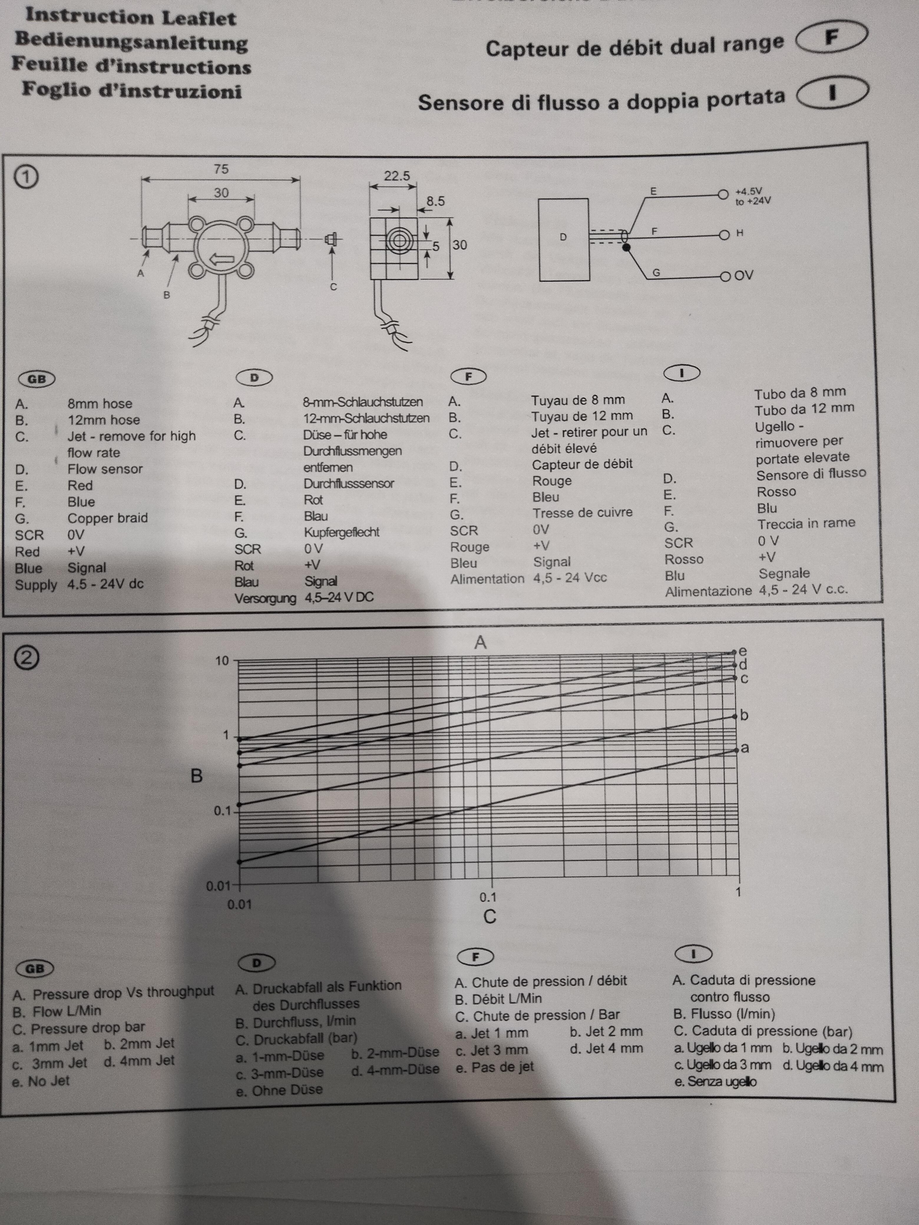

gabri.cr Inserito: 15 novembre 2021 Segnala Inserito: 15 novembre 2021 Buongiorno, Vorrei controllare con la mia CPU 1414 il sensore di flusso (foto in allegato). È fattibile la cosa? Grazie
Cialtrone Inserita: 15 novembre 2021 Segnala Inserita: 15 novembre 2021 E' fattibile se la tua CPU accetta segnali in ingresso con frequenza di 235 Hz. Altrimenti ci devi aggiungere una scheda di ingressi veloci. Se sei forte in elettronica puoi anche farti un convertitore per trasformare il segnale da frequenza a 0-10V e leggerlo quindi come analogica.
gabri.cr Inserita: 15 novembre 2021 Autore Segnala Inserita: 15 novembre 2021 Ho gli ingressi veloci 100khz, quindi devo configurare un hsc su frequenza e dovrei risalire al valore. Corretto?
max.bocca Inserita: 15 novembre 2021 Segnala Inserita: 15 novembre 2021 un Hsc ti misura gli impulsi che vengono generati dal trasduttore. Dipende poi cosa devi fare.
gabri.cr Inserita: 15 novembre 2021 Autore Segnala Inserita: 15 novembre 2021 Praticamente devo dosare una percentuale di prodotto al minuto. In uscita da una pompa ho un regolatore di flusso e a catena metterei il flussometro per sapere quanto sto dosando. Stiamo parlando di circa 0,2 litri al minuto. Sono sulla strada giusta?
luigi69 Inserita: 15 novembre 2021 Segnala Inserita: 15 novembre 2021 Lo hai comprato da RS vero ? Ne avevo presi alcuni anche io tempo fa per leggere con un 300 la quantità di detergente in una soluzione acquosa. Ricordo che era scritto tassativo di non superare i 24 vdc , pena la bruciatura del sensore . Non ricordo se avevo interfacciato con un rele statico o un fotoaccoppiatore Se non hai fretta cerco il progetto.....
gabri.cr Inserita: 16 novembre 2021 Autore Segnala Inserita: 16 novembre 2021 Si, l ho comprato su RS. Se trovi il progetto molto volentieri, nel frattempo proseguo con il mio. Grazie
gabri.cr Inserita: 16 novembre 2021 Autore Segnala Inserita: 16 novembre 2021 Oggi ho fatto delle prove. Temo sia successo qualcosa al flussimetro, non riesco a leggere niente. Ho provato a simularlo e sono riuscito a fare la lettura. Attendo tue per capire il collegamento, nel frattempo ne ho ordinato un altro
batta Inserita: 16 novembre 2021 Segnala Inserita: 16 novembre 2021 Per il collegamento, non è che ci sia molto da capire: 0V su G, +24V su E, e su F ti ritrovi il segnale, da collegare all'ingresso. Se il sensore funziona e se i cablaggi sono corretti, quando passa flusso vedi il led dell'ingresso che lampeggia. Poi abiliti il contatore veloce e tra le modalità di funzionamento scegli "Frequenza". Ricordati di modificare il tempo di filtro dell'ingresso che usi per il contatore veloce. Di default è impostato a 6,4 ms. Per leggere frequenze di qualche centinaio di Hz, io imposterei il filtro a 0,4 ms. Nel caso ti perdessi impulsi (non so se il duty cycle del segnale è al 50%), riduci ancora il tempo del filtro.
luigi69 Inserita: 16 novembre 2021 Segnala Inserita: 16 novembre 2021 (modificato) Da quello che ricordo, ne avevo bruciato anche uno io Temo che il 24 sia già critico 1 ora fa, gabri.cr ha scritto: Temo sia successo qualcosa al flussimetro, non riesco a leggere niente Il 15/11/2021 alle 22:09 , luigi69 ha scritto: Se non hai fretta cerco il progetto..... Intendevo lo s hema elettrico....può darsi lo abbia alimentato tramite un piccolo alimentatore da 500 mA tipo eurogi o weidmuller, ai tempi non usavo cabur, per fornirgli 20....22 volt per non bruciarlo Modificato: 16 novembre 2021 da luigi69
gabri.cr Inserita: 17 novembre 2021 Autore Segnala Inserita: 17 novembre 2021 Grazie delle risposte. Ho fatto esattamente quello scritto da Batta, ma il sensore non funziona. Probabilmente è come dice Luigi, quindi l ho bruciato.
batta Inserita: 17 novembre 2021 Segnala Inserita: 17 novembre 2021 17 minuti fa, gabri.cr ha scritto: Probabilmente è come dice Luigi, quindi l ho bruciato. Piuttosto che aggiungere un alimentatore dedicato, è meglio che cerchi un altro prodotto. Anche perché se dalla targhetta risulta che lo posso alimentare fino a 24 V e a 24,5 già si guasta, mi viene da pensare che sia un prodotto di qualità piuttosto scadente. Poi, eventualmente, senza ricorrere ad un altro alimentatore, per alimentare il sensore con una tensione più bassa dei 24 V che hai a disposizione, puoi risolvere con uno zener e una resistenza.
luigi69 Inserita: 17 novembre 2021 Segnala Inserita: 17 novembre 2021 allora...ho cercato di ricostruire la cosa.... ecco il sistema di dosatura di un detergente che avevo fatto con quel misuratore , ma dallo schema elettrico non trovo traccia dell'alimentatore dedicato con una tensione di alimentazione minore di 24 Vdc I fili come colore, corrispondono ? 4 ore fa, batta ha scritto: Piuttosto che aggiungere un alimentatore dedicato, è meglio che cerchi un altro prodotto. hai ragione batta , il lo avevo scelto per la reperibilità nel giro di pochissimo ( da RS ) , scelta che con il senno di poi.. non è risultata essere oculata
gravino Inserita: 17 novembre 2021 Segnala Inserita: 17 novembre 2021 ciao io per un controllo do portata da 0.1 a 1l/min ho usato dei flussimetri della Keyence che puoi collegare al PLC via profinet cerca FD-XS8E
gabri.cr Inserita: 17 novembre 2021 Autore Segnala Inserita: 17 novembre 2021 No non corrispondono i colori.
gabri.cr Inserita: 18 novembre 2021 Autore Segnala Inserita: 18 novembre 2021 Mi è arrivato il flussimetro nuovo, ora l ingresso lo vedo lampeggiare ma non riesco a fare la lettura. Ho provato ad abbassare il filtro ma niente. Ho rifatto la simulazione con un sensore e riesco a fare la lettura. Quale può essere il problema?
batta Inserita: 18 novembre 2021 Segnala Inserita: 18 novembre 2021 4 ore fa, gabri.cr ha scritto: ora l ingresso lo vedo lampeggiare ma non riesco a fare la lettura Ma se vai online con il plc, vedi cambiare lo stato dell'ingresso? Se misuri con un tester la tensione che arriva sull'ingresso, cosa rilevi?
gabri.cr Inserita: 18 novembre 2021 Autore Segnala Inserita: 18 novembre 2021 Ho risolto, funziona tutto. Grazie a tutti per l aiuto.
batta Inserita: 18 novembre 2021 Segnala Inserita: 18 novembre 2021 (modificato) 21 minuti fa, gabri.cr ha scritto: Ho risolto, funziona tutto. Grazie a tutti per l aiuto. Di solito, visto che potrebbe essere utile per altri utenti del forum (o anche solo per soddisfare la curiosità di chi ha provato a darti una mano), si usa dire "come" si è risolto. Modificato: 18 novembre 2021 da batta
gabri.cr Inserita: 18 novembre 2021 Autore Segnala Inserita: 18 novembre 2021 Hai perfettamente ragione! Lo avrei fatto in serata. Comunque il sensore nuovo che ho acquistato su RS era più economico del primo che avevo preso per non rischiare di bruciare anche questo. Non avevo visto che bisognava aggiungere in uscita una resistenza di pull up, quella che nel primo sembrava essere integrata.
