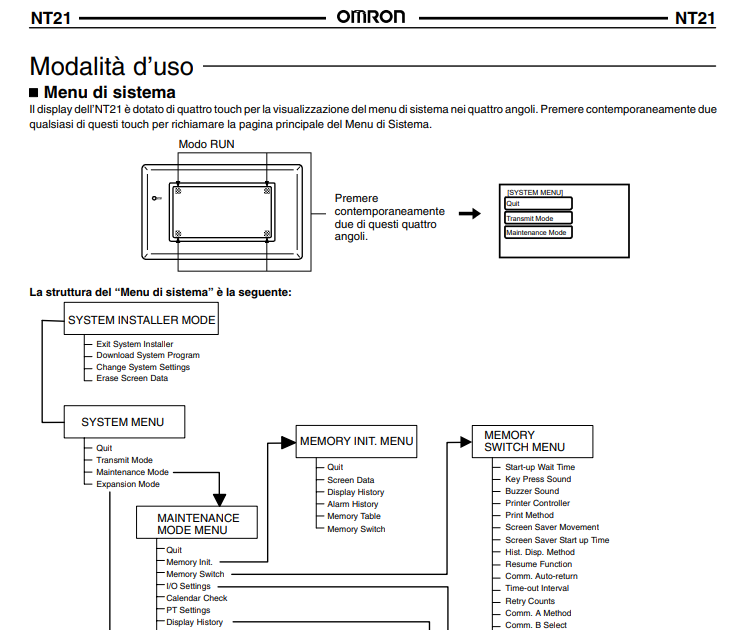

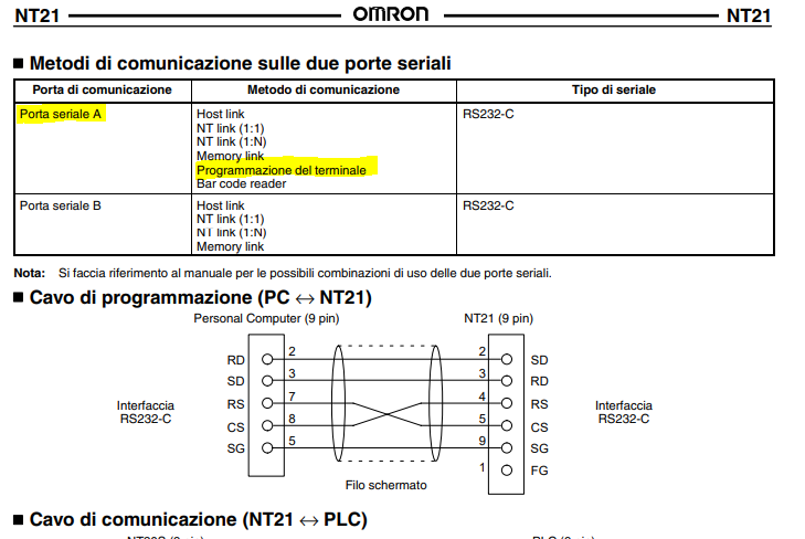

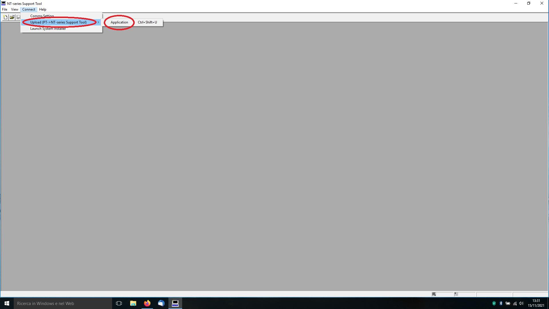

Fabiolino87 Inserito: 15 novembre 2021 Segnala Inserito: 15 novembre 2021 Buongiorno a tutti, devo effettuare upload dell'aplicazione di un touch nt21 con Nt support tool, ma non riesco ad entrare in "maintenance mode", il touch rimane sempre in "system initializing" qualsiasi coppia di angoli premo sul touch. Premetto che il touch funziona essendo stato smontato da un nt in cui funzionava. Come posso risolvere? Grazie a tutti
Fabiolino87 Inserita: 15 novembre 2021 Autore Segnala Inserita: 15 novembre 2021 Ho sbagliato a scrivere, intendevo dire che non riesco ad entrare nel "System menu" per andare in "trasmit mode"
Ctec Inserita: 15 novembre 2021 Segnala Inserita: 15 novembre 2021 A rimembranza mia, non è necessario entrare in nessuna pagina particolare per scaricare il software. Va automaticamente in download quando il software NT-Tool gli invia dati. Se però vuoi fare l'upload dei dati (da NT a PC), non si può fare. Puoi solo fare il download.
Fabiolino87 Inserita: 15 novembre 2021 Autore Segnala Inserita: 15 novembre 2021 51 minuti fa, Ctec ha scritto: A rimembranza mia, non è necessario entrare in nessuna pagina particolare per scaricare il software. Va automaticamente in download quando il software NT-Tool gli invia dati. Se però vuoi fare l'upload dei dati (da NT a PC), non si può fare. Puoi solo fare il download. Mi sembra strano che non si possa fare. Perchè ho trovato un video su youtube (https://www.youtube.com/watch?v=g8-MNksBvoY) in cui viene fatto l'upload è in più c'è la funzione su nt support tool.
Ctec Inserita: 15 novembre 2021 Segnala Inserita: 15 novembre 2021 Forse mi sbaglio con l'NT20. E' roba che non uso più da fine anni '90.
Fabiolino87 Inserita: 15 novembre 2021 Autore Segnala Inserita: 15 novembre 2021 Ci mancherebbe. Il problema è che ho il touch che mi rimane sulla finestra "system initializing" e non riesco ad entrare nel "system menu". Ma se provassi ad inviargli tramite nt support il "system program" per vedere se riesco a risolvere, mi si cancella anche la parte relativa al programma che si trova sul touch?
Ctec Inserita: 15 novembre 2021 Segnala Inserita: 15 novembre 2021 A me sembra che non ci fosse necessità di andare in una pagina speciale, almeno per il download. Il PC invia il comando e automaticamente il display si mette nella modalità necessaria. In generale, se si invia un'area allo NT, non si dovrebbe intaccare le altre. Ma affidarsi alla mia memoria è un grosso azzardo. Ma il pannello è funzionante? Se si, imposta la comunicazione e prova ad eseguire il comando di Upload e vedi cosa succede.
Fabiolino87 Inserita: 15 novembre 2021 Autore Segnala Inserita: 15 novembre 2021 Il pannello si accende e rimane in "system initializing". Se provo a fare l'upload da nt mi da errore timeout
Ctec Inserita: 15 novembre 2021 Segnala Inserita: 15 novembre 2021 Fruga fruga, ho ritrovato questo: Inoltre, usi l'apposita porta per collegare il PC (non deve essere usata quella del PLC)?
Fabiolino87 Inserita: 15 novembre 2021 Autore Segnala Inserita: 15 novembre 2021 Grazie. Il mio problema infatti è che non riesco ad accedere al menù. Quindi penso che non ci sia rimedio
Ctec Inserita: 15 novembre 2021 Segnala Inserita: 15 novembre 2021 Temo allora in un guasto, e non credo sia bypassabile. Sorry.
Fabiolino87 Inserita: 15 novembre 2021 Autore Segnala Inserita: 15 novembre 2021 Sicuramenta sarà guasto a questo punto. Grazie per l'aiuto
