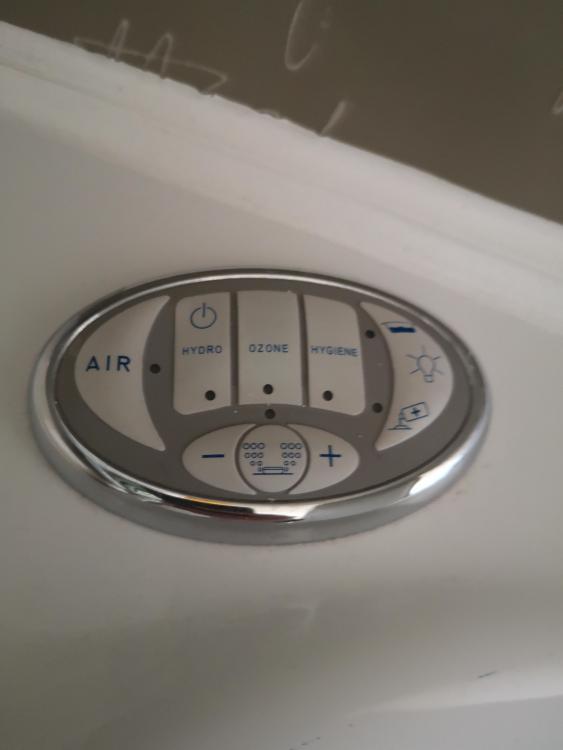

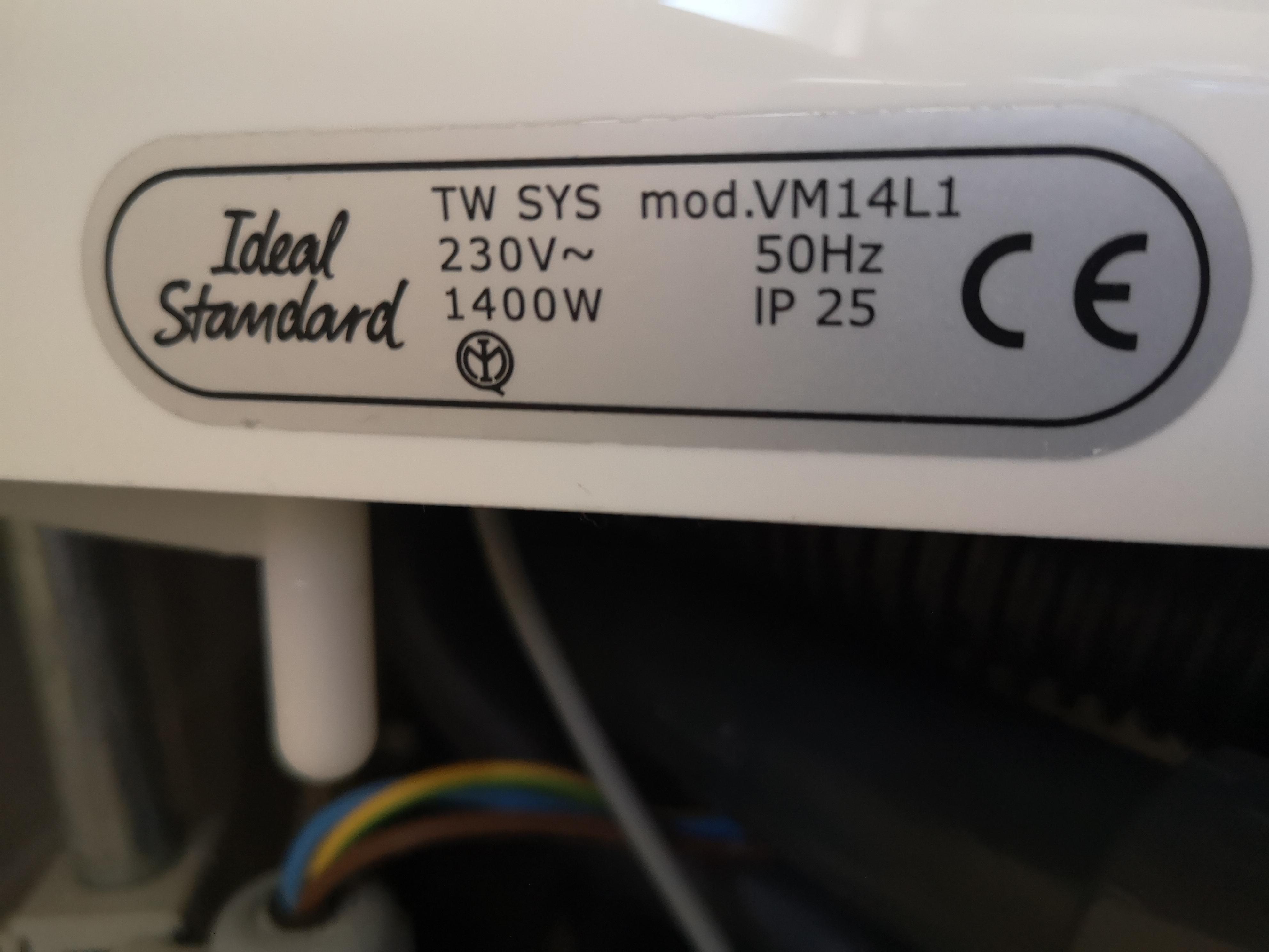

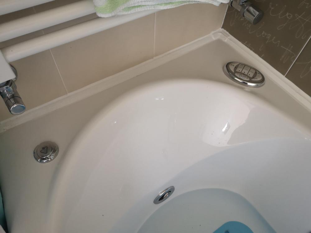

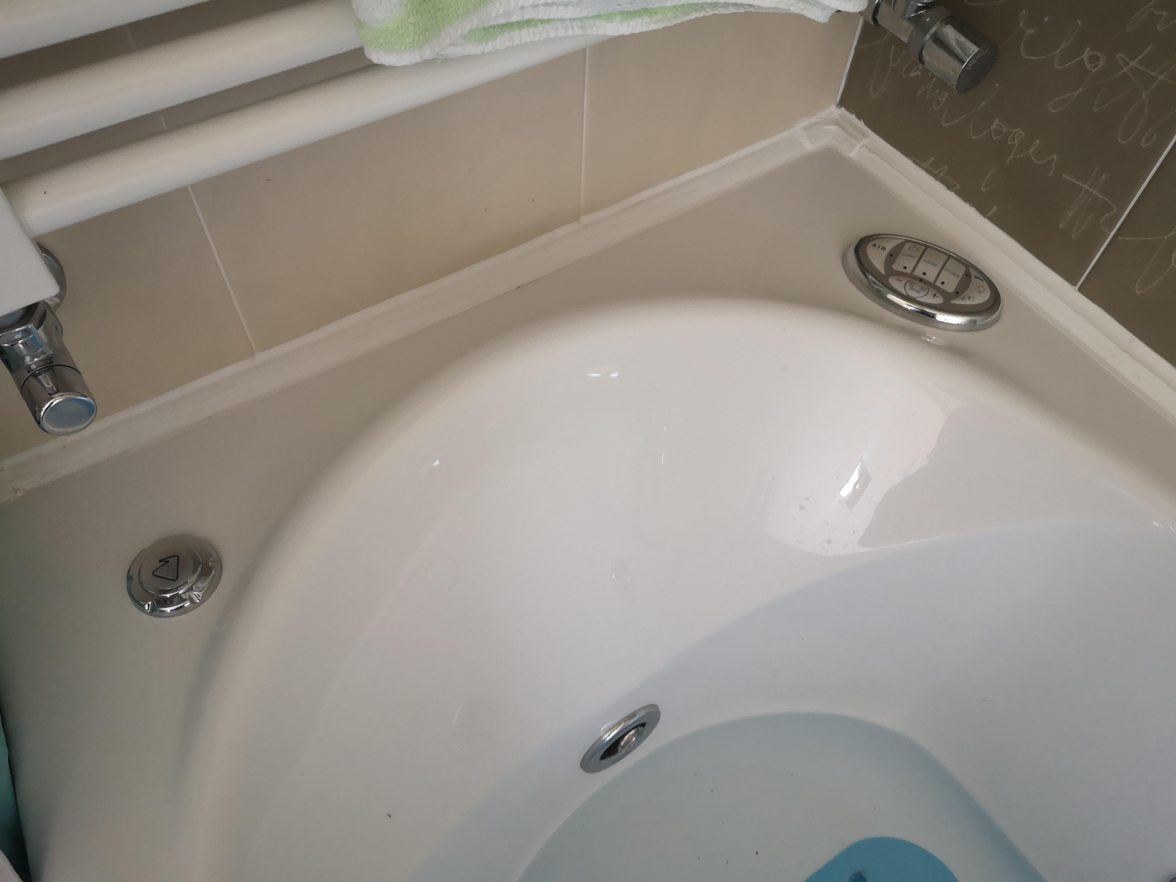

Problema vasca idromassaggio
Buongiorno a tutti, ho un problema con la mia vasca idromassaggio ideal standard Mod. VM14L1 comprata nel 2005 ma sarà stata usata una ventina di volte. Allora, il blower funziona, il sistema di igienizzazione funziona e quindi attiva l'idromassaggio ma quando sul quadro comandi aziono il tasto idromassaggio oppure provo ad accendere la luce della vasca non accade nulla. Faccio riempire la vasca al livello in cui normalmente l'idromassaggio funzionava, ma ora non ne vuol sapere di azionari. Qualche anima pia potrebbe darmi un consiglio perché attualmente non ho la possibilità di chiamare un tecnico. Vi aggiungo foto della vasca. Buona giornata a tutti voi!
