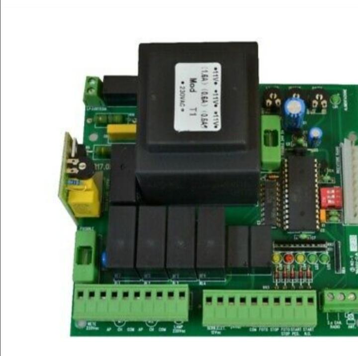

Cancello automatico uscita 220v
Buon giorno. Vi pongo un quesito magari per voi semplice. Ho un problema ad un cancello a battente, un motore parte l altro no. Ho provato con il tester a verificare la centralina CTR17. 05 ed in effetti mi da solo 140v anziché 220v sulla uscita di un motore mentre l altro funziona. Vorrei provare a riparare la scheda, sapete dirmi quale può essere il componente incriminato? Forse il relè? La scheda non presenta segni di bruciature o altro.... Grazie per le risposte
per questi problemi c'è un'apposita sezione: "Cancelli elettrici"; la trovi nel forum di impiantistica elettrica civile, dove potrai riaprire la discussione.
Ospite
