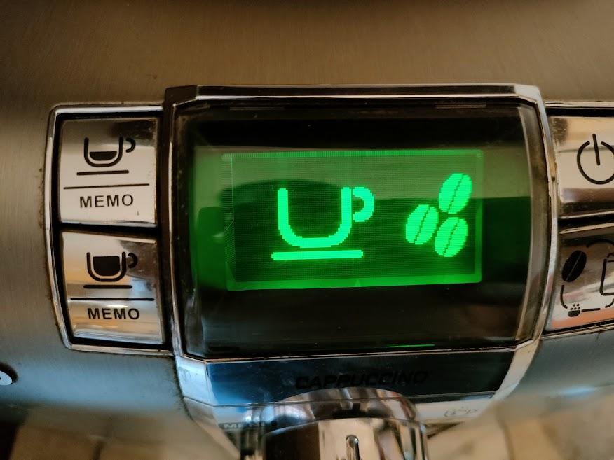

Saeco Syntia - Retroilluminazione display
Ciao,
oggi ho notato che sulla mia Saeco Syntia non va la retroilluminazione rossa (usata per segnalare problemi come mancanza acqua, cassetti aperti, mancaza caffè...).
Il simbolo sul display viene mostrato correttamente, me senza retroilluminazione non è ben leggibile.
Quando invece è tutto "ok" la retroilluminazione verde funziona perfettamente.
Suggerimenti? E' possibile intervenire in qualche modo o il display è da sostituire ?
Grazie,
Salvo
Modificato: da parisisal
Ciao purtroppo devi sostituire il display.
si è bruciato la catena dei led rossi e di conseguenza quando l'elettronica
dice di accenderli non succede e tu vedi l'errore  non illuminato.
la stessa cosa succede per l'arancione che è il mix tra luce rossa e luce verde.
ciao B.
