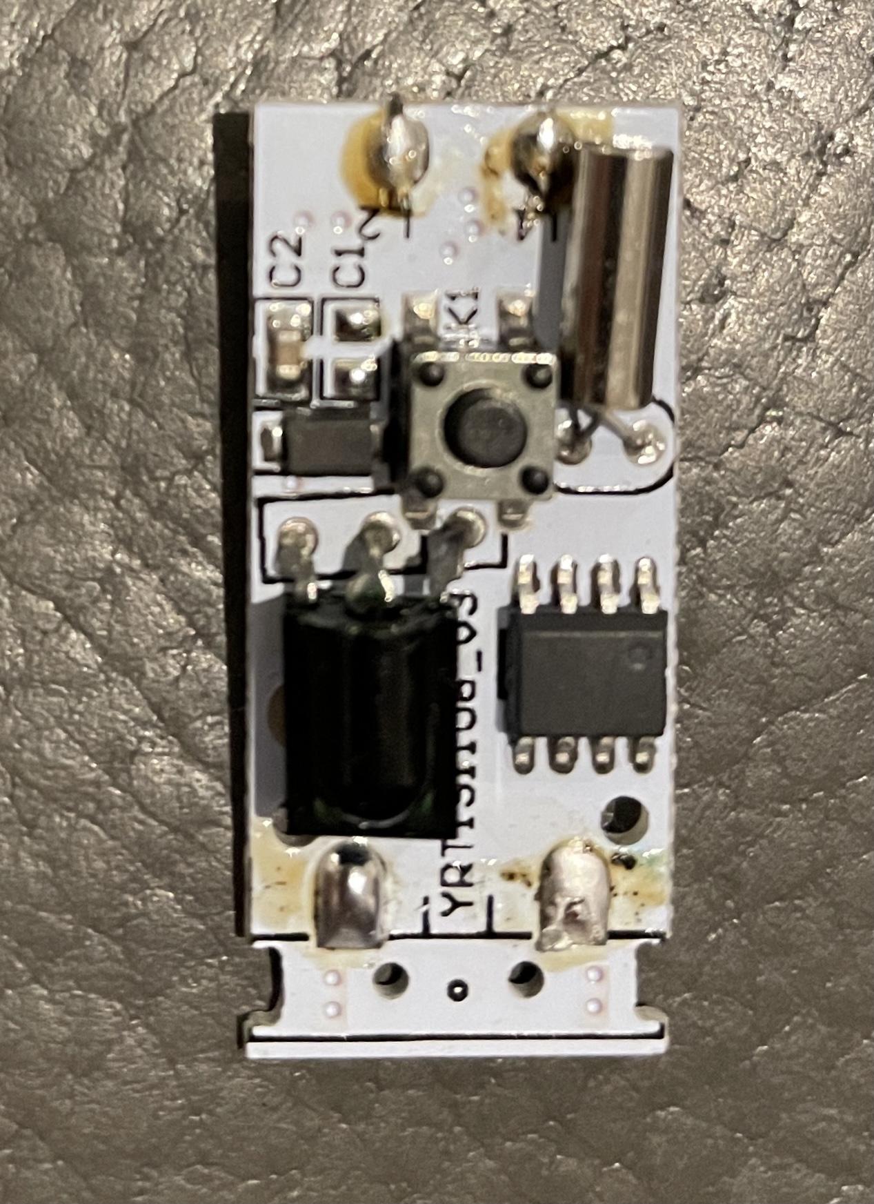

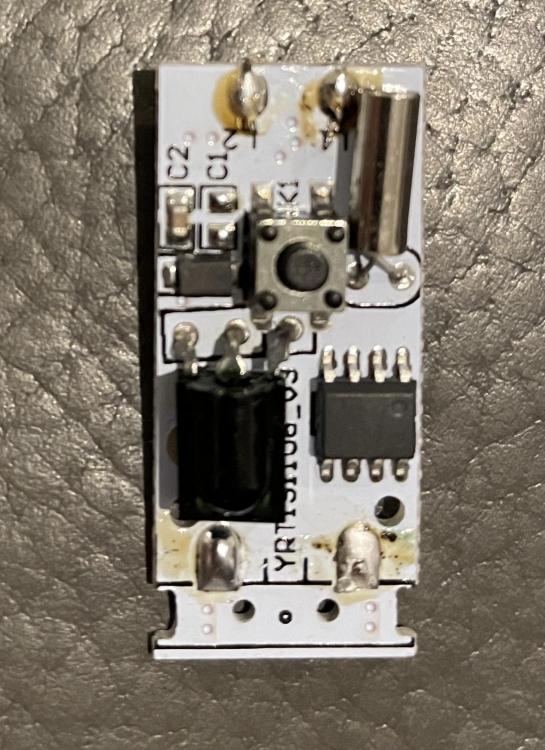

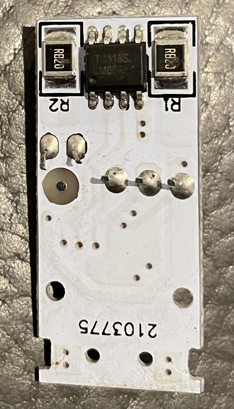

massimovr Inserito: 15 novembre 2021 Segnala Inserito: 15 novembre 2021 Ho montato una tenda led cinese. ma mi è scoppiato il trasformatore 5v (tipo quelli dei cellulari) sarà passata tensione oltre L uscita usb e ha bruciato il piccolo circuito che gestiva i giochi, il telecomando infrarossi. chiedevo se qualcuno sa dirmi cosa controllare. Non sono esperto. per ora ho collegato i fili - + direttamente al usb e quindi 5v. Non so perché si accende una led si è uno no. Non dovrebbero illuminarsi tutti senza giochi ecc? Come posso accendere tutti i led anche fissi?
Dumah Brazorf Inserita: 15 novembre 2021 Segnala Inserita: 15 novembre 2021 Entrambi i resistori da 82ohm sembrano fumati. La vedo difficile si sia salvato qualcosa.
massimovr Inserita: 15 novembre 2021 Autore Segnala Inserita: 15 novembre 2021 Posso chiederti come si vede? posso chiederti come mai se collego i due fili che vanno alle luci non vanno tutte ma alternate? Come posso farle andare tutte? Sono solo due fili. Penso sia positivo e negativo.
Dumah Brazorf Inserita: 15 novembre 2021 Segnala Inserita: 15 novembre 2021 Il chip 8pin senza scritte è un microcontrollore programmato con software specifico. Se si brucia quello non si cambia. Un trucco per risparmiare fili e avere 2 striscie indipendendi è sfruttare la proprietà dei led di funzionare come valvole di non ritorno. La corrente passa solo in un senso. Collegando le striscie in senso opposto (se scrivevo antiparallelo non si capiva...) puoi accendere alternativamente le striscie scambiando il + ed il - ai contatti. Il driver lì sopra, il chip con le scritte, serve appunto a scambiare la polarità ai pin in uscita decine di volte al secondo dando così l'impressione che le luci siano tutte accese.
massimovr Inserita: 15 novembre 2021 Autore Segnala Inserita: 15 novembre 2021 Quindi non posso far nulla per accenderle tutte? se cambiassi le due resistenze bruciate potrebbe andare? O il chip è andato?
patatino59 Inserita: 15 novembre 2021 Segnala Inserita: 15 novembre 2021 I Led sono in parallelo, ma a polarità invertite. Per vederli tutti accesi senza sfarfallio serve tensione alternata o un flip-flop a frequenza uguale o maggiore di 100 Hz
massimovr Inserita: 15 novembre 2021 Autore Segnala Inserita: 15 novembre 2021 Ok Grazie a tutti. lo tengo così o lo comprerò nuovo. peccato
Dumah Brazorf Inserita: 15 novembre 2021 Segnala Inserita: 15 novembre 2021 Boh. E' già un miracolo che i led si accendono se le resistenze sono realmente bruciate. Però per capirlo devi prendere un tester e misurare. Misura la resistenza (sono 82ohm) e poi prova a dar corrente alla schedina e misurare col tester settato per la tensione alternata ad entrambi i lati delle resistenze se c'è qualcosa.
