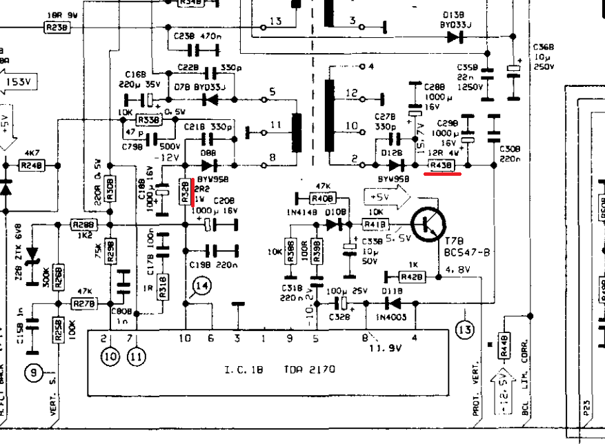

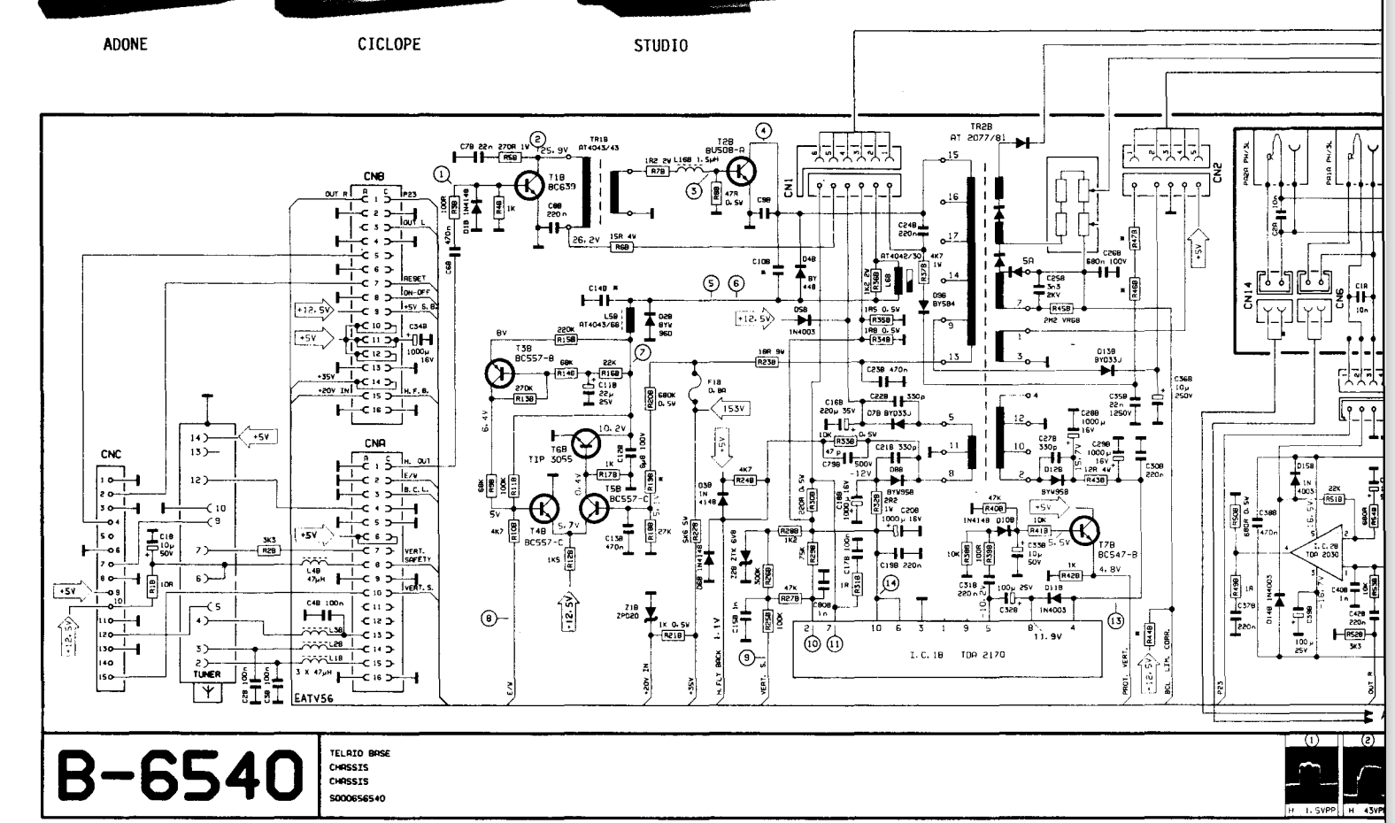

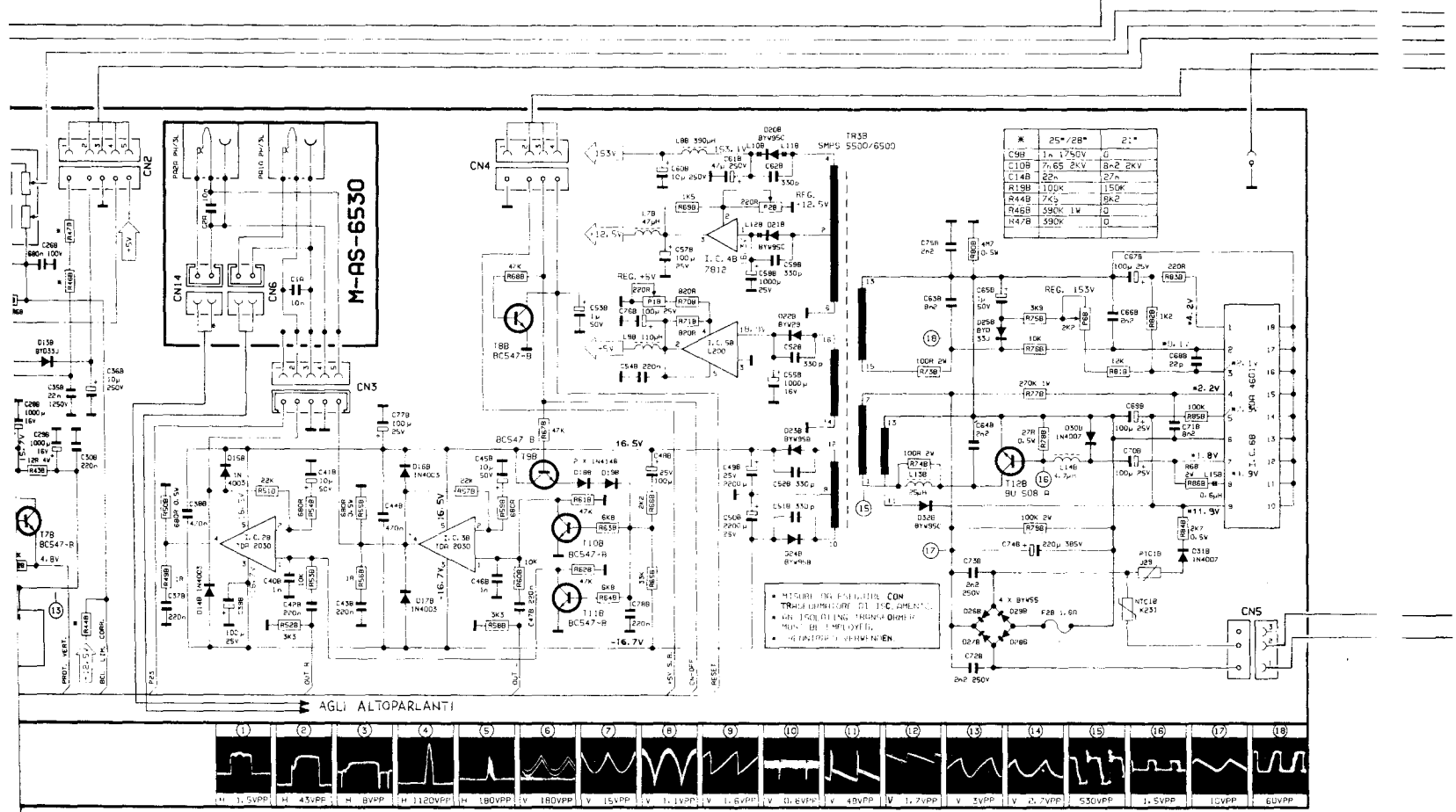

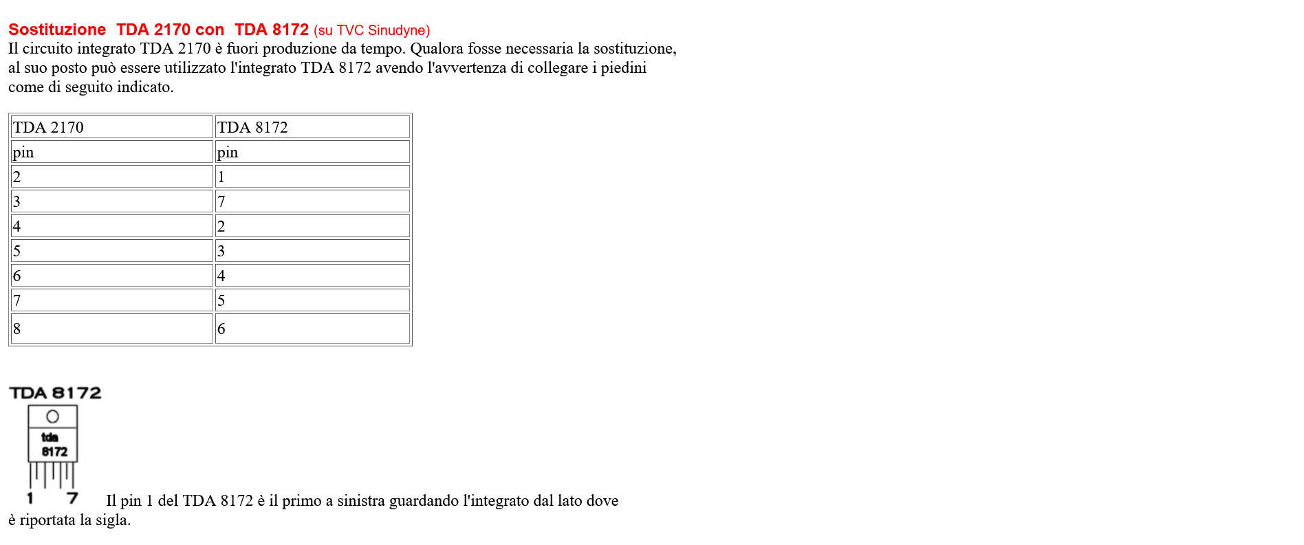

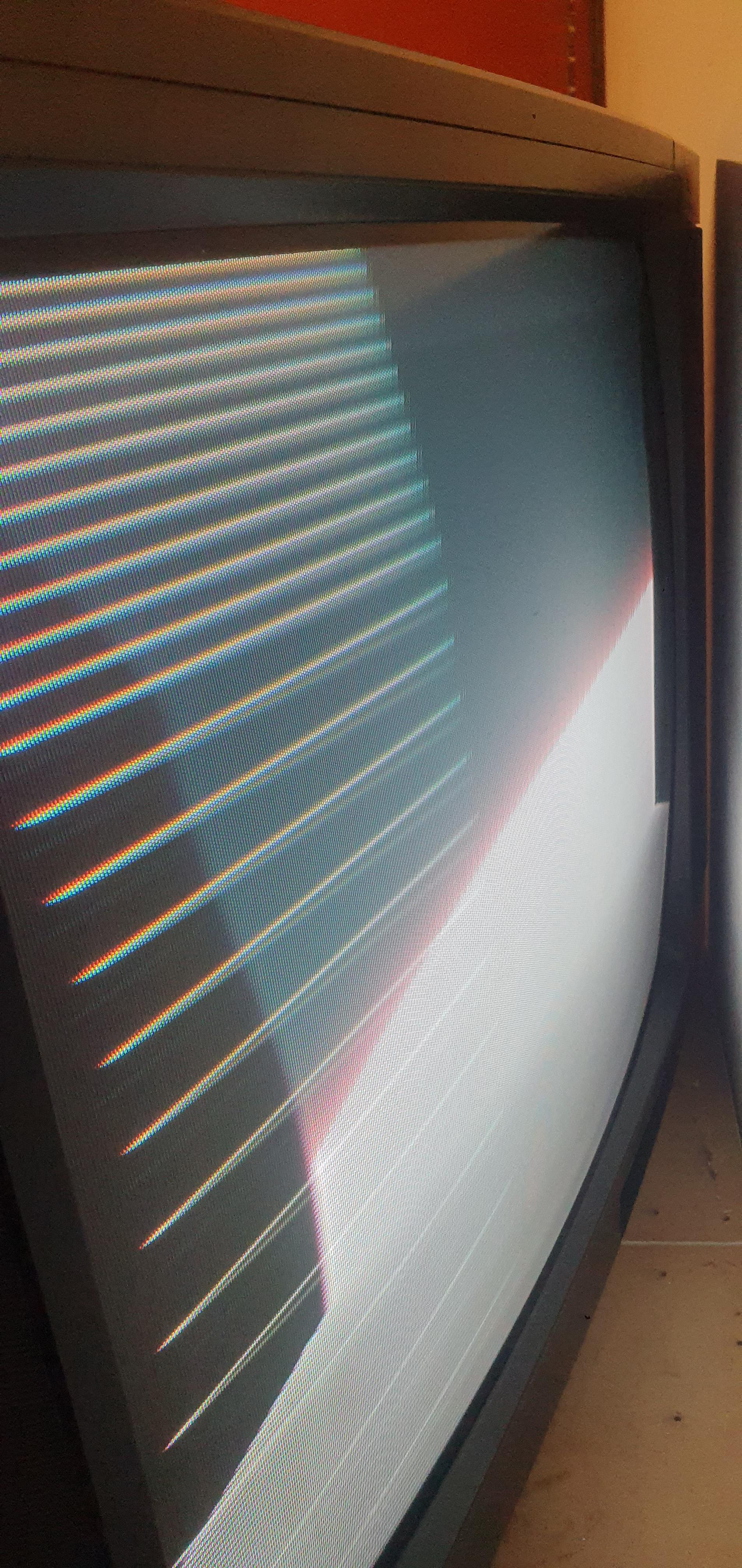

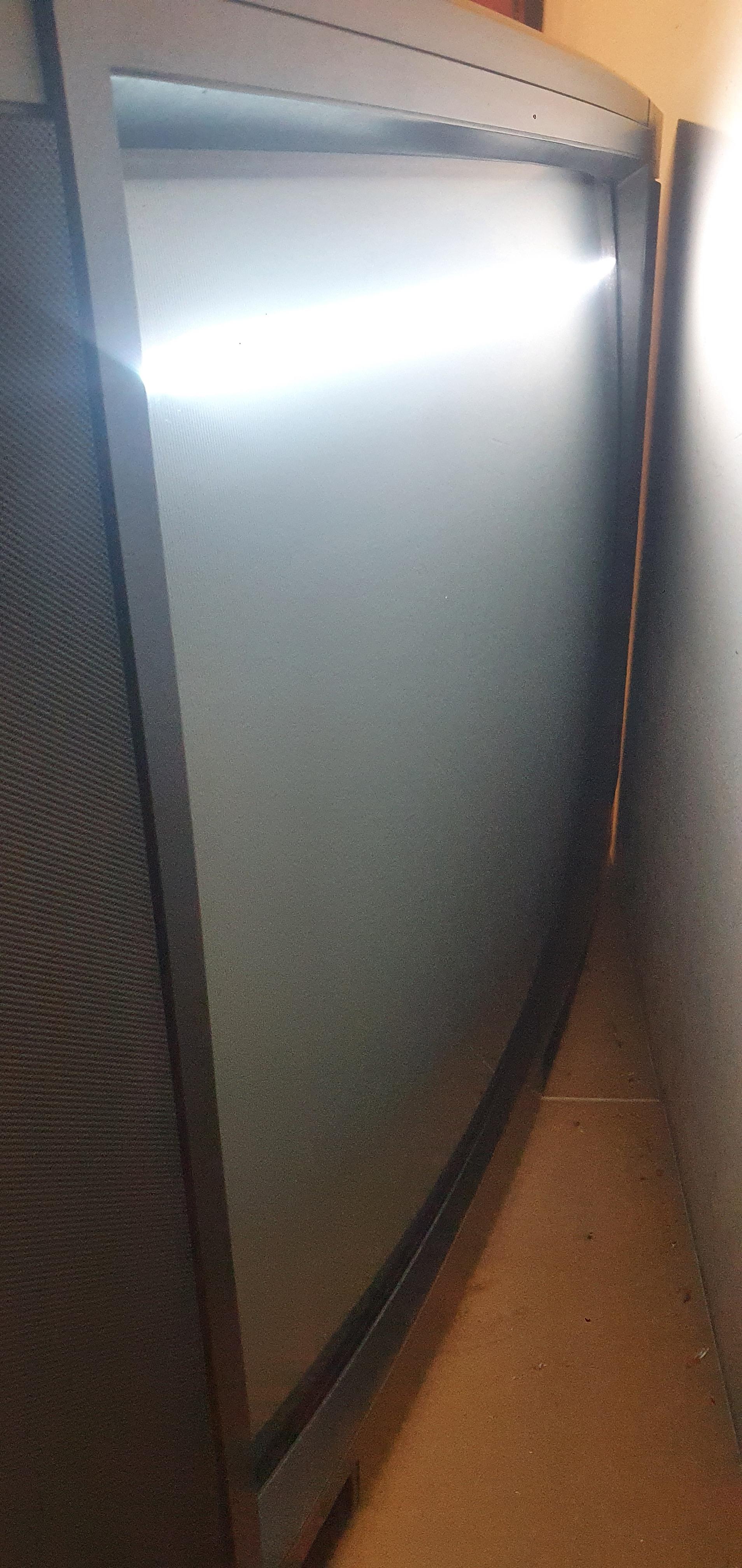

Problema tv sinudyne nettuno telaio b6540 digi system
salve a tutti ho in famiglia da quando sono nato questo tv sinudyne nettuno telaio b6540 che da un po di tempo ha iniziato a dare problemi ovvero che dopo vari controlli arrivo ad un punto che il televisore "si accende" ma rimane nero fa solo quel flash quando lo si spegne e noto che si brucia sempre una resistenza da marchiata r32 sullo schema anche sostituendola non cambia si brucia lo stesso, volevo chiedere c'è qualcuno che conosce bene questo telaio? o che sa darmi qualche consiglio? ne sarei veramente grato perchè anche se anziana come tv ci tengo molto a tenerla per chi è interessato lascio allegato lo schema che ho trovato grazie mille in anticipo buonagiornata!
sinudyne b6540 1.PNG
sinudyne b6540 2.PNG
Riccardo Ottaviucci
non riesco a trovarla sullo schema,non chiarissimo
Riccardo Ottaviucci
mah,non la trovo ,quale tda? ce ne sono diversi,trovo la R31 ma non la 32
c'è una R32M sui pin 3 e 4,quella non può mai bruciarsi
Riccardo Ottaviucci
forse l'ho trovata,sul verticale R32B
immagine.png.279ee8bbdc5a3d14f8a10fd42b81a216.pngcontrolla i diodi ,anche lo zener e se salta cambia l'IC,attento che è sul -12V e quindi verifica l'elettrolitico.Se fosse in corto attento alla polarità invertita, D88,Z28,IC 1B questi i componenti da controllare/sostituire
okay grazie mille controllo quello che mi hai detto e ti aggiorno buonaserata!
Ciao.
Considera che il TDA 2170 non è più in commercio da molti anni. Esiste una modifica che puoi fare, mettendo al suo posto il TDA 8172.
okay grazie mille di cuore per adesso ho un'altro tda 2170 caso mai trovo un new old stock provo a sostituirlo insieme alla resistenza
Riccardo Ottaviucci
si,ma prima verifica diodo e elettrolitico,togli il TDA e verifica le tensioni a vuoto sui due rami,positivo e negativo,così ti togli ogni dubbio
ciao ho provato a verificare il diodo e elettrolitico e sembrano ok adesso "magicamente" il tda 2170 non ha piu tensione ne il 11.9v al pin 4 ne il -12v
Riccardo Ottaviucci
quindi è guasta anche la deflessione orizzontale,non c'è l'EAT
ciao quindi cosa mi consiglia di fare? perchè prima arrivava tensione al cinescopio e i tre cannoni si accendevano
Riccardo Ottaviucci
infatti ,probabilmente si è bruciato il finale di riga
quindi mi consiglia di sostituire il bu508a? e l'EAT?
sono riuscito a riaccenderla e da lo stesso problema brucia r32b e r43b dalla parte di r43b la tensione 15.7volt è corretta invece dalla parte di r32b dalla parte collegata a d8b leggo -12v invece dall'altra parte 3.5v dovrei sostituire i diodi? o ci sara un condensatore in corto ma non mi sembra. se riesci a darmi qualche dritta ne sarei grato!! grazie mille in anticipo!767584735_resistenzeerr.png.6360dbbc189a49de161af42380f1c9a8.png
Modificato: da WalterMosa
Riccardo Ottaviucci
stacca i pin 10 e 6 del tda e vedi se il corto sparisce,se sparisce cambia il TDA se no verifica C198 e C208
Salve dopo aver sostituito i condensatori da lei elencati e le due resistenze bruciate arrivo al punto che la tv si accende ma in modo casuale compare la linea orizzontale continua e alcune volte sempre delle linee orizzontali che si muovono le tensione sul tda ho controllato e sono tutte nei parametri ho provato con un'altro tda come cosigliato da fulvio il tda 8172 collegandolo correttamente ma il problema rimane la ringrazio per tutti i chiarimenti che mi sta dando in merito a questo problema spero riesca a darmi qualche consiglio perchè ci tengo a questo televisore gli allego degli esempi di cosa mi compare. grazie mille in anticipo e buonagiornata!
20211121_055200.thumb.jpg.3cbddd6fa6d5deaaa1205f2bf28a5eb9.jpg20211121_055059.thumb.jpg.50b38e46e92868a7b2f90de9870d77ee.jpg
Riccardo Ottaviucci
non hai detto se la tensione negativa ritorna dopo aver tolto il TDA
togliendo il tda le tensioni rimangono tutte il -12v sopra r32b il -10.2v sul pin 5 del tda e 11.9v sul pin 4
Riccardo Ottaviucci
quindi è lui la causa del difetto. Se non trovi un IC da un telaio rottamato,non resta che la modifica di Fulvio.
Dovrei avere qualche telaio su cui cercare l'originale,ma bisogna che mi dai qualche giorno
per farlo
salve, no il tda dopo aver controllato le tensioni e tutto l'ho sostituito ma il problema rimane e scalda come un forno la r32b adesso non so piu dove sbattere la testa, se ha sempre un telaio uguale sinudyne b6540 o b6510 sono disposto a pagarla quel che vale per adesso controllo ancora tutto senza il cavo della scheda digitale collegato perchè se no non esce nulla si vede che manda il video in muting per non rovinare il tubo catodico mi faccia sapere se trova qualcosa oppure sa darmi qualche consiglio grazie mille buonaserata!
Riccardo Ottaviucci
D8B l'hai cambiato?
Riccardo Ottaviucci
ho cercato in laboratorio,ho un solo telaio sinudyne,ma è molto più vecchio del tuo e monta altri integrati.Mi spiace.
Non vorrei che il diodo guasto abbia danneggiato anche il secondo TDA
Ciao si d8 l'ho sostituito per altro tda quale intende scusa, gli unici che ci sono sono è quello del verticale e quello dalla parte dell'alimentazione il 4601 non vorrei però fosse un problema anche della scheda digitale essendo che gli integrati scaldano un bel po e se provo a toccarne uno sul quadro appare le solite linee in movimento ma verdi
Riccardo Ottaviucci
hai detto che l'hai sostituito,mi riferivo a quello utilizzato per la sostituzione
