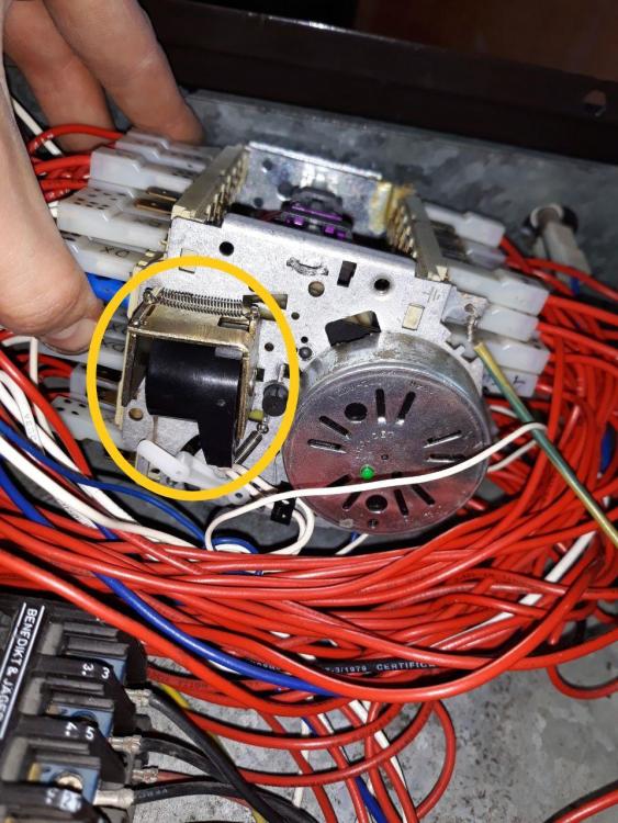

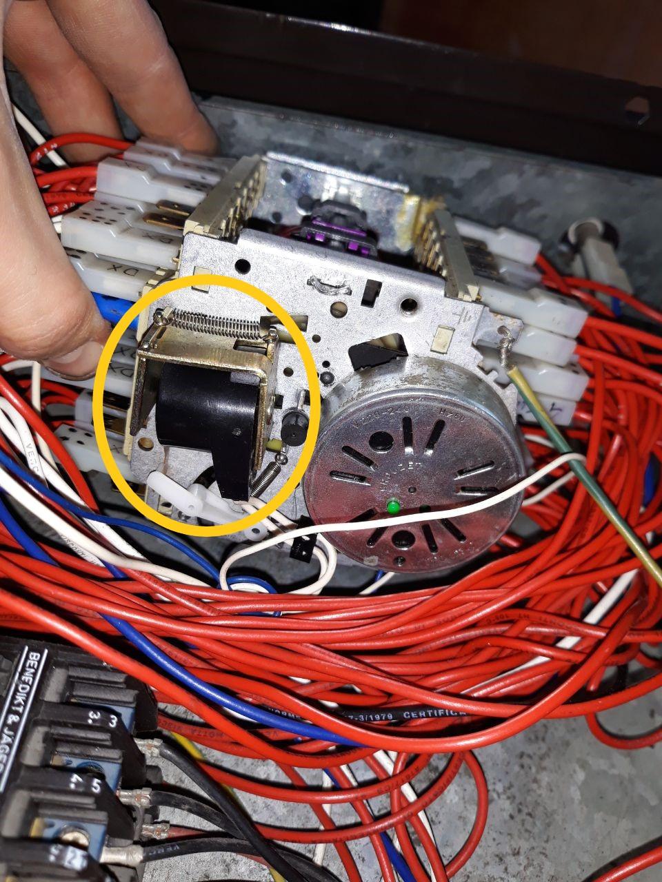

Akdov12 Inserito: 15 novembre 2021 Segnala Inserito: 15 novembre 2021 Un saluto a tutti. Per la prima volta ho smontato da una vecchia lavatrice industriale un timer meccanico per ripararlo. Vorrei capire che cosa sia e a che serva il componente che ho cerchiato in giallo nell'immagine, situato dietro al timer di fianco al motorino. C'è qualcuno più esperto che lo sa?
causicurti Inserita: 16 novembre 2021 Segnala Inserita: 16 novembre 2021 spero di ricordare bene quello che dico. Serviva ad allontanare una leva in modo che il programmatore girasse a vuoto per un certo tempo, forse per lasciare riscaldare.
Akdov12 Inserita: 17 novembre 2021 Autore Segnala Inserita: 17 novembre 2021 Grazie mille per la risposta, è esattamente quella la sua funzione. Il problema era che la lamella che spinge la levetta in questione era nella posizione sbagliata e, come hai detto tu, non permetteva al timer di girare a vuoto per far scaldare l'acqua.
