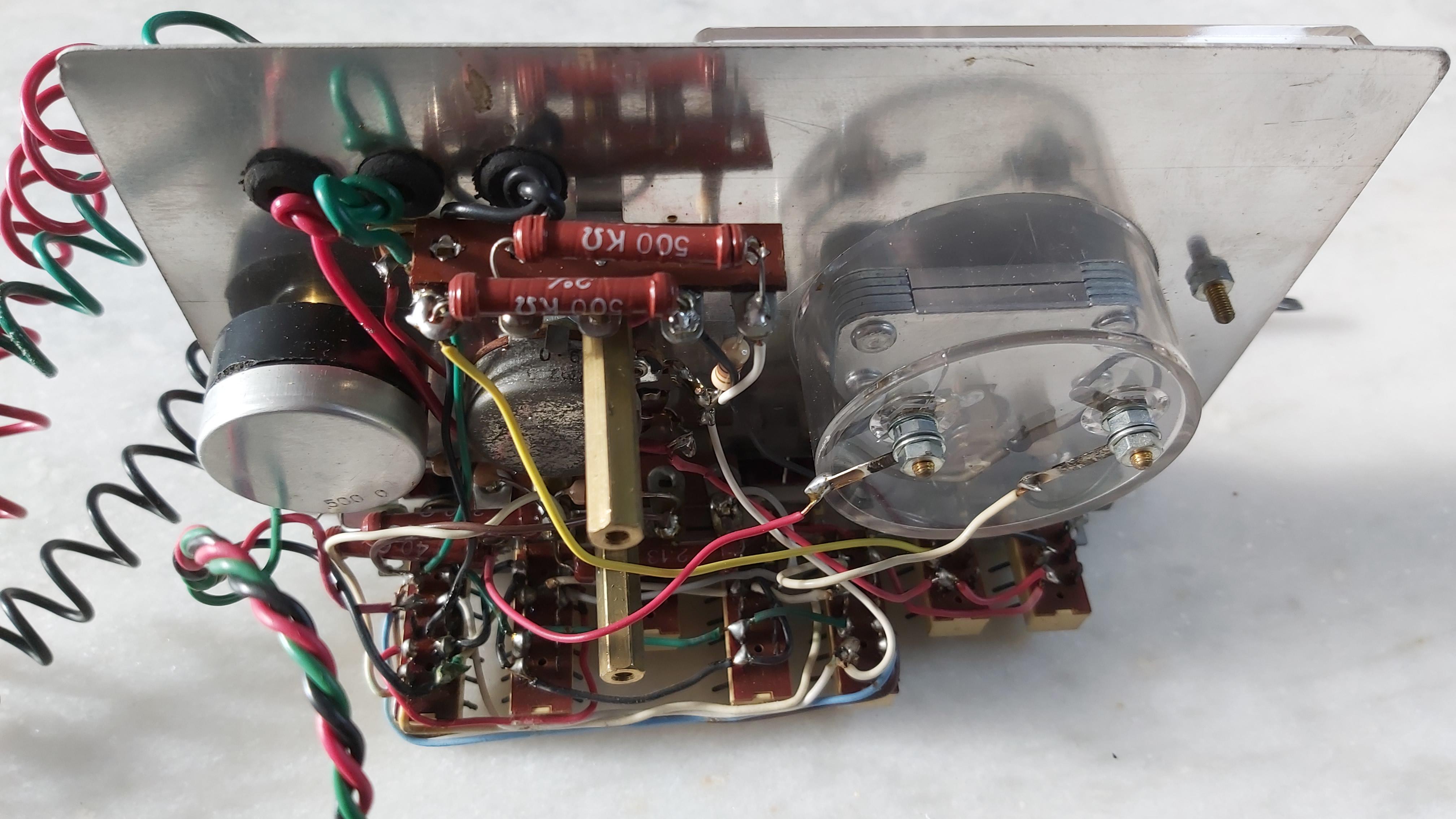

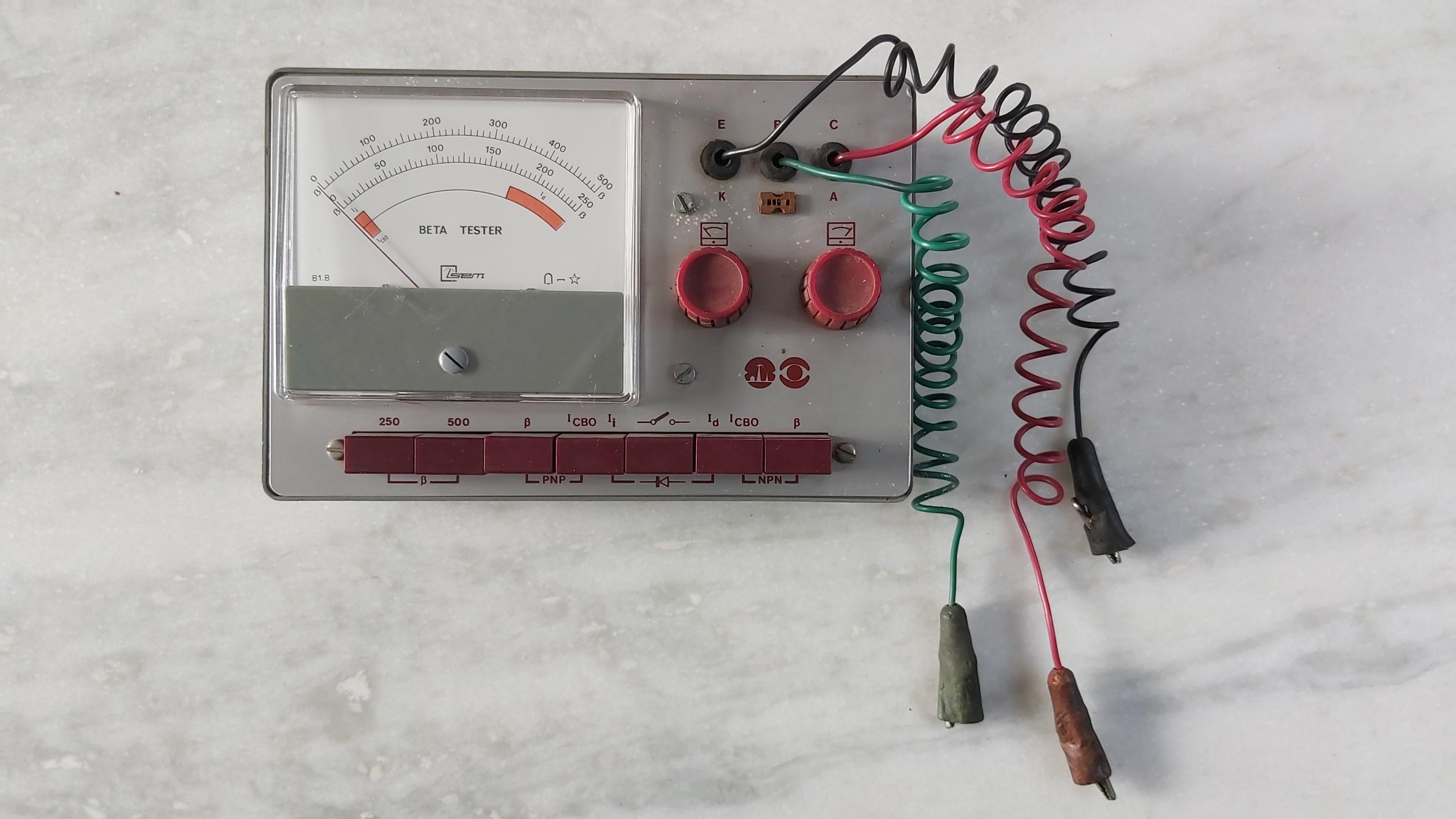

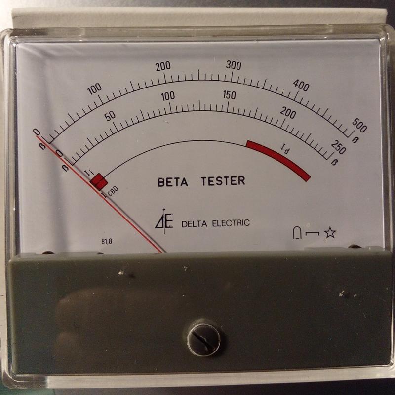

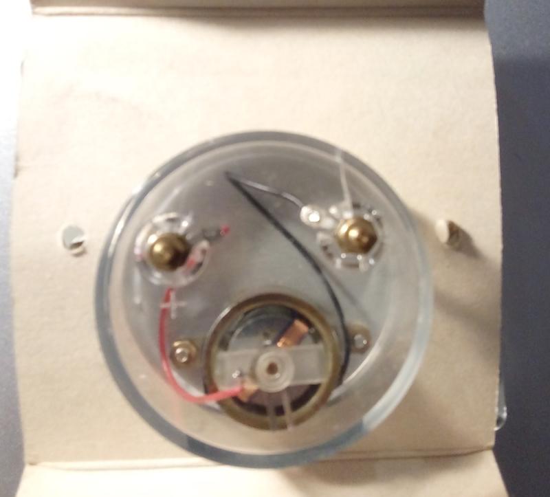

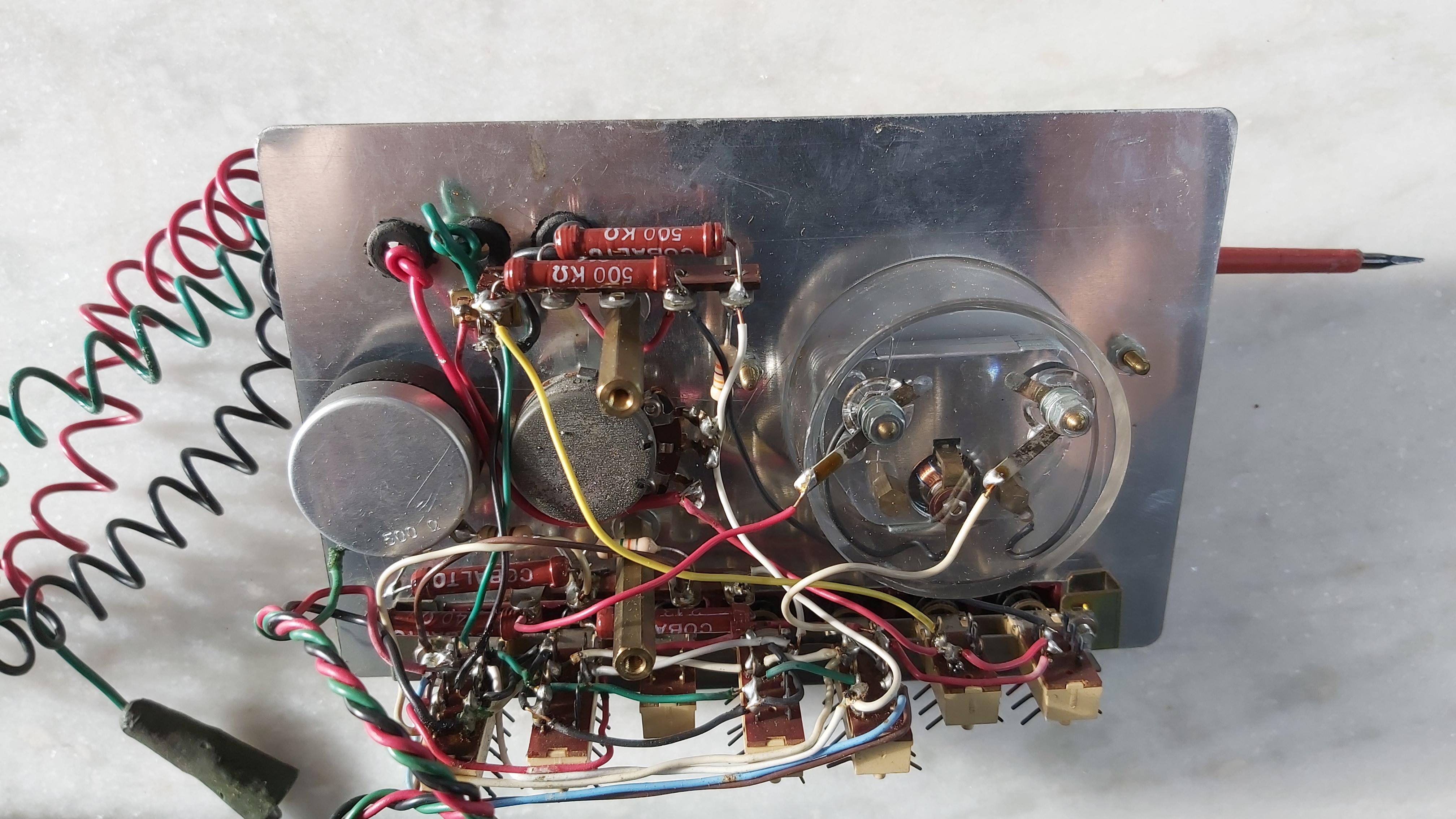

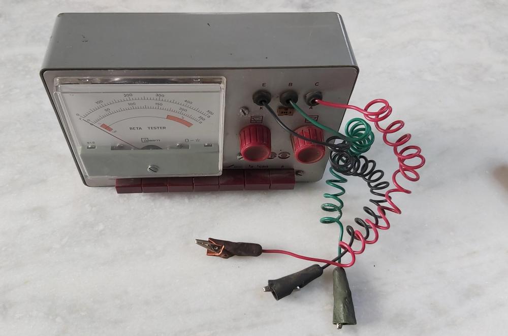

Che strumento è?
In un mercatino dell'usato ho acquistato questo strumento di misura.
Sapete dirmi di che si tratta?
Non trovo indicazioni sulle unità di misura e non so come provarlo: l'ho comprato per curiosità.
E' semplicemente un galvanometro.
la scala è relativa all'uso come provatransistor, ma con la sua scheda di controllo.
Lo puoi usare come voltmetro o come amperometro, con una resistenza adatta (serie o Shunt), ma dovrai rifare la scala.
Per conoscerne la corrente dovresti alimentarlo con una bassa tensione nota e una resistenza variabile in serie di almeno 100 Kohm o più , diminuendola lentamente fino a portare l'indice su fondo scala.
Potrebbe essere da 100 uA
Riccardo Ottaviucci
dovrebbe essere un tester per misurare il beta (guadagno in corrente) di un transistor Bjt
  • 3 weeks later...
Il 15/11/2021 alle 20:37 , Riccardo Ottaviucci ha scritto:
dovrebbe essere un tester per misurare il beta
più che altro è "parte" di un tester per il beta dei transistor...
il galvanometro a lancetta, "da solo" non è molto, è solo un "display", ma poi quello che ci vedrai, dipende da quello che ci colleghi...
Con una shunt, diventa un amperometro... con un partitore, diventa voltmetro.. con altra circuiteria, diventa ohmmetro, misuratore di ESR, vu-meter per hi-fi, misuratore di campi magnetici o qualsiasi cosa.
Ovviamente poi in base all'uso bisogna disegnare una scala adatta.
Ma da solo non è misuratore diretto di nulla, è come un monitor: se non ci colleghi niente rimane nero, se ci colleghi un PC diventa monitor per PC, se ci colleghi un decoder diventa televisore, se ci colleghi una videocamera diventa monitor da sorveglianza
Strumento fornito da Radio Elettra  per misure sui transistor ... (bei tempi) appena rimedio il mio lo pubblico
Corso per costruire & riparare radio et similia ... anno 1978  bei tempi, avevo molto più tempo di oggi !
oggi ci sono questi:
https://www.amazon.it/transistor-multifunzione-funzionamento-spegnimento-automatico/dp/B08BLDHXYC/ref=sr_1_5?__mk_it_IT=ÅMÅŽÕÑ&crid=3PWRUR33MLZRT&keywords=tester+transistor+multifunzione&qid=1639153455&sprefix=tester+transistor%2Caps%2C172&sr=8-5
e non chiedetemi lo schema elettrico !
Che meraviglia! Complimenti per lo stato di conservazione.
