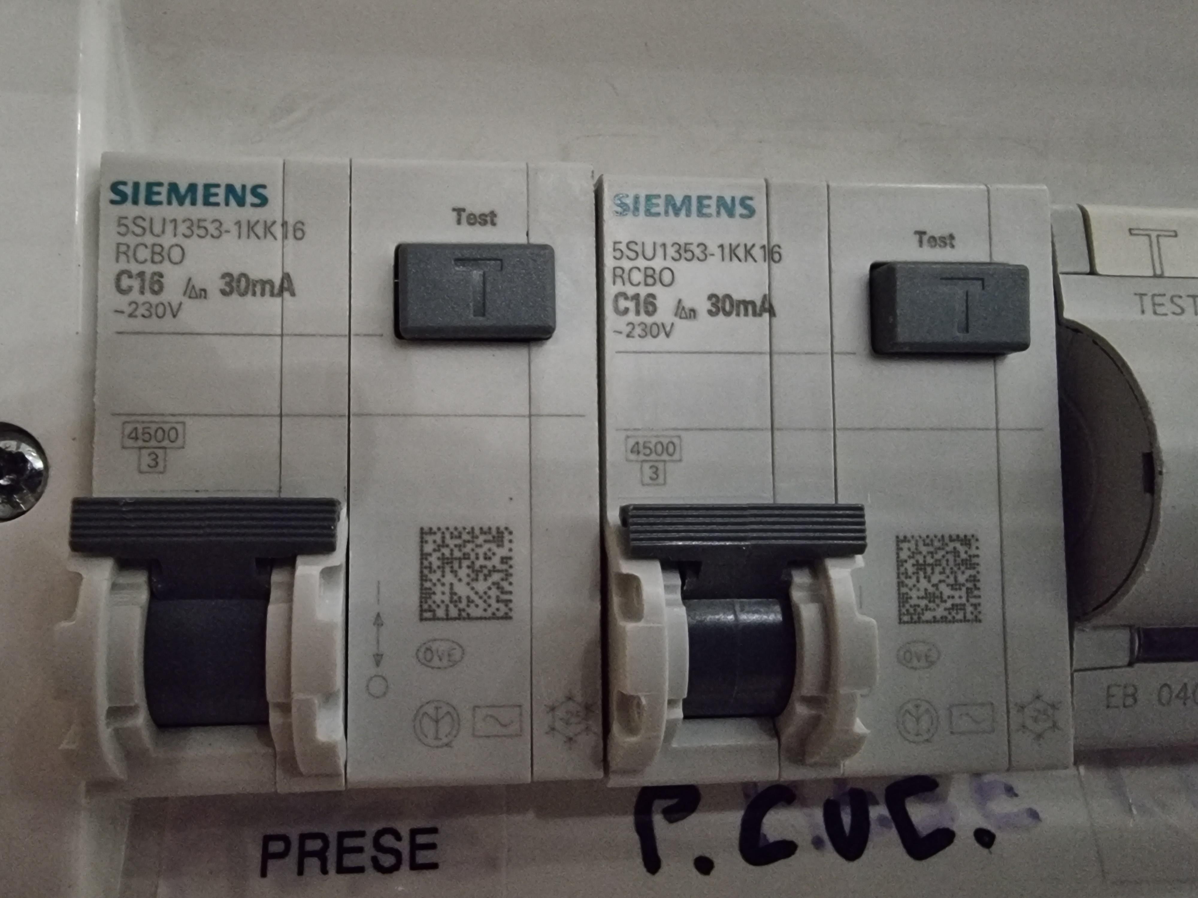

chigos Inserito: 16 novembre 2021 Segnala Share Inserito: 16 novembre 2021 Buonasera a tutti, ho un problema, praticamente, mi capita spesso più o meno una volta al mese che il mio salvavita scatta, ho due linee una cucina e l'altra dedicata alle altre prese in casa, sala camere bagni, gli interruttori scatta spesso la linea cucina, quelli che ho sono questi in foto, come sono secondo voi? Io vorrei cambiarli entrambi con questo, cosa ne pensate? https://www.amazon.it/dp/B001L5SLP4/ref=cm_sw_r_apan_glt_i_JAGPH4QJVCG26A8PMT2A?_encoding=UTF8&psc=1 Grazie mille Link al commento Condividi su altri siti More sharing options...
reka Inserita: 16 novembre 2021 Segnala Share Inserita: 16 novembre 2021 quelli sono magnetotermici differenziali, tu linki un differenziale puro. io rimarrei sullo stesso ma tipoA salvo elettrodomestici particolari con inverter o piano ad induzione, in questo caso è meglio un tipo F. cerca questo codice 5SU13537KK16 e se lo compri online controlla sempre le caratteristiche per bene perchè spesso non c'è corrispondenza tra titolo, foto e desrizione (soprattutto su amazon) Link al commento Condividi su altri siti More sharing options...
chigos Inserita: 16 novembre 2021 Autore Segnala Share Inserita: 16 novembre 2021 grazie per la risposta, in cucina ho la caldaia vabbè fuori, ma è collegata con linea cucina, poi il forno, lavastoviglie, frigo, quindi mi consigli questo 5SU13537KK16? ne prendo due? uno per la linea cucina e un altro per l'altra linea? grazie ancora 15 minuti fa, reka ha scritto: quelli sono magnetotermici differenziali, tu linki un differenziale puro. io rimarrei sullo stesso ma tipoA salvo elettrodomestici particolari con inverter o piano ad induzione, in questo caso è meglio un tipo F. cerca questo codice 5SU13537KK16 e se lo compri online controlla sempre le caratteristiche per bene perchè spesso non c'è corrispondenza tra titolo, foto e desrizione (soprattutto su amazon) grazie per la risposta, in cucina ho la caldaia vabbè fuori, ma è collegata con linea cucina, poi il forno, lavastoviglie, frigo, quindi mi consigli questo 5SU13537KK16? ne prendo due? uno per la linea cucina e un altro per l'altra linea? grazie ancora Link al commento Condividi su altri siti More sharing options...
reka Inserita: 16 novembre 2021 Segnala Share Inserita: 16 novembre 2021 ma salta anche quello della linea prese? io comincerei con uno, nel caso desse problemi ancora allora lo passerei alla linea prese e prenderei un F per la cucina. naturalmente puoi anchescegliere di cambiare marca, l'importante sono le caratteristiche Link al commento Condividi su altri siti More sharing options...
chigos Inserita: 16 novembre 2021 Autore Segnala Share Inserita: 16 novembre 2021 9 minuti fa, reka ha scritto: ma salta anche quello della linea prese? io comincerei con uno, nel caso desse problemi ancora allora lo passerei alla linea prese e prenderei un F per la cucina. naturalmente puoi anchescegliere di cambiare marca, l'importante sono le caratteristiche ok grazie mille, cambio solo linea cucina, puoi consigliarmi uno F per la cucina così sono più tranquillo, grazie mille Link al commento Condividi su altri siti More sharing options...
reka Inserita: 16 novembre 2021 Segnala Share Inserita: 16 novembre 2021 andrei su bticino perchè ha i tipo F in offerta e si trovano a poco più di questi tipo A. GC8813F16 Link al commento Condividi su altri siti More sharing options...
chigos Inserita: 16 novembre 2021 Autore Segnala Share Inserita: 16 novembre 2021 19 minuti fa, reka ha scritto: ma salta anche quello della linea prese? io comincerei con uno, nel caso desse problemi ancora allora lo passerei alla linea prese e prenderei un F per la cucina. naturalmente puoi anchescegliere di cambiare marca, l'importante sono le caratteristiche grazie di cuore, va bene questo? https://www.emmebistore.com/magnetotermici-differenziali/interruttore-automatico-magnetotermico-differenziale-1pn-16a-bticino-gc8813f16-8005543458310-15800.html Link al commento Condividi su altri siti More sharing options...
piergius Inserita: 16 novembre 2021 Segnala Share Inserita: 16 novembre 2021 (modificato) Sarebbe più logico collegare il Frigo sotto il Differenziale Luce + Servizi, eviterei la commistione con Cucina e Lavanderia; date le dispersioni fisiologiche proporzionali alle potenze in gioco (approssimativamente 2mA/kW +2mA x n° Filtri Anti-disturbo ). In particolare alcuni modelli di Forno, senza essere guasti, ma con Fase - Neutro collegati impropriamente, potrebbero causare una corrente dispersa anche 6÷8 volte maggiore del normale. Inoltre, se l' Impianto di Terra, condiviso da più Utenze, fosse inefficiente si avrebbero simili fenomeni. Modificato: 16 novembre 2021 da piergius Impaginazione Link al commento Condividi su altri siti More sharing options...
chigos Inserita: 16 novembre 2021 Autore Segnala Share Inserita: 16 novembre 2021 5 ore fa, piergius ha scritto: Sarebbe più logico collegare il Frigo sotto il Differenziale Luce + Servizi, eviterei la commistione con Cucina e Lavanderia; date le dispersioni fisiologiche proporzionali alle potenze in gioco (approssimativamente 2mA/kW +2mA x n° Filtri Anti-disturbo ). In particolare alcuni modelli di Forno, senza essere guasti, ma con Fase - Neutro collegati impropriamente, potrebbero causare una corrente dispersa anche 6÷8 volte maggiore del normale. Inoltre, se l' Impianto di Terra, condiviso da più Utenze, fosse inefficiente si avrebbero simili fenomeni. grazie per la risposta, riferisco al mio elettricista ho preso questo https://www.emmebistore.com/magnetotermici-differenziali/interruttore-automatico-magnetotermico-differenziale-1pn-16a-bticino-gc8813f16-8005543458310-15800.html è difficile montarlo in caso? Link al commento Condividi su altri siti More sharing options...
reka Inserita: 16 novembre 2021 Segnala Share Inserita: 16 novembre 2021 difficile no.. ci vuole un po' di criterio ma è fattibile.. l'importante è togliere corrente, non aver paura di stringere le viti e rispettare i collegmaenti Link al commento Condividi su altri siti More sharing options...
chigos Inserita: 16 novembre 2021 Autore Segnala Share Inserita: 16 novembre 2021 12 minuti fa, reka ha scritto: difficile no.. ci vuole un po' di criterio ma è fattibile.. l'importante è togliere corrente, non aver paura di stringere le viti e rispettare i collegmaenti ti ringrazio per il consiglio e la pazienza, ne ho presi due alla fine dovrebbero entrarci vero? ultima domanda fanno anche da salvavita vero? Link al commento Condividi su altri siti More sharing options...
