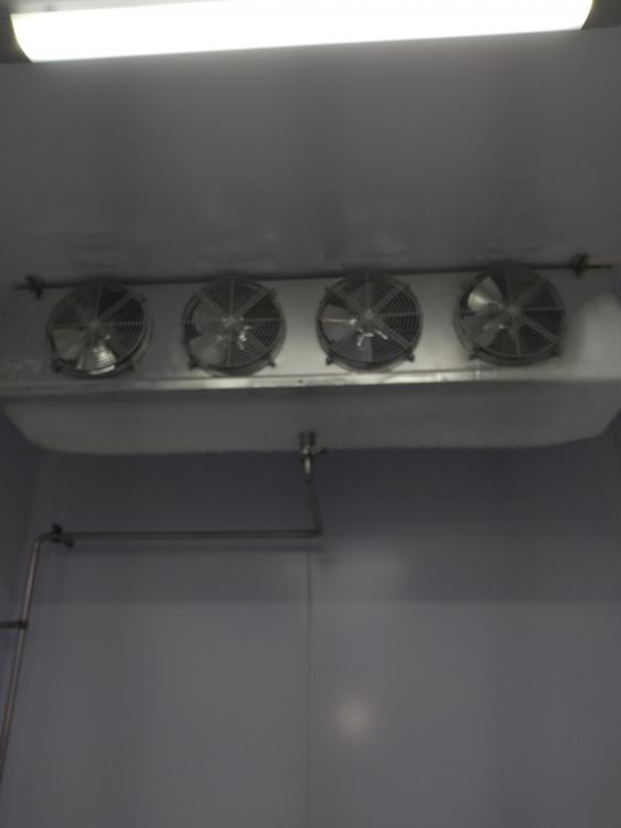

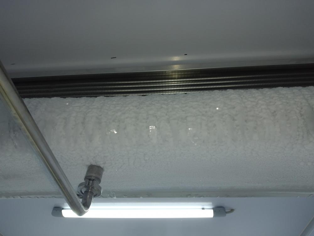

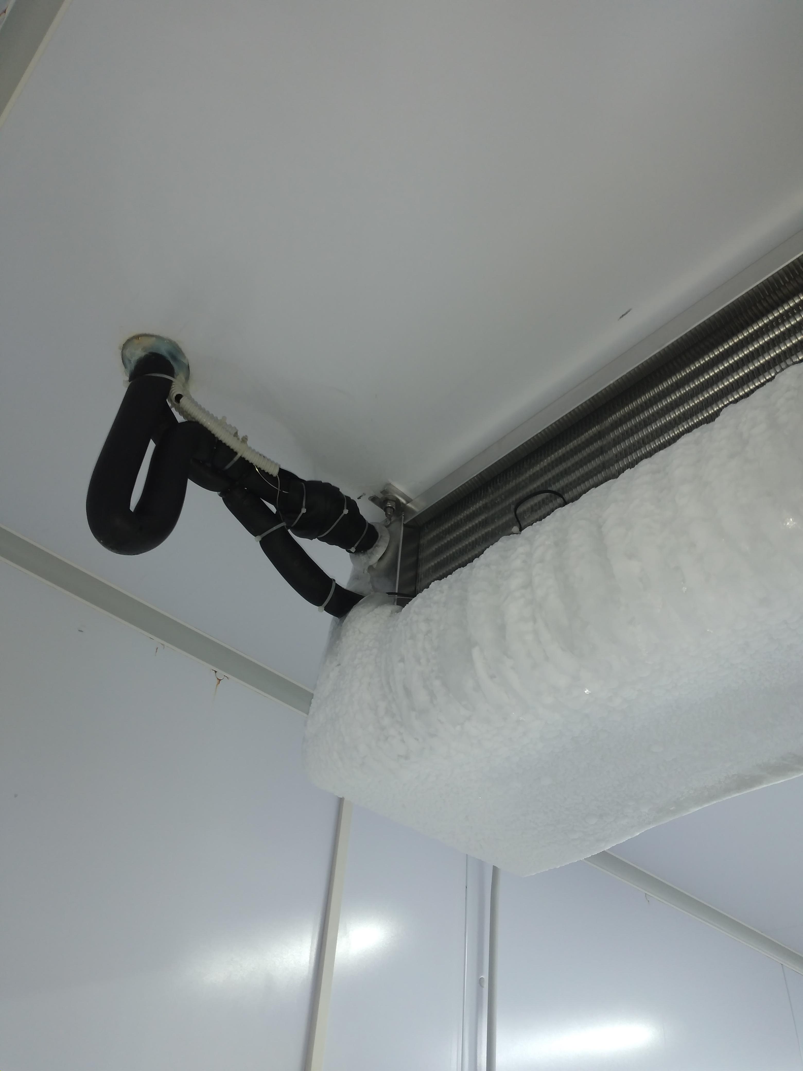

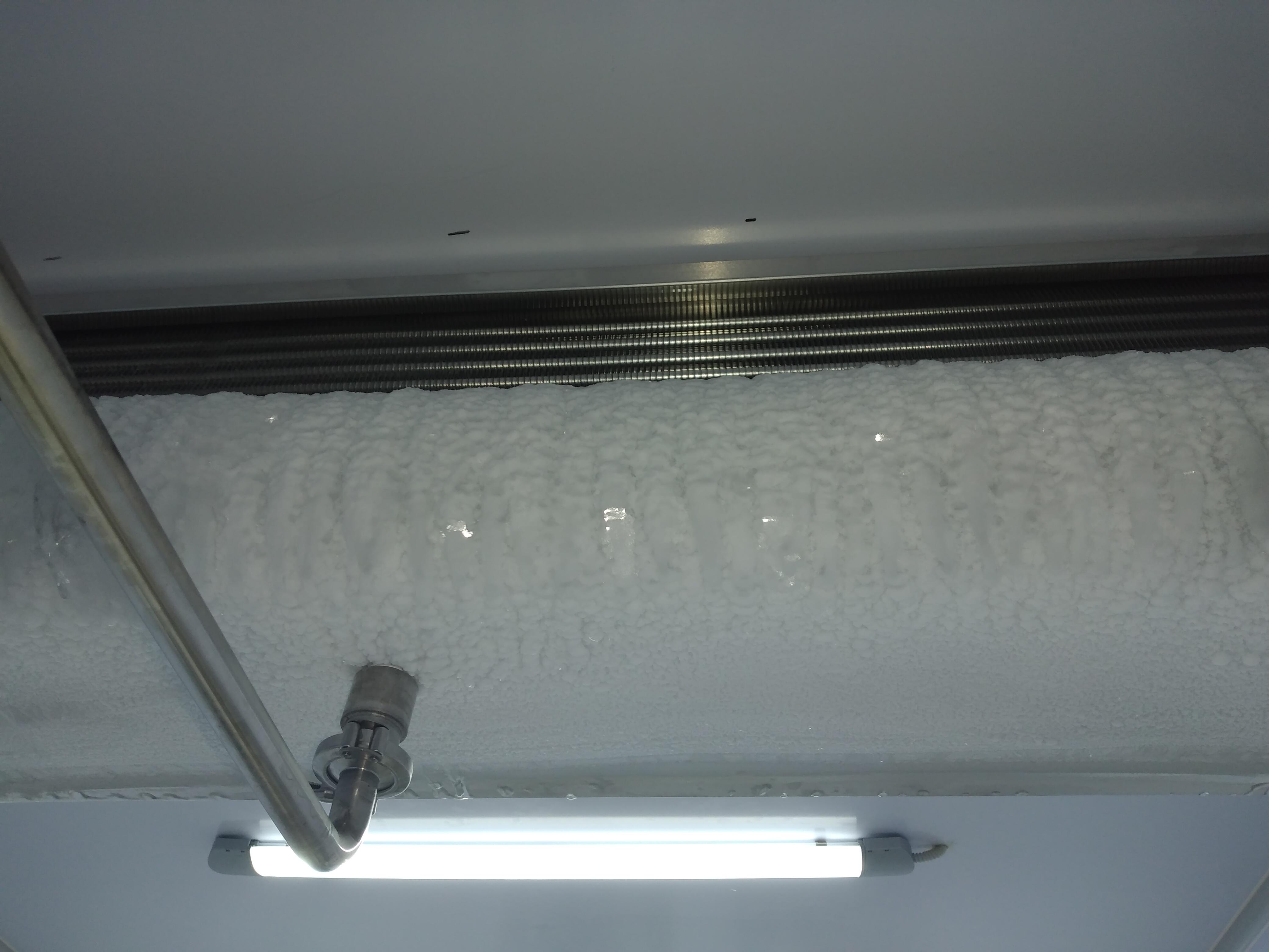

Ghiaccio evaporatore cella frigorifera
Buongiorno, ho una cella frigorifera setpoint +4 che ghiaccia solo la parte bassa dell'evaporatore addirittura formando un accumulo di ghiaccio che riempie la vasca di condensa, mi é sembrato strano un simile accumulo di ghiaccio dato che la cella é a temperatura positiva.... la causa puó essere un basso surriscaldamento? Awttualmente non sono in grado di fornire altri dati.
Alessio Menditto
Per avere +4 l’evaporatore di solito è sotto zero, e sotto zero si può formare il ghiaccio, devi vedere se fa sbrinamento periodico, che non si sia guastato lo sbrinamento a tempo.
Ok, proverò sicuramente a rivedere il ciclo di sbrinamento, ma quello che mi era sembrato strano é che il ghiaccio é davvero troppo....
Alessio Menditto
Se salta i cicli il ghiaccio si accumula, poi è uno sbrinamento a tempo o a resistenza?
La sonda di fine sbrinamento, che mi sembra di vedere, è infilata bene ?
Se è sbrinamento a resistenza cosa succede se forzi uno sbrinamento dalla centralina?
Se è a resistenza, la resistenza scalda?
Sono tutte cose che devi verificare sul posto, ovviamente con tutto quel ghiaccio non puoi, se hai dell acqua lo puoi sciogliere con un getto, altrimenti col Phon da carrozzaio.
Ok grazie della risposta.
Proverò a testare tutte le resistenze elettriche e togliere il ghiaccio.
Vi aggiorneró
se lo sbrinamento è a resistenze elettriche, verifica che effettivamente funzionino
  Il 16/11/2021 alle 10:58 , Frank8 ha scritto:
la causa puó essere un basso surriscaldamento?
Expand
semmai il contrario
Prima si controlla il surriscaldamento, va fatto con evaporatore senza ghiaccio, poi controlli tutto il resto.
Se il surriscaldamento è alto si verifica la carica, se la carica è ok controlli/regoli/cambi la valvola di espansione
Buongiorno
Aggiornamento: evaporatore libero da ghiaccio,gas ref.r404a, temp cella6, temp evaporazione-11, temp uscita evaporatore 1.6, surriscald. 9.4
Ciclo sbrinamento modificato da ogni 8 ore a ogni 4 ore, le resistenze funzionano tutte, temp fine sbrinamento 15, max 15 minuti.
Che ne pensate? Ho aumentato un po il surr. Da 6 a 9 e ho raddoppiato i cicli di sbrinamento. Secondo voi ho risolto?
  Il 18/11/2021 alle 11:07 , Frank8 ha scritto:
Ho aumentato un po il surr. Da 6 a 9
Expand
andava meglio 6
non sembra un problema al circuito frigorifero
  Il 18/11/2021 alle 11:07 , Frank8 ha scritto:
Ciclo sbrinamento modificato da ogni 8 ore a ogni 4 ore
Expand
non è stata una brutta idea
Grazie a tutti quelli che hanno risposto...
Comunque credo di aver risolto il problema...
Praticamente la stanza adiacente alla cella, dove scarica il drenaggio dellevaporatore é una stanza sotto pressione positiva, l'aria(umida) entrava dallo scarico e l'umidità ghiacciava.
