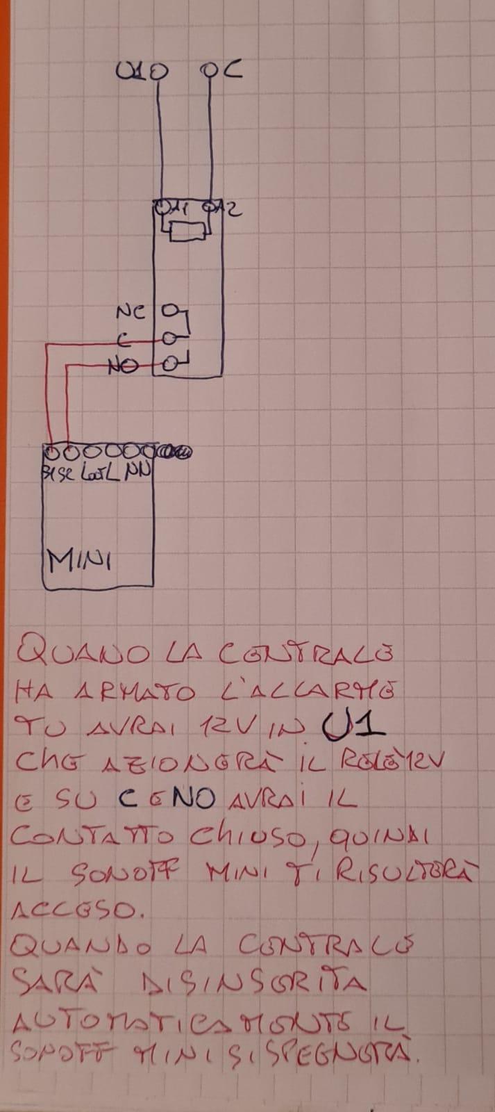

sardina81 Inserito: 17 novembre 2021 Segnala Inserito: 17 novembre 2021 Buongiorno, ho un problema con sonoff mini. È stato installato in una centrale d'allarme per capire quando la centrale è attiva o disattiva. Ho collegato l'uscita U1 e C (12 v dc) della mia centrale su un minirele 12 v DC e il contatto pulito del mini relè su S1 e S2. Premesso che la centrale si attiva alle 22.30 e si disattiva alle 7.15 ogni giorno da sola. Il problema è che il sonoff mini si accende alle 22.30 ma si spegne da solo alle 02.30 anziché alle 07.15. sull'app ewelink non ho inserito nessuna programmazione. Misurando con tester tra U1 e C mi dà 10.86 v potrebbe essere questo il problema? attendo consigli. Grazie
Andrea Berge Inserita: 24 novembre 2021 Segnala Inserita: 24 novembre 2021 ciao, credo ti basti aprire e chiudere il contatto pulito e vedere se l'app ewelink lo rileva, non so aiutarti sui dettagli dell'orario e della programmazione ewelink (app cinese che evito come la peste) ma il funzionamento del sonoff mini e' abbastanza semplice da verificare.
