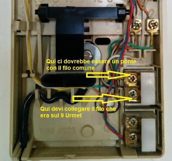

aniellos Inserito: 17 novembre 2021 Segnala Inserito: 17 novembre 2021 buongiorno volevo sapere se si puo' adottare il citofono terraneo 600ws con il vecchio citofono urmet 1130/12
aniellos Inserita: 23 novembre 2021 Autore Segnala Inserita: 23 novembre 2021 buongiorno. grazie Roberto , ma volevo collegare i cavi del citofono urmet e passarli sulla morsettiera de nuovo terrsneo ..ma bon so quali corrispondono ad esempio il nuovo ci sono morsetti 8-9-11 -7-12-5-4-10,, invece urmet 6-11-10-2-8-9-7-1
Roberto Garoscio Inserita: 23 novembre 2021 Segnala Inserita: 23 novembre 2021 (modificato) La corrispondenza non la ricordo, cerca la corrispondenza tra 1130/16 urmet e terraneo, i numeri urmet sono uguali. Modificato: 25 novembre 2021 da Roberto Garoscio
aniellos Inserita: 23 novembre 2021 Autore Segnala Inserita: 23 novembre 2021 grazie mille Roberto ho visto sul web lo schema dell 1130/16 , e ho visto che e elettronico , tu mi dici che i numeri sono uguali al terraneo? ho capito bene grazie e buona notte
ROBY 73 Inserita: 23 novembre 2021 Segnala Inserita: 23 novembre 2021 (modificato) Ciao aniellos, Il 17/11/2021 alle 10:32 , aniellos ha scritto: volevo sapere se si puo' adottare il citofono terraneo 600ws con il vecchio citofono urmet 1130/12 Questa è la conversione: URMET VECCHIO BTicino / LT Terraneo - morsetto 1 = morsetto 2 = Altoparlante; - morsetto 2 = morsetto 1 = Microfono; - morsetto 6 = morsetto 3 = Comune; - morsetto 7 = morsetto 6 = Ronzatore; - morsetto 9 = morsetto T = Apri cancello 27 minuti fa, aniellos ha scritto: ho visto sul web lo schema dell 1130/16 , e ho visto che e elettronico , Sì e no, nel senso che l'Urmet 1130/16 è un "universale" analogico e può funzionare sia con chiamata elettronica e anche a Corrente Alternata (chiamata meccanica), su sistemi 4+n o 1+n. 27 minuti fa, aniellos ha scritto: tu mi dici che i numeri sono uguali al terraneo? ho capito bene No, leggi bene quello che ha scritto @Roberto Garoscio: 1 ora fa, Roberto Garoscio ha scritto: cerca la corrispondenza tra 1130/16 urmet e terranno, i numeri urmet sono uguali. Nel senso che i morsetti di tutti i citofoni Urmet sono uguali tra loro, (eventualmente cambia solo il morsetto 7 che ora è chiamato CA) Facci sapere i risultati Modificato: 23 novembre 2021 da ROBY 73
aniellos Inserita: 24 novembre 2021 Autore Segnala Inserita: 24 novembre 2021 buongiorno a tutti grazie Roby 73 ho appena letto, ok vi faccio sapere infinite graxie Roby 73 graxie di cuore
aniellos Inserita: 24 novembre 2021 Autore Segnala Inserita: 24 novembre 2021 solo una cosa il morsetto T del xitofono trrraneo dove sta?grazie
ROBY 73 Inserita: 24 novembre 2021 Segnala Inserita: 24 novembre 2021 (modificato) 7 ore fa, aniellos ha scritto: solo una cosa il morsetto T del xitofono trrraneo dove sta? Sì scusa, sono andato a memoria senza pensare che il 600WS non ha il morsetto "T", ma ha i due pulsanti in basso a destra, dovresti vedere anche un disegno / simbolo di una chiave; quindi, devi collegare il filo che era sul 9 dell'Urmet su un morsetto vuoto di quei pulsanti, in pratica così: Altrimenti posta una foto dei due citofoni aperti che ci capiamo meglio Modificato: 24 novembre 2021 da ROBY 73
aniellos Inserita: 25 novembre 2021 Autore Segnala Inserita: 25 novembre 2021 buongiorno Roby 73 comunque ieri ho collegato tutto grazie al tui grande aiuto , e tutto funziona correttamente , ti ringrazio di cuore a te e ovviamente a questo sito PLC Forum che a me e' di grande aiuto 🙏🙏🙏🙏🙏🖐🖐
aniellos Inserita: 25 novembre 2021 Autore Segnala Inserita: 25 novembre 2021 buongiorno Roby 73 solo quando alzo la cormetta mi fischia al riaggangio no. forse devo regolare volume posto esterno?
Roberto Garoscio Inserita: 25 novembre 2021 Segnala Inserita: 25 novembre 2021 7 ore fa, aniellos ha scritto: buongiorno Roby 73 solo quando alzo la cormetta mi fischia al riaggangio no. forse devo regolare volume posto esterno? Se sei in condominio non lo puoi fare, rischi di togliere l’audio agli altri utenti.
aniellos Inserita: 25 novembre 2021 Autore Segnala Inserita: 25 novembre 2021 ciao RobertoGaroscio si sono in condomino.quindi cosa fare per eliminare questo fischio ? grazie
ROBY 73 Inserita: 25 novembre 2021 Segnala Inserita: 25 novembre 2021 14 ore fa, aniellos ha scritto: solo quando alzo la cormetta mi fischia al riaggangio no. forse devo regolare volume posto esterno? 5 ore fa, aniellos ha scritto: quindi cosa fare per eliminare questo fischio ? Essendo in condominio come dice @Roberto Garoscioci puoi fare davvero poco o nulla, se non cambiare il citofono con un Urmet 1130/16 o 1133/15 che eventualmente ha i trimmer per la regolazione dei volumi. Se ti allontani dalla parete / base citofonica, fischia ancora?
Roberto Garoscio Inserita: 25 novembre 2021 Segnala Inserita: 25 novembre 2021 6 ore fa, aniellos ha scritto: ciao RobertoGaroscio si sono in condomino.quindi cosa fare per eliminare questo fischio ? grazie Bisogna attenuare con una resistenza il segnale audio verso l’altoparlante (1 su urmet), il valore adeguato puoi provare a cercarlo con un potenziometro lineare da 1KOhm collegato in serie al filo.
aniellos Inserita: 25 novembre 2021 Autore Segnala Inserita: 25 novembre 2021 Roberto ok facilissimo grazie mille sei gentilissimo
