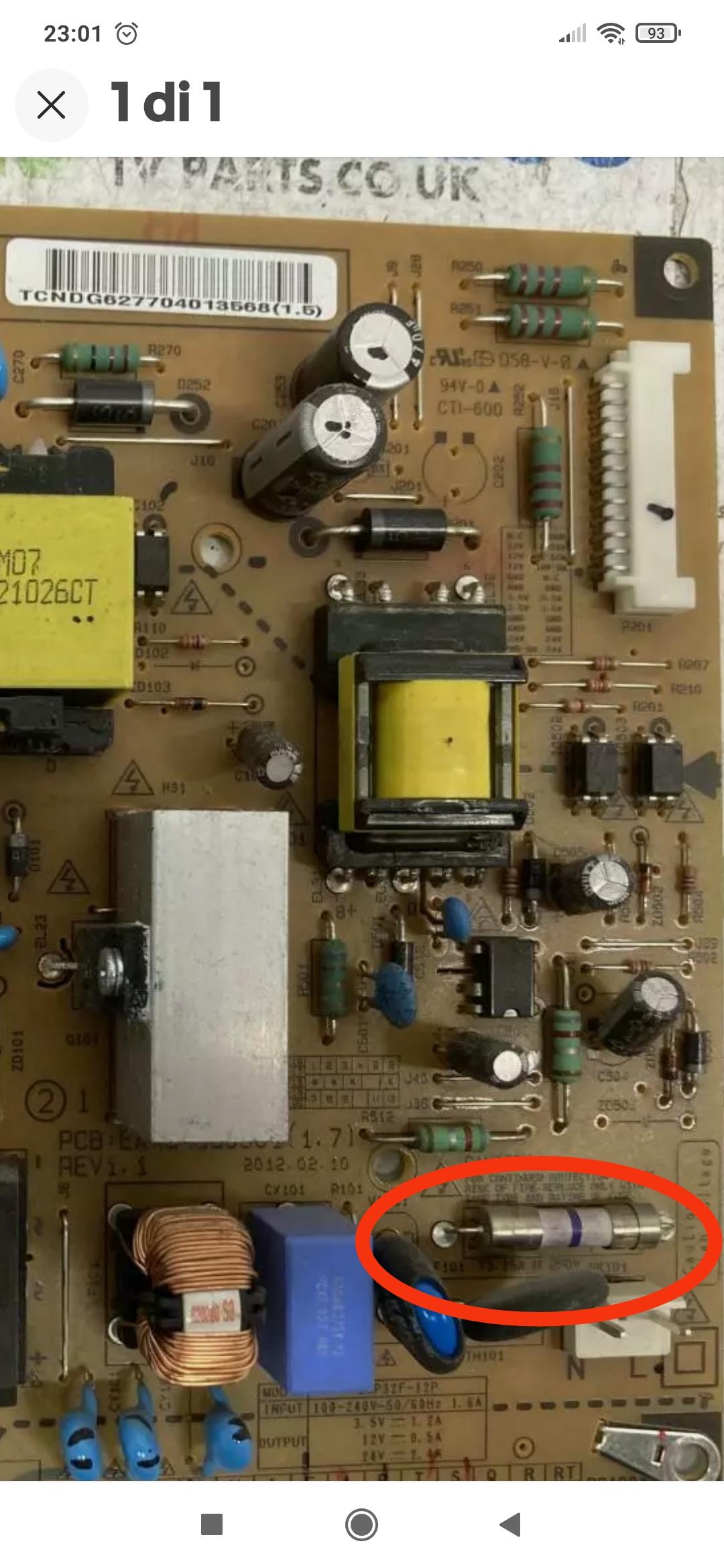

vincenzo 75 Inserito: 17 novembre 2021 Segnala Inserito: 17 novembre 2021 (modificato) Buonasera a tutti per favore qualcuno mi può spiegare che tipo di fusibile è questo cerchiato sulla scheda 15 Ampere 250 volt siccome che io non riesco a reperirlo Cosa posso mettere in alternativa Grazie mille Modificato: 17 novembre 2021 da vincenzo 75
Riccardo Ottaviucci Inserita: 17 novembre 2021 Segnala Inserita: 17 novembre 2021 sicuro sia da 15A?.Puoi metterne uno 5x20 dello stesso amperaggio e saldarci due reofori,oppure usare un portafusibile.Secondo me non è da 15A
vincenzo 75 Inserita: 17 novembre 2021 Autore Segnala Inserita: 17 novembre 2021 Buonasera signor Riccardo ma sulla serigrafia c'è scritto 15A 250v adesso per fare una prova ho messo un fusibile a pasticca stesso amperaggio recuperato da una scheda di un elettrodomestico
patatino59 Inserita: 18 novembre 2021 Segnala Inserita: 18 novembre 2021 7 ore fa, vincenzo 75 ha scritto: sulla serigrafia c'è scritto 15A Sicuro che a 230 volt servano 15 Ampere ? Che potenza assorbe l'intero apparecchio ? Assicurati che il nuovo fusibile sia ritardato (T)
del_user_293569 Inserita: 18 novembre 2021 Segnala Inserita: 18 novembre 2021 (modificato) Cerca "fusibile in ceramica". Manca il tipo di intervento se "rapido", "ritardato", etc. ; dovrebbe essere scritto sullo schema. Per i terminali, sull'originale sono con scodellino ad incastro, con un po di pazienza si recuperano oppure vai di saldatore. Modificato: 18 novembre 2021 da Francesco_54
Riccardo Ottaviucci Inserita: 18 novembre 2021 Segnala Inserita: 18 novembre 2021 neanche in un plasma ci sono fusibili da 15A ,oltre 3KW di potenza assorbibile, forse 5A
Giuseppe Fabrizio Inserita: 18 novembre 2021 Segnala Inserita: 18 novembre 2021 è un T5A 230v ossia un fusibile ritardato da 5A
vincenzo 75 Inserita: 18 novembre 2021 Autore Segnala Inserita: 18 novembre 2021 Buongiorno quindi posso montare una basetta e montare un fusibile in ceramica da 5 A cioè il classico fusibile che si trova sempre all'ingresso dell'alimentazione vicino all'attacco del cavo
Riccardo Ottaviucci Inserita: 18 novembre 2021 Segnala Inserita: 18 novembre 2021 esatto,ma prima rimuovi la causa della sua bruciatura puoi sostituirlo in prova con una lampada a filamernto da 100W per proteggere fusibili e circuito
vincenzo 75 Inserita: 18 novembre 2021 Autore Segnala Inserita: 18 novembre 2021 Ciao buonasera Sì quando ho aperto aperto il televisore aveva un condensatore ceramico da 471k 1kv esploso per fortuna era in basso vicino al piedino e si riusciva a leggere sostituito il condensatore ceramico con uno da 471k 2kv il televisore è ripartito oggi è stato acceso tutto il giorno e sembra che non mi ha dato problemi Vi ringrazio per l'aiuto che mi avete dato e vi auguro una buona serata
