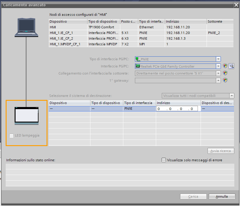

Accesso da remoto (VPN) a KTP700 Basic
Buongiorno
Dovrei collegarmi ad un HMI tramite l'accesso VPN fornito dal nostro cliente.
Noi siamo integratori del loro impianto e ci hanno dato la possibilità di accedere al nostro PLC tramite la loro VPN aprendo dei tunnel.
Con il PLC nessun problema mentre con l'HMI non riesco a collegarmi.
Sapreste darmi qualche indicazione?
Ringrazio anticipatamente
Giovanni
Dipende che porte e protocollo sono previste per il tunnel.
Prima cosa provi con un analizzatore di protocollo tracciare cosa utilizzi altrimenti ti fai aprire per un attimo tutto e provi se così funziona è un problema di access list su firewall o router.
Non riesci a collegarti per fare il download del progetto perchè durante la ricerca dei nodi non trova il pannello?
Se questo è il problema inserisci l'indirizzo ip nella casella indirizzo e fai "Avvia ricerca" dopo un paio di tentativi dovrebbe trovare il dispositivo.
