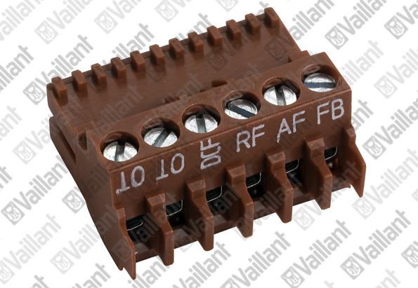

alessandro16578 Inserito: 19 novembre 2021 Segnala Inserito: 19 novembre 2021 Ciao a tutti Mi hanno installato la caldaia ecotec plus da 30kw abbinata a dei cronotermostati della finder bliss. Le centraline climatiche della vaillant oltre al costo considerevole non le ho volute in quanto avendo 3 piani comandati da singole valvole di zona, avrebbe comportato un acquisto di 3 centraline al prezzo di quasi 800 euro. Chiaramente non hanno montato neanche la sonda di temperatura esterna che però, da quello che ho visto nelle regolazioni della caldaia, pur non avendo le centraline, l'assenza della sonda inibisce il funzionamento delle curve climatiche. Ora volendo installare la sonda, se ho ben capito, il.collegamento va effettuato sul connettore X41 (da capire poi su quali dei 6 pin) Il problema é che la sonda di temperatura esterna che dovrebbe essere il modello vrc693 sembra quasi introvabile. ( 6 rivendite nella mia zona non c'è l hanno e i tempi di ordinazione sono di almeno 1 mese e mezzo anche su internet) Mi chiedevo, dato che immagino si tratti di una semplice termoresistenza, é necessario che sia perforza vaillant o posso eventualmente prendere.un qualunque altro marchio come baxi, beretta o generici? Ringrazio tutti anticipatamente
reka Inserita: 19 novembre 2021 Segnala Inserita: 19 novembre 2021 certo, io ne ho una honeywell standard che usano molti marchi.. sul manuale se non è specificato nulla è perchè van bene le solite
alessandro16578 Inserita: 19 novembre 2021 Autore Segnala Inserita: 19 novembre 2021 37 minuti fa, reka ha scritto: certo, io ne ho una honeywell standard che usano molti marchi.. sul manuale se non è specificato nulla è perchè van bene le solite ma lo hai installato sempre sulla vaillant? ho dato un'occhiata sulla scheda e comunque non riuscirei a collegarlo in quanto sembra serva anche il connettore X41 che sulla scheda non è presente e va preso a parte.. e anch'esso sembra introvabile.. non so come uscire...
reka Inserita: 19 novembre 2021 Segnala Inserita: 19 novembre 2021 no la mia è una sime se quello in foto è il connettore in questione devi solo scoprire in quali puntali collegare i due fili della sonda... secondo me sono quelli marcati OT ma non conosco vaillant quindi ti dico di aspettare uno che conosce il marchio.
alessandro16578 Inserita: 22 novembre 2021 Autore Segnala Inserita: 22 novembre 2021 ho acquistato l'intera centralina climatica adesso aspetto info per il collegamento .. grazie comunque
romole_to Inserita: 5 gennaio 2024 Segnala Inserita: 5 gennaio 2024 Riprendo questo vecchio post per formulare la seguente domanda: la VRC693 o similari è costituita da un semplice NTC ( tipo 10k)? Grazie.
Alessio Menditto Inserita: 5 gennaio 2024 Segnala Inserita: 5 gennaio 2024 Romole non si possono riprendere vecchie discussioni, ma nemmeno le nuove, puoi comunque tranquillamente aprire una tua nuova discussione e vedrai avrai aiuto.
