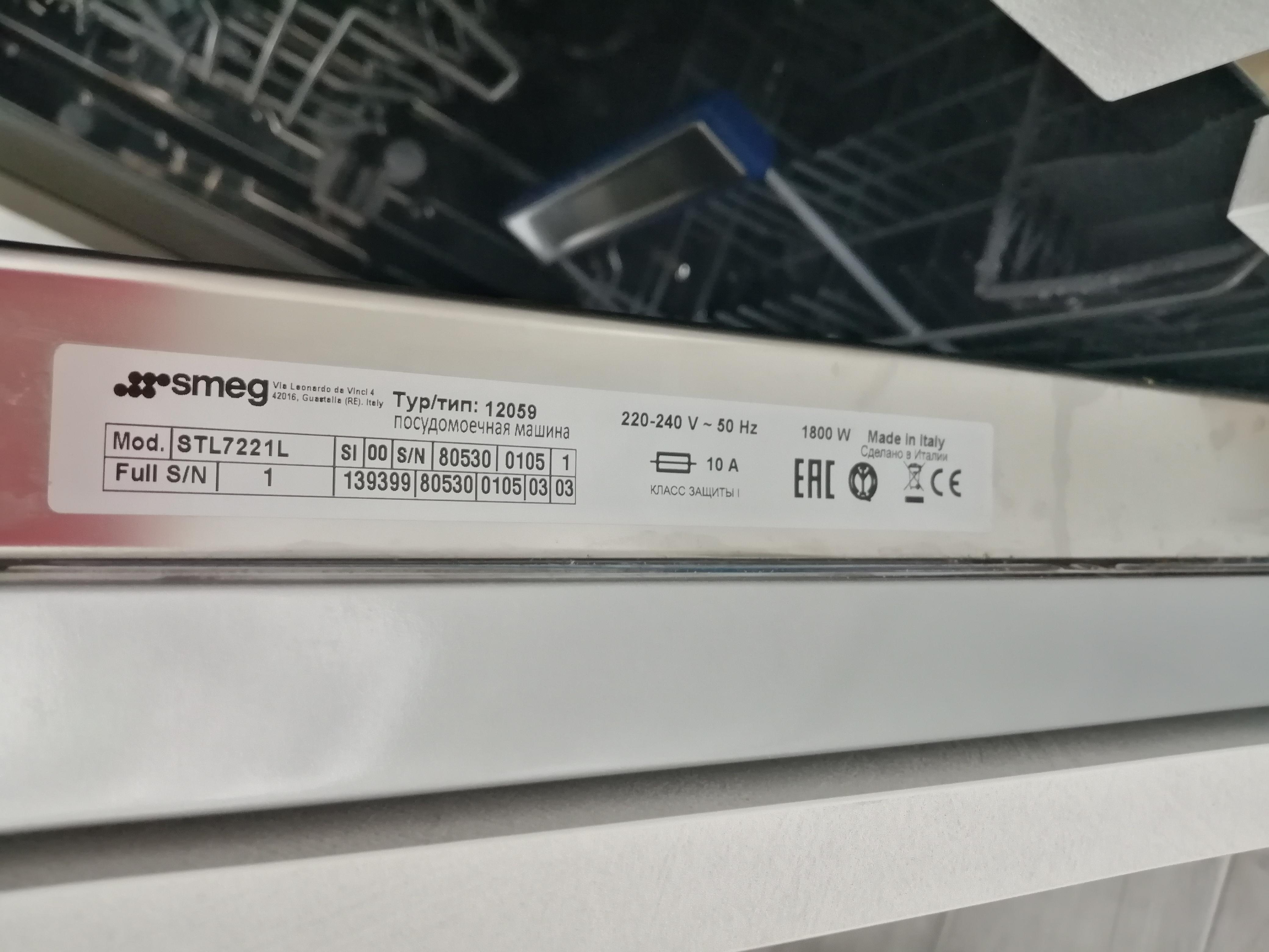

Sofia Brugnetti Inserito: 19 novembre 2021 Segnala Share Inserito: 19 novembre 2021 buongiorno a tutti, scrivo qui perchè non ho la più pallida idea del problema della mia lavastoviglie smeg. Premetto che è nuova (2 mesi) ed è sempre andata perfettamente: ora quando seleziono il programma e lo avvio la lavastoviglie parte normalmente ma dopo una 15 di minuti emette una decina di bip e si mette in pausa (spia rossa sul pavimento ferma). Poi provo a ripartire e dopo circa ancora 5 minuti avviene la stessa cosa e la lavastoviglie di spegne. Quando apro l'acqua non è stata scaricata e per farlo devo annullare i programmi e dopo 10 minuti scarica (anche se sul manuale c'è scritto 1 minuto). Ho chiamato il tecnico essendo in garanzia è ha detto che il problema era il sapone che usiamo che crea troppa schiuma e ha cambiato la serratura perchè era quello secondo lui. Quando riprovo per vedere se funziona succedono le stesse identiche cose e non sappiamo che cosa possa essere? C'è qualcuno che ha qualche idea? GRAZIE MILLE Modello: STL7221L Link al commento Condividi su altri siti More sharing options...
sergiocil Inserita: 19 novembre 2021 Segnala Share Inserita: 19 novembre 2021 Sofia buongiorno,la prima operazione che la lavastoviglie fa quando parte e' lo scarico del residuo di acqua. Appena parte si sente il rumore della pompetta di scarico ? Link al commento Condividi su altri siti More sharing options...
perryfranz18 Inserita: 19 novembre 2021 Segnala Share Inserita: 19 novembre 2021 22 minuti fa, Sofia Brugnetti ha scritto: ella mia lavastoviglie smeg servirebbe il modello esatto riportato nell'etichetta sul fianco dx Link al commento Condividi su altri siti More sharing options...
Sofia Brugnetti Inserita: 19 novembre 2021 Autore Segnala Share Inserita: 19 novembre 2021 Si si sente che scarica l'acqua anche come sgorgo dal lavandino diciamo. Link al commento Condividi su altri siti More sharing options...
perryfranz18 Inserita: 19 novembre 2021 Segnala Share Inserita: 19 novembre 2021 (modificato) ok, è proprio nuova di pacca. Se il tecnico è intervenuto e ha cambiato cose e fa ancora le stesse cose, si alza di nuovo la cornetta e si fa intervenire ancora e ancora. Dopo 2 (per me) interventi non risolutivi, si manda una bella pec (o con altroconsumo) all'assistenza chiedendo la sostituzione con prodotto nuovo o la risoluzione del contratto: "Il consumatore deve contestare la non conformità del prodotto entro 2 mesi dalla scoperta. La denuncia non è necessaria se il venditore ha riconosciuto l'esistenza del difetto o lo ha occultato. In un primo momento il consumatore può chiedere, a sua scelta, la sostituzione o la riparazione del bene. Soltanto in secondo momento, se i primi due rimedi non sono efficaci, sono difficilmente attuabili o non possono essere approntati in un termine congruo, è possibile chiedere la riduzione del prezzo o la risoluzione del contratto (restituzione dei soldi). Le spese necessarie per rendere conforme i beni sono a carico del venditore; la legge specifica che a lui spettano i costi per la spedizione, i materiali e la mano d’opera. Naturalmente ci sono delle eccezioni: non si può invocare nessuna difformità del bene se, al momento della conclusione del contratto, il consumatore era a conoscenza del difetto o non poteva ignorarlo con la normale diligenza. Nessun rimedio anche per i casi in cui il difetto deriva da istruzioni o da materiale fornito al professionista dal consumatore stesso." [Prodotto difettoso? Fai valere la garanzia | Altroconsumo ] Modificato: 19 novembre 2021 da perryfranz18 Link al commento Condividi su altri siti More sharing options...
Sofia Brugnetti Inserita: 19 novembre 2021 Autore Segnala Share Inserita: 19 novembre 2021 Ah ok grazie. Ma non hai idea di quel che può avere magari? Link al commento Condividi su altri siti More sharing options...
perryfranz18 Inserita: 19 novembre 2021 Segnala Share Inserita: 19 novembre 2021 (modificato) 30 minuti fa, Sofia Brugnetti ha scritto: Ma non hai idea di quel che può avere magari a parte i 10 bip, si accendono spie (quali?) o il display dice qualcosa? ok, ho riletto... direi pompa di scarico, tubo o scarico a lavello (come dice @UABC80) Modificato: 19 novembre 2021 da perryfranz18 Link al commento Condividi su altri siti More sharing options...
perryfranz18 Inserita: 19 novembre 2021 Segnala Share Inserita: 19 novembre 2021 1 ora fa, Sofia Brugnetti ha scritto: il tecnico essendo in garanzia è ha detto che il problema era il sapone che usiamo che crea troppa schiuma e ha cambiato la serratura perchè era quello secondo lui. non trovo il nesso tra sapone usato, il guasto e la serratura. Link al commento Condividi su altri siti More sharing options...
UABC80 Inserita: 19 novembre 2021 Segnala Share Inserita: 19 novembre 2021 Premesso che siccome la macchina è in garanzia e quindi come ti ha detto @perryfranz18 DEVE intervenire l'assistenza e in caso non sistemasse il guasto procedere per risolvere diversamente (e che senza vederla è un po' difficile sapere con certezza cosa non funziona), puoi provare a farla funzionare mettendo provvisoriamente il tubo di scarico in un secchio, così da escludere problemi allo scarico nel muro/sifone. Ciò che ha detto il tecnico che è uscito porta in quella direzione… Link al commento Condividi su altri siti More sharing options...
Sofia Brugnetti Inserita: 19 novembre 2021 Autore Segnala Share Inserita: 19 novembre 2021 Grazie mille a tutti Link al commento Condividi su altri siti More sharing options...
UABC80 Inserita: 19 novembre 2021 Segnala Share Inserita: 19 novembre 2021 Facci sapere! 🙂 Link al commento Condividi su altri siti More sharing options...
Pietro Pal Inserita: 20 novembre 2021 Segnala Share Inserita: 20 novembre 2021 22 ore fa, UABC80 ha scritto: puoi provare a farla funzionare mettendo provvisoriamente il tubo di scarico in un secchio Si esatto, questa è l'unica prova che farei prima di chiamare il tecnico. Link al commento Condividi su altri siti More sharing options...
piergius Inserita: 24 novembre 2021 Segnala Share Inserita: 24 novembre 2021 Quando ricolleghi il tubo di scarico accertati che non formi una " U ", ma salga fino a 80cm, poi scenda . Link al commento Condividi su altri siti More sharing options...
Pietro Pal Inserita: 24 novembre 2021 Segnala Share Inserita: 24 novembre 2021 (modificato) Suggerimento utile, ma è un dettaglio che non risolve il problema in oggetto. Io nella mia Smeg tengo il tubo a U e funziona lo stesso. Modificato: 24 novembre 2021 da Pietro Pal Link al commento Condividi su altri siti More sharing options...
piergius Inserita: 25 novembre 2021 Segnala Share Inserita: 25 novembre 2021 Qualora il tubo fuoriesca nel punto più alto della macchina , o lo scarico a muro ad 80 cm da terra, o inviato nella vasca del lavello o similare, non necessitano particolari accorgimenti. Negli altri casi è necessario un percorso ad " U " rovesciata per prevenire allagamento causato da ostruzione dell' Impianto di scarico. Anche la valvola antiritorno col passar degli anni potrebbe bloccarsi. Link al commento Condividi su altri siti More sharing options...
