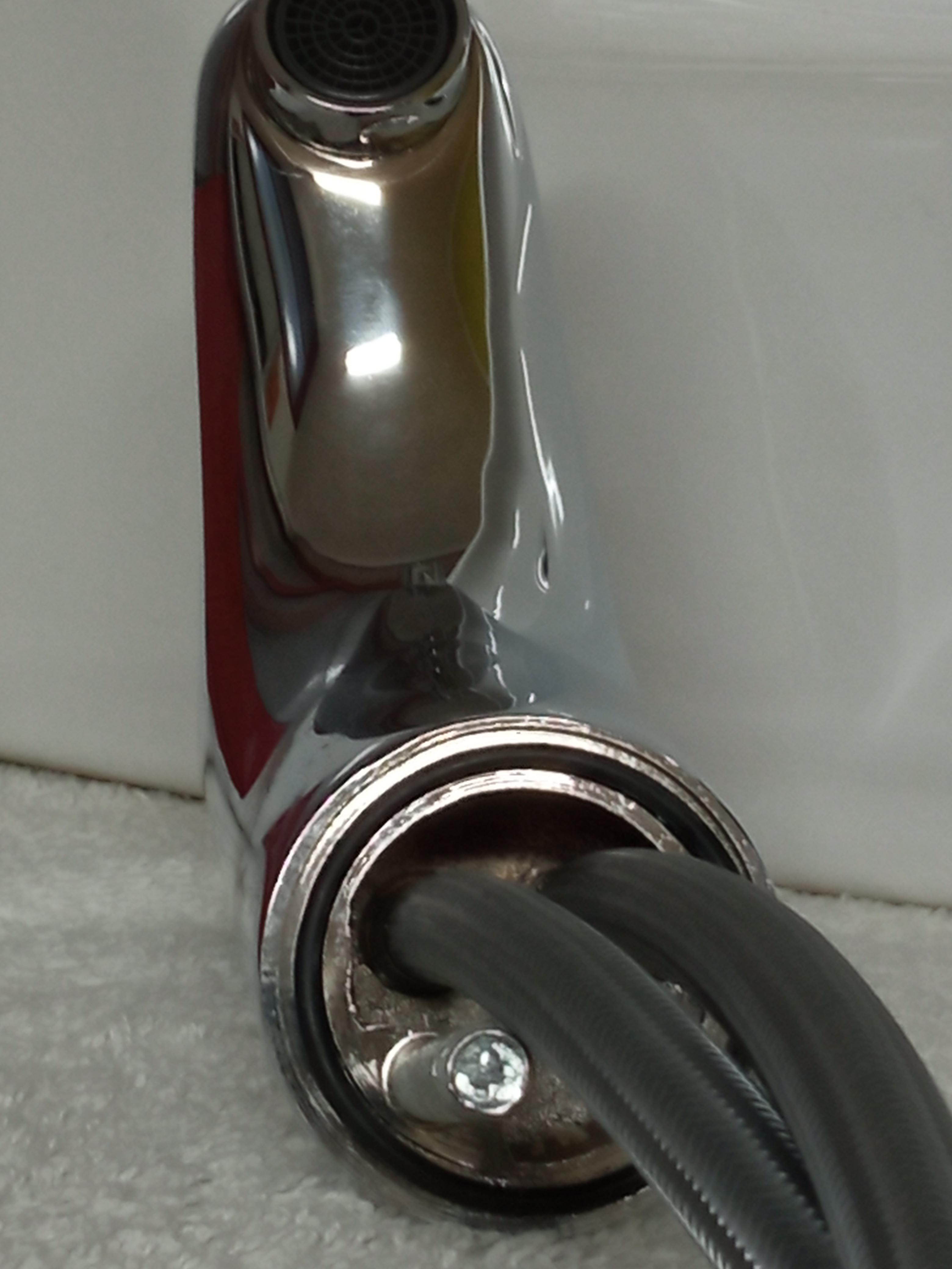

Installazione miscelatore
Salve,
miscelatore con laIMG_20211119_085614.thumb.jpg.8af86afd7d17ae3f3333a8daa54a90f0.jpg barra filettata non al centro come succede di solito ma decentrata per fare posto all'asta del salterello. Quando però si va a stringere la flangia, il rubinetto pende da quel lato vista la maggior forza impressa in quel punto. Sapete come risolvere il problema? Grazie
