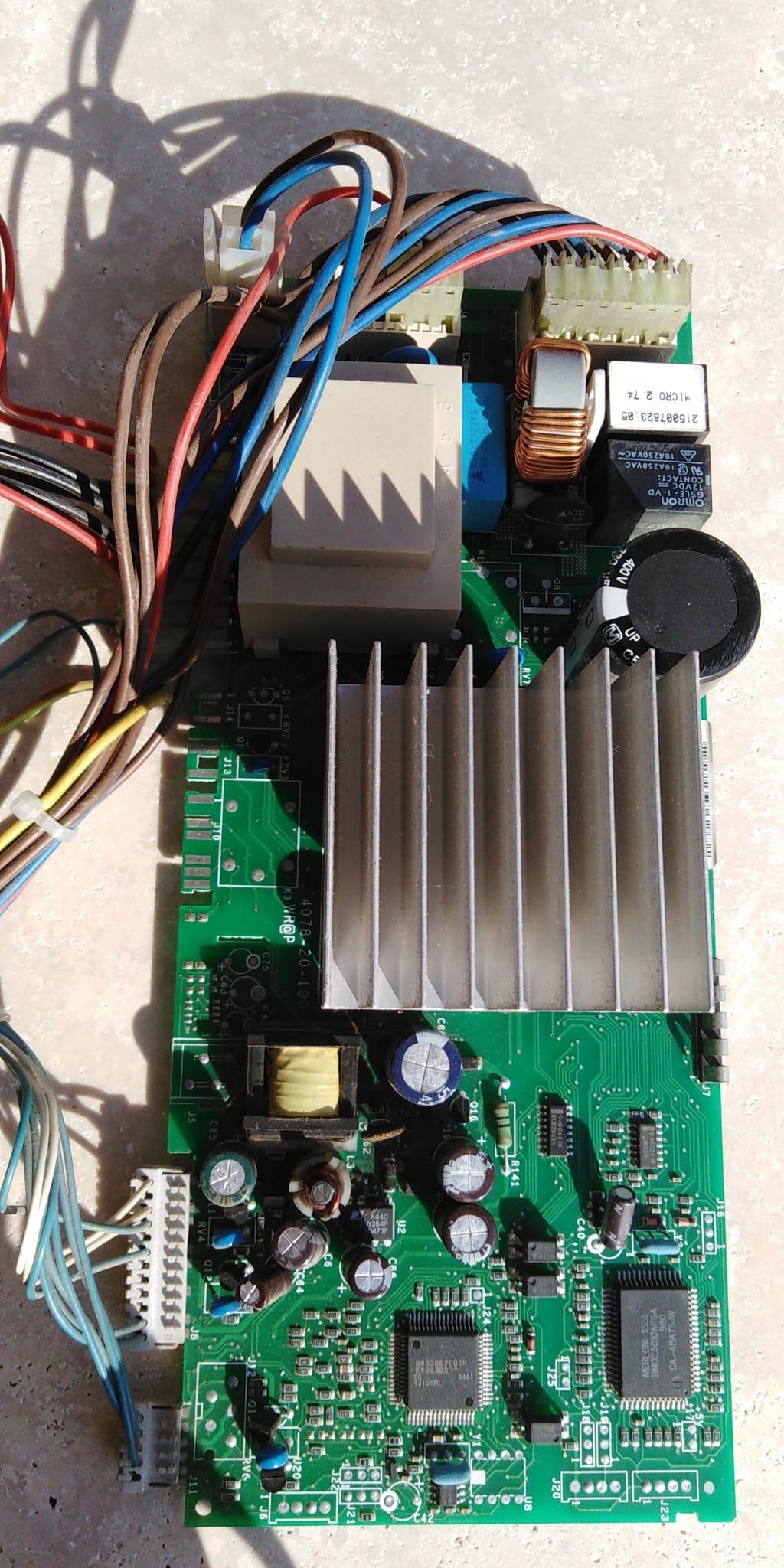

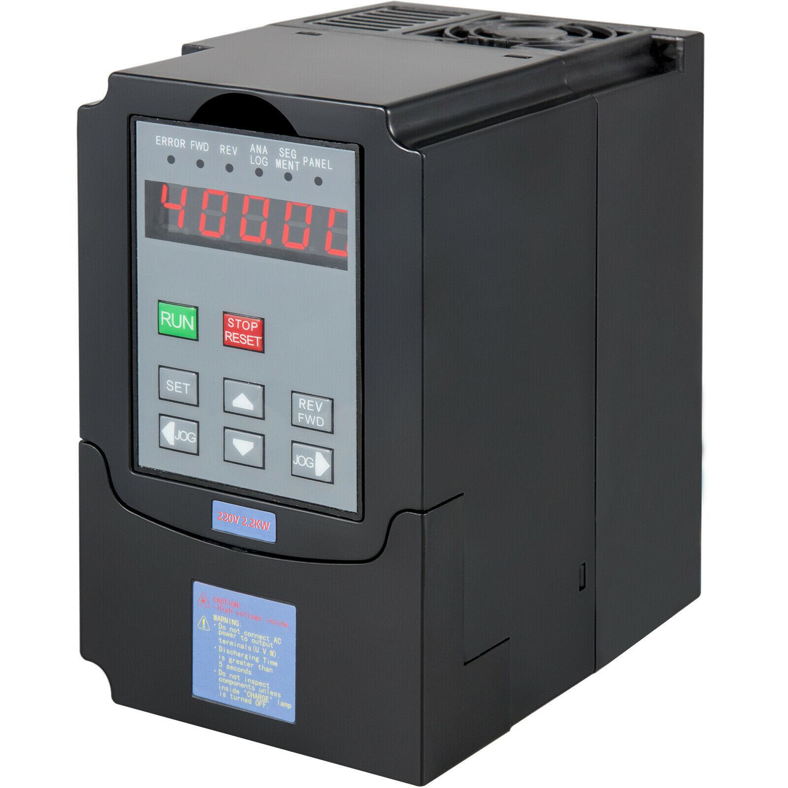

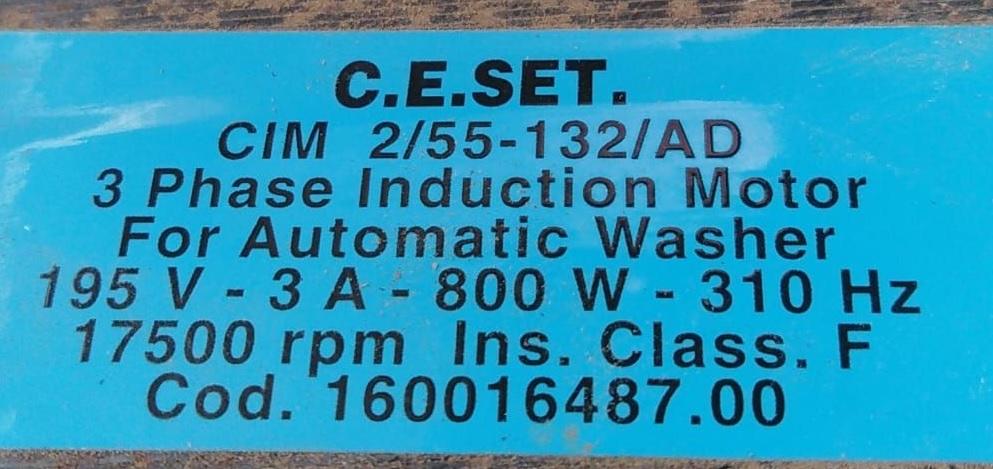

motore a induzione 195v con driver, come modificarlo?
Buongiorno a tutti, vi seguo da molti anni, ma senza mai commentare,
dopo anni che ho una lavatrice i cui programmi non funzionavano come dovevano,
mi sono detto, visto che il driver funziona e il motore è ok, perchè non modificarlo per qualche esperimento?
e così è arrivata anche la nota dolente,
nella scheda sono presenti 2 chip programmati per il controllo del driver,
ora la mia domanda è, visto che il driver e il motore sono ok,
si può modificare la scheda in maniera da escludere i 2 chip e comandarlo con un semplice potenziometro o un selettore?
vi aggiungo sotto delle foto
125932950_WhatsAppImage2021-11-19at11_49_11.thumb.jpeg.977ed5ef38b19e624c2aff643d8d6cc2.jpeg
1305885227_WhatsAppImage2021-11-19at10_44_07.jpeg.b5cdba419437c7d3969b61e61a5998e1.jpeg
41 minuti fa, tetramix ha scritto:
si può modificare la scheda in maniera da escludere i 2 chip e comandarlo con un semplice potenziometro o un selettore?
No, al massimo puoi pensare di rimuovere il microcontrollore della scheda, e dopo un lavoro di reverse engineering alquanto complesso, pilotare la scheda con una scheda tipo arduino, dopo aver scritto un po di codice.
O anche vedere quale driver monta e costruire un circuito attorno ad esso, soluzione ugualmente complessa
23 ore fa, tetramix ha scritto:
si può modificare la scheda in maniera da escludere i 2 chip e comandarlo con un semplice potenziometro o un selettore?
No.
Si tratta di un motore (probabilmente brushless) con tensione nominale di 195 V alla frequenza di 310Hz. Deve essere pilotato da un apposito inverter
dopo aver verificato concordo con tutti, ma non mi sono fermato,
così ho scoperto che esiste la possibilità di comandarlo da arduino,
ho già trovato degli schemi,
in italia non se ne trovano, ma nella rete molti lo hanno fatto e sono indiani e americani
quindi la possibilità esiste e i componenti sono davvero una manciata
3 ore fa, tetramix ha scritto:
quindi la possibilità esiste e i componenti sono davvero una manciata
E poi ci va qualche "etto" di Sw.🙂
Di applicazioni per realizzadrive per BLDC ne trovi 13 per dozzina; alcuni molto serie e professionali come, ad esempio, quelle di microchip e TI, alttre a cui manca sempre la classica lira per fare il classico milione.
Livio, ho sempre seguito le tue risposte con molto interesse
ma ho deciso di cambiare motore, aprirò un altro topic riguardo a quel motore,
grazie a tutti
