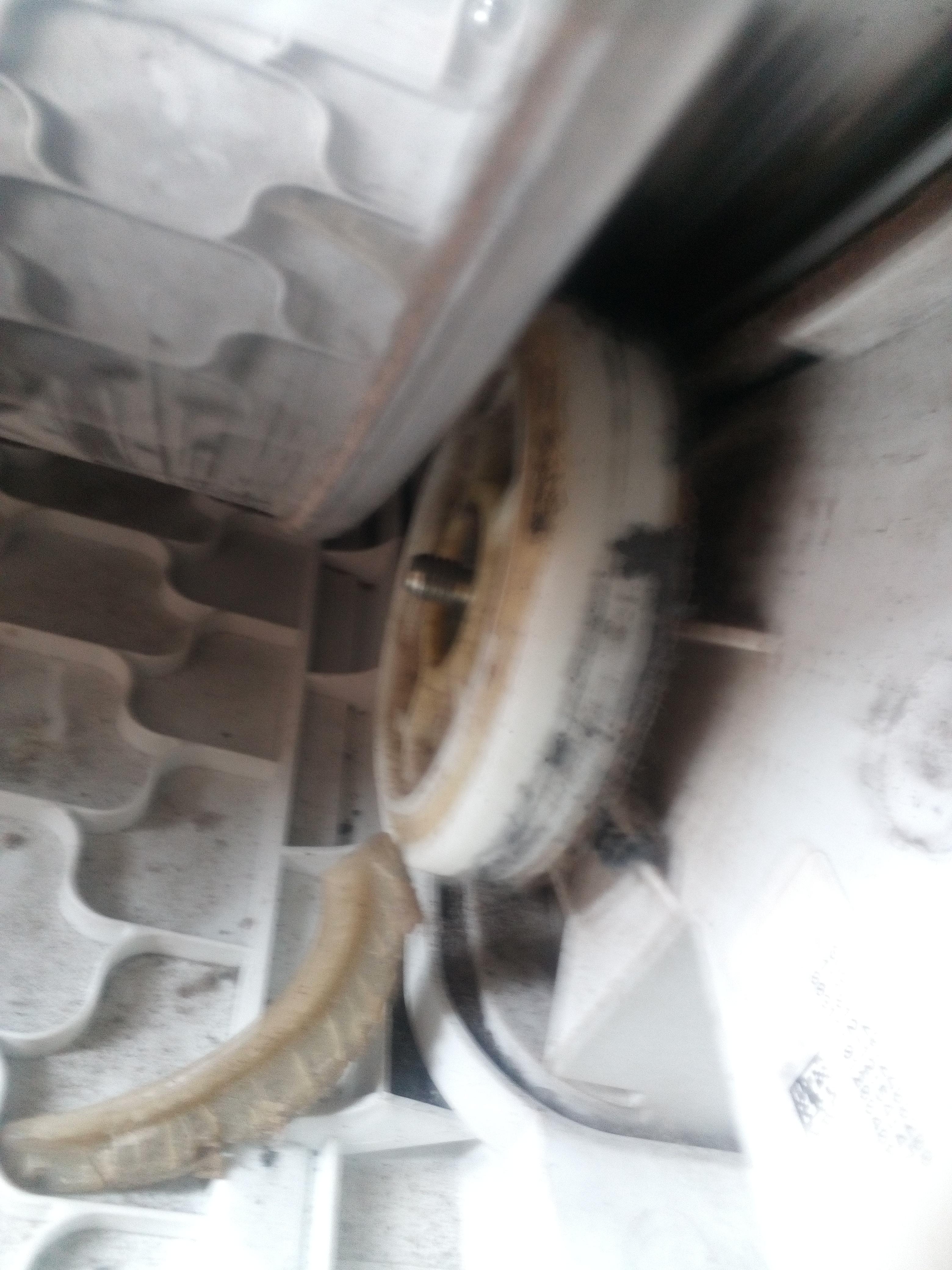

asciugatrice BEKO DPU 8360 X
bradipo48
I programmi funzionano ma dalla partenza il rumore di sbattimento e' superiore di molte ai 65DB. HO provato a girare a mano il cestello ma la rotazione non e fluida, anzi diciamo frenata e rumorosa. Avete consigli o richiesta di ulteriori precisazioni. Grazie
Link al commento
Condividi su altri siti
3 minuti fa, bradipo48 ha scritto:
anzi diciamo frenata e rumorosa
apri la macchina e controlla tutti gli elementi che "girano attorno" al cesto e alla sua movimentazione:
- cuscinetto posteriore cesto
- ruote anteriori cesto (una a sx e una a dx)
- cuscinetti motore
- cinghia
- puleggia cinghia
se lo stesso motore governa anche le ventole, controllerei che una delle due ventole non sia bloccata dalla lanuggine.
Link al commento
Condividi su altri siti
ho aperto lato sinistro ed ho notato la rottura della rotella di supporto del cestone. E' una rotella di appoggio con una guarnizione di plastica che si e' rotta , Dalla foto allegata dovrebbe chiaro. Parte del rumore veniva da li' ma credo che il difetto sia nei cuscinetti che scarrozzano e premono sulla parte danneggiandola, Ora cerco il ricambio e poi vedremo.
Hai consigli ? ciao
Link al commento
Condividi su altri siti
