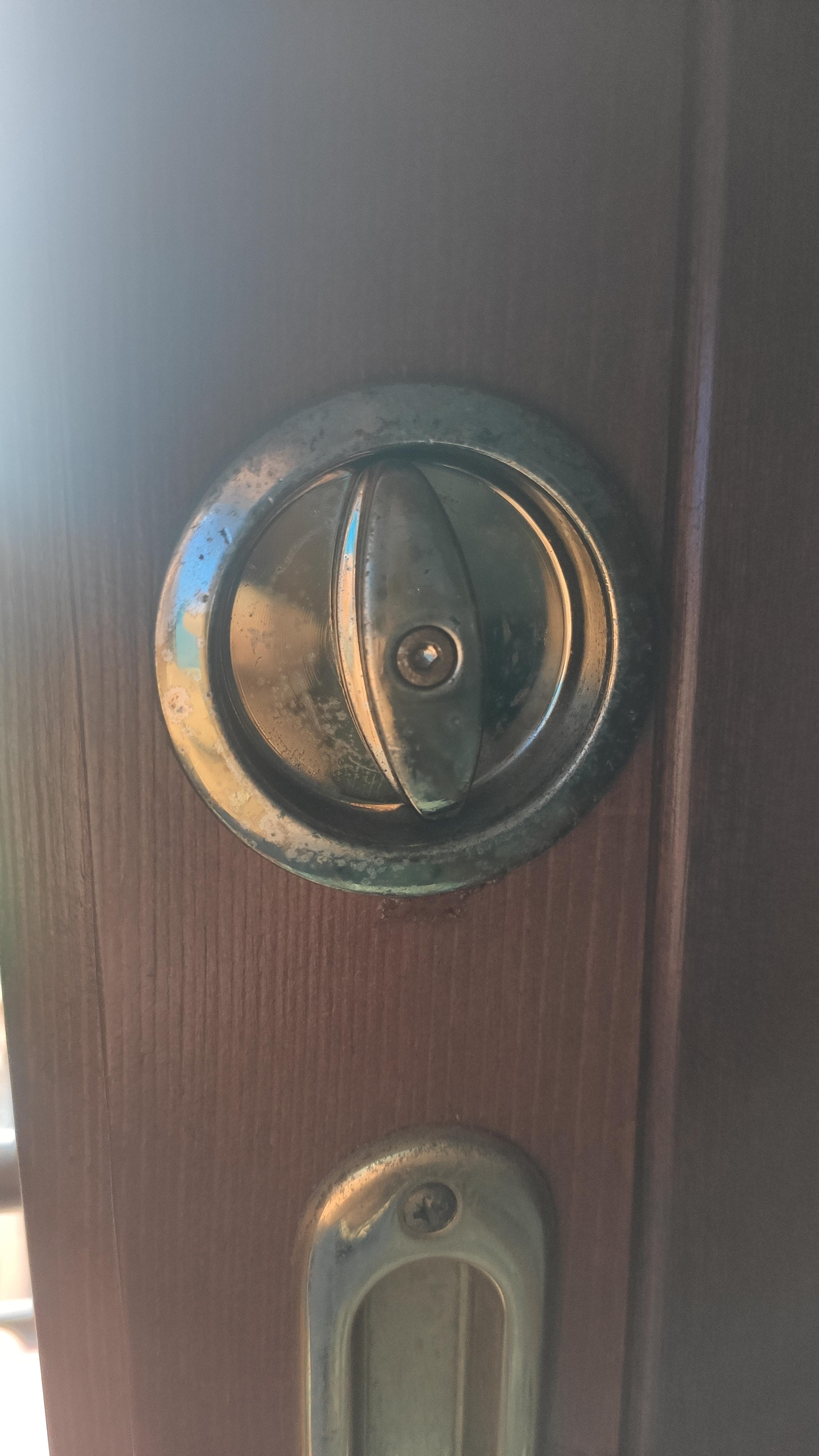

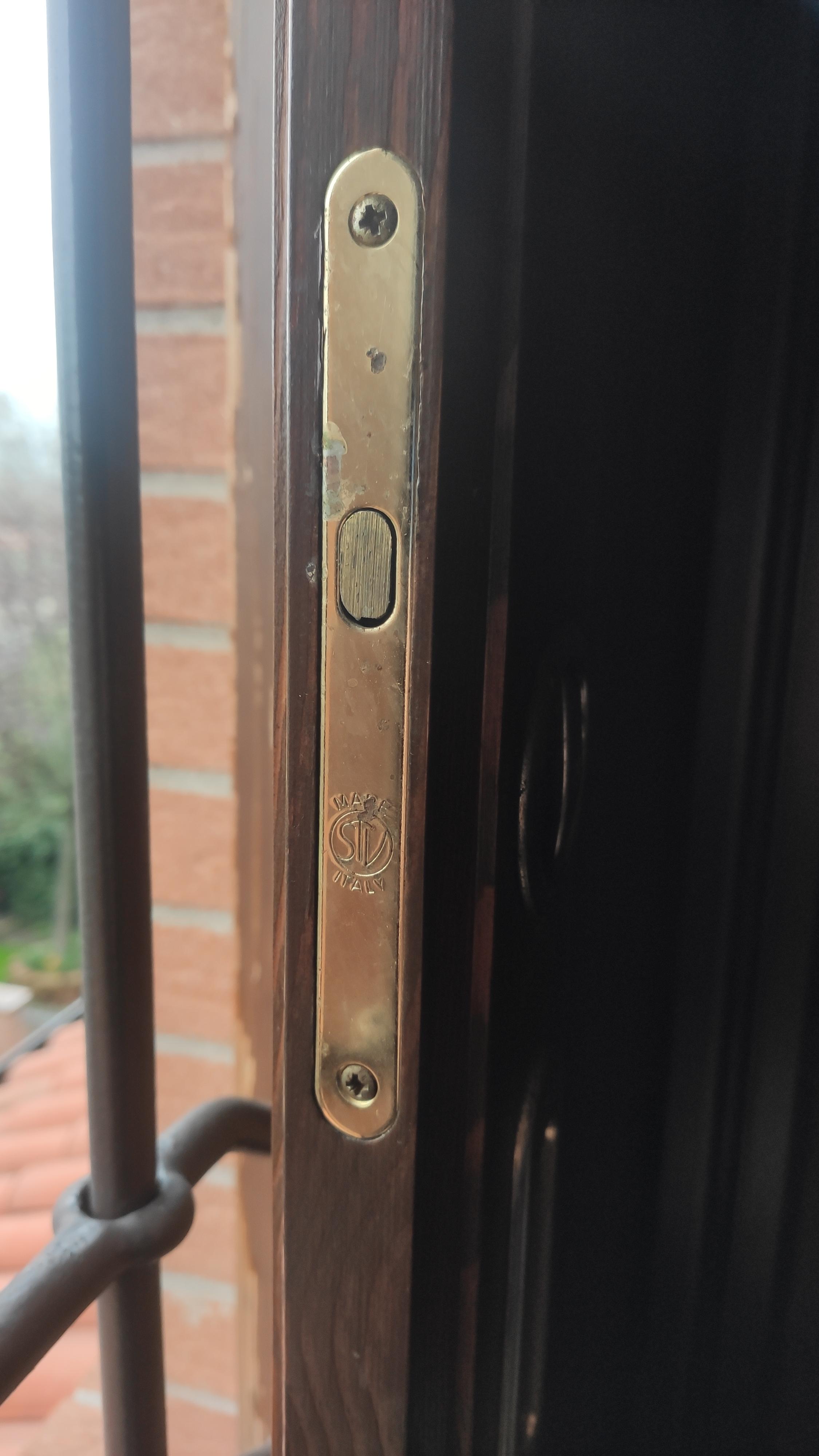

Smontare serratura scuro scorrevole
Buongiorno, vorrei fare manutenzione ad una serratura ma nonostante abbia tolto la vite dalla maniglia IMG_20211120_114503.thumb.jpg.8d77cf94554b243d326633253781d8b8.jpg
e le due viti della serratura
non riesco a smontare ne l'una ne l'altra.
Mi manca qualche passaggio?
Grazie a chi vorrà rispondermi.
Se la maniglia è accoppiata alla serratura mediante un' asta ad espansione, dai dei colpi alla
vite dopo averla allentata senza toglierla, facendo retrocedere la parte conica e tirando
contemporaneamente la maniglia.
Il 25/11/2021 alle 16:26 , piergius ha scritto:
Se la maniglia è accoppiata alla serratura mediante un' asta ad espansione, dai dei colpi alla
vite dopo averla allentata senza toglierla, facendo retrocedere la parte conica e tirando
contemporaneamente la maniglia.
Grazie per la risposta.
Premesso che a forza di provare adesso la vite della maniglia non si avvita più, sembra che abbia perso la sede dove avvitarsi.
Giusto per essere sicuri la vite su cui dare dei colpi (con un attrezzo tipo cacciaspine?) è quella evidenziata dalla freccia?
IMG_20211120_114503.thumb.jpg.8d77cf94554b243d326633253781d8b8.jpg.a715c218f01914e048c4099fee808dd4.jpg
La parte conica sarebbe interna alla maniglia e quindi non visibile, giusto?
Se tutto va bene dovrei estrarre la maniglia e quindi liberare la serratura?
Ora la vite si toglie, magari con l' aiuto di una Calamita ?
In caso puoi procurarne una più lunga, cercando di avvitarla al posto della precedente.
Potrebbe risultare necessario praticare un foro nel legno dal lato opposto alla maniglia per
estrarre il " QUADRO MANIGLIA  AD ESPANSIONE MM.8x65 " (o simile).
Se la borchia della maniglia non ruota, potrebbe essere fissata con chiodini o incollata.
Sì sì, la vite si toglie. È la maniglia che non viene via...
