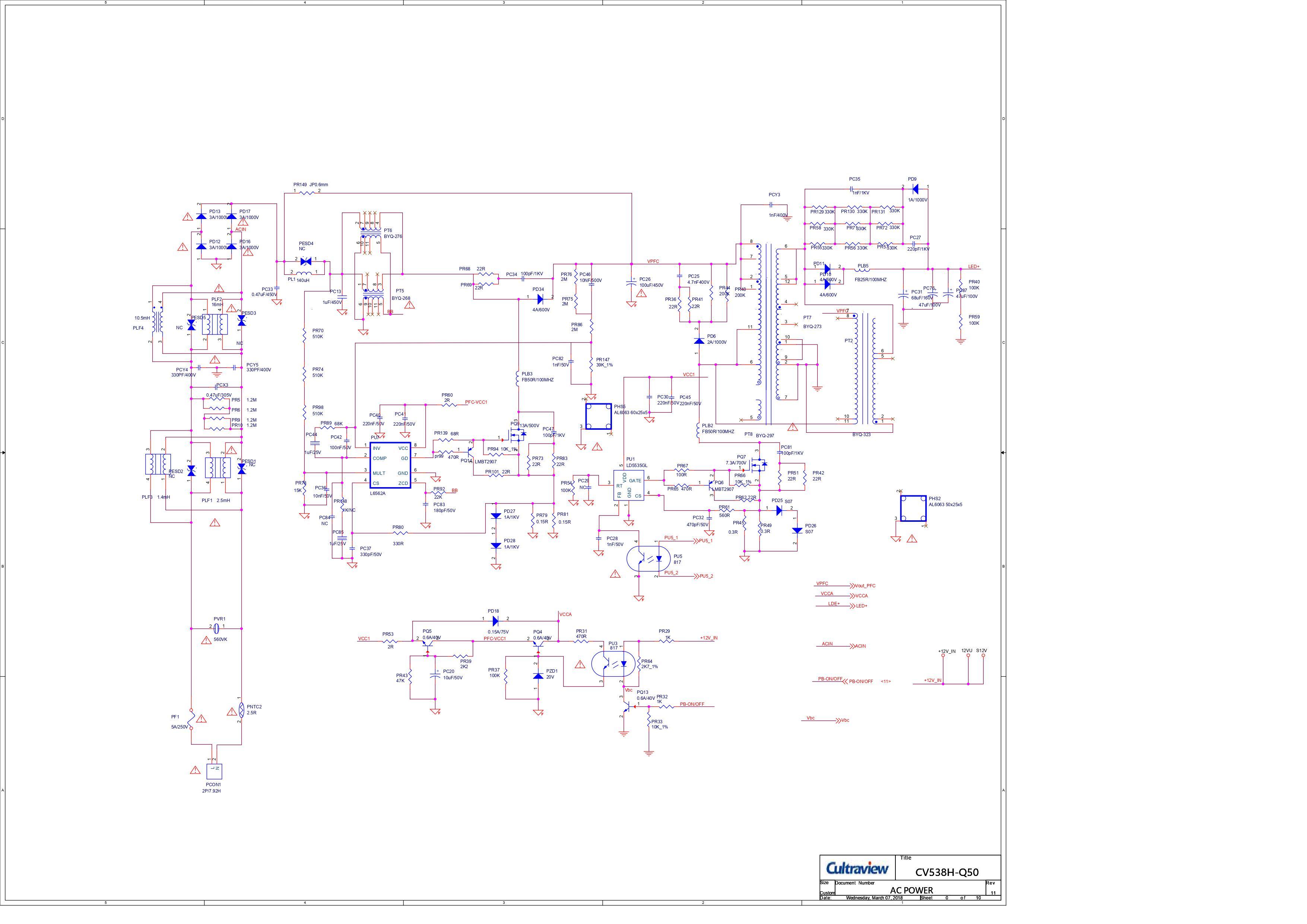

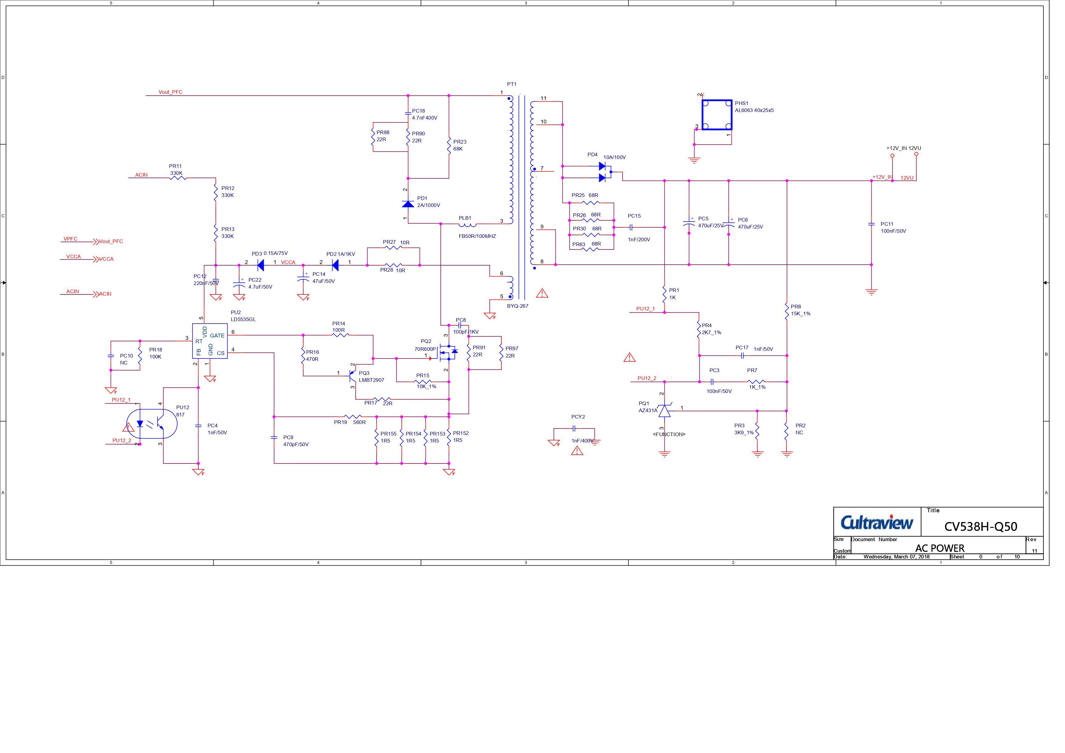

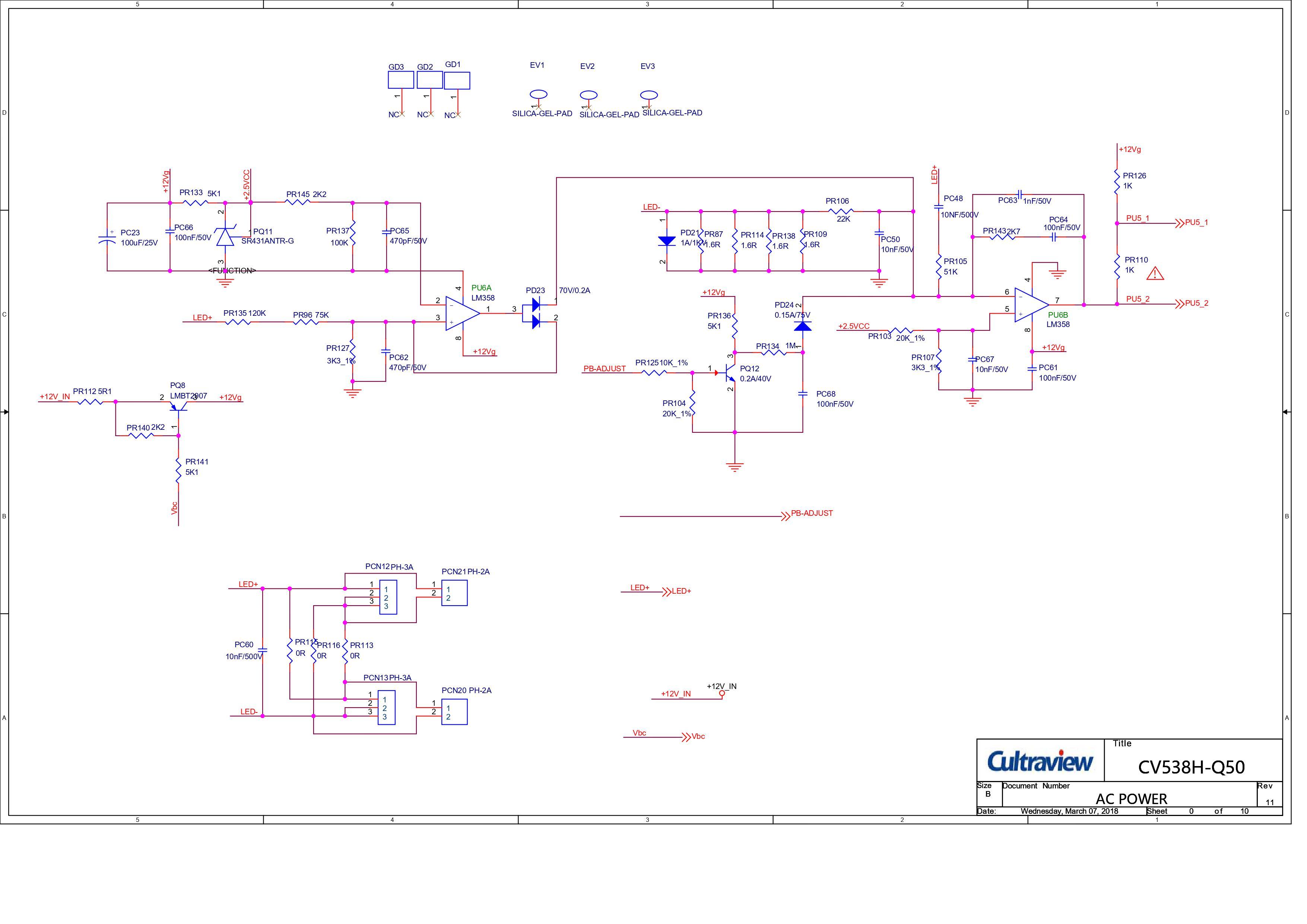

qualsiasi Inserito: 20 novembre 2021 Segnala Share Inserito: 20 novembre 2021 Salve ho un problema con una tv smart zephir mod. ZVD50UHD monta una scheda cv53h-q50 , all'accensione non e' presente la tensione per i led , ho trovato in integrato smd 4x4 piedini spaccato non riesco al leggere la sigla per intero , si legge meta' sigla ( 38M o 58M) , dovrebbe essere l'integrato che attraverso un fotoaccoppiatore pilota il finale swich del trasformatore che produce la tensione per i led.. Sapete dove posso trovare lo schema o se qualcuno sa la sigla deli'integrato PU6 e si trova sotto l'aletta di raffreddamento vicino alla slot della cam .Grazie Link al commento Condividi su altri siti More sharing options...
enzosatel Inserita: 20 novembre 2021 Segnala Share Inserita: 20 novembre 2021 (modificato) Forse hai sbagliato sigla Forse è questa cv538h-q50 integrato LM358 Modificato: 20 novembre 2021 da enzosatel Link al commento Condividi su altri siti More sharing options...
Giuseppe Fabrizio Inserita: 21 novembre 2021 Segnala Share Inserita: 21 novembre 2021 posta l'immagine su qualche sito di hosting tipo tinypic così riusciamo a vederla Link al commento Condividi su altri siti More sharing options...
qualsiasi Inserita: 22 novembre 2021 Autore Segnala Share Inserita: 22 novembre 2021 Graziee Enzosatel, ho sbagliato io a scrivere la scheda e' cv538h-q50 Link al commento Condividi su altri siti More sharing options...
