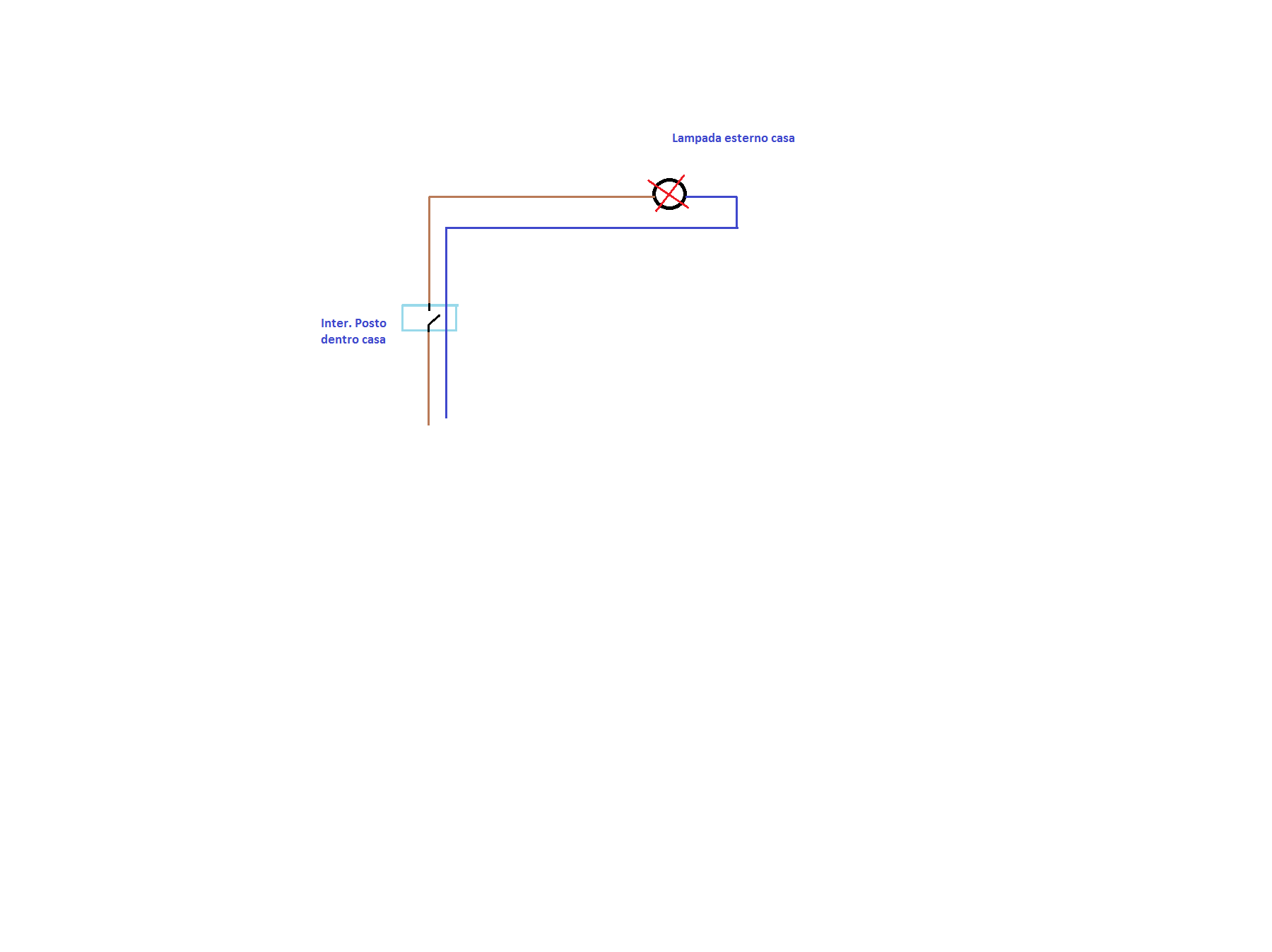

Lampada esterna con crepuscolare
Un saluto a tutti
Ho necessità di installare un crepuscolare per accendere la plafoniera esterna sul portoncino di casa
Plafoniera attualmente comandata da interruttore posto in casa
Cerco consigli per fare in modo di avere la possibilità, quando voglio , di escludere il crepuscolare tornando all'accensione comandata dallo stesso interruttore cosi come è ora
Grazie  1000
Nel circuito, la Fase uscendo dall' interruttore alimenta il Crepuscolare ( circuito + contatto).
Colleghi un Deviatore con i due morsetti esterni rispettivamente a ingresso e uscita del
Crepuscolare ; il centrale va alla Lampada.
Tramite il Deviatore scegli fra i 2 funzionamenti.
