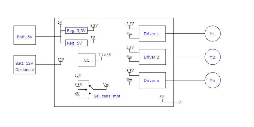

INSERIMENTO COMPONENTE SU PCB PER SCEGLIERE TENSIONE ALIMENTAZIONE DRIVER MOTORI
Ok penso di aver capito tutto
quindi
Il 21/11/2021 alle 20:37 , DavidOne71 ha scritto:
tutte quelle che vuoi, basta dimensionare la resistenza
questa non va bene
18 ore fa, Davide Vergnani ha scritto:
Io per ora sto usando una soluzione a MOSFET, 3 MOSFET
non è una brutta idea
Ho provato a fare uno schema a blocchi spero non ti offendi, o cercato di riordinarlo un po.
Ho messo solo un selettore di tensioni pensando che metterai tutti gli stessi motori
Schematic_Scheda controllo motori_2021-11-25.png
Modificato: da DavidOne71
