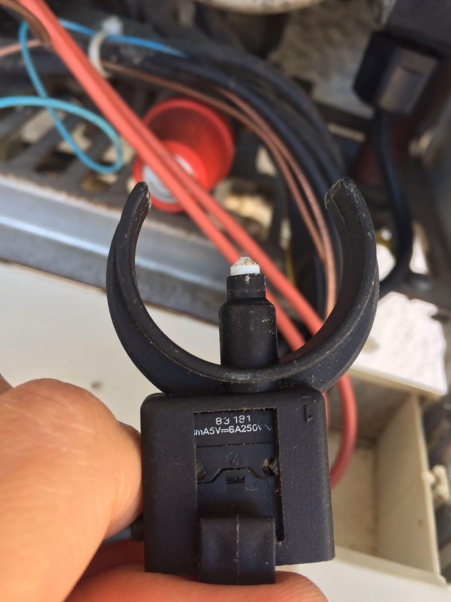

Sabtech Inserito: 21 novembre 2021 Segnala Inserito: 21 novembre 2021 L’altro giorno ho controllato il microinteruttore perché la caldaia non partiva quando aprivo il rubinetto dell’acqua calda. Ho gurdato il microinterruttore e smanettato un po e si e ripristinato tutto. mi chiedevo se lo stoppino centrale deve uscire fuori perché quando lo guardato come in foto ho notato che e corto. io ho un Immergas mini extra. Lo stoppino bianco rimane così corto o deve uscire fuori? in allegato ho esso la foto. Vorrei anche eseguire la manutenzione della valvola a tre vie quale kit mi suggerite di comprare ovviamente includendo una membrana nuova. grazie!!
vincenzo barberio Inserita: 21 novembre 2021 Segnala Inserita: 21 novembre 2021 (modificato) Salve, la posizione del piolino bianco sembra quella giusta, comunque pigiandolo con un dito per poi rilasciarlo deve tornare da solo nella stessa posizione. Se dovesse occorrere, il micro interruttore con supporto e cavi puoi cercarlo anche in rete digitando: " micro interruttore 1019081". Per revisionare la valvola, invece puoi digitare. " kit revisione 1016225". Ovviamente i numeri di codice sono uguali anche nel negozio "fisico". P.S.: nelle varie foto del micro interruttore, si nota che in alcune il piolino bianco sembra fuoriuscire di più rispetto alle altre, questo è dovuto al fatto che la parte in plastica nera che lo circonda, è più corta. Modificato: 21 novembre 2021 da vincenzo barberio
Sabtech Inserita: 21 novembre 2021 Autore Segnala Inserita: 21 novembre 2021 Grazie mille per il suo consiglio è stato molto utile. Adesso mi è chiara la situazione del micro interruttore. buona serata, Sabrina
vincenzo barberio Inserita: 21 novembre 2021 Segnala Inserita: 21 novembre 2021 Prego, mi fa piacere che la situazione sia più chiara.
