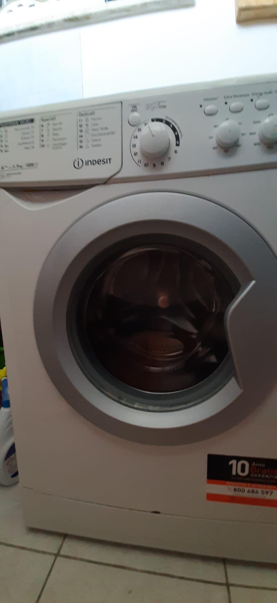

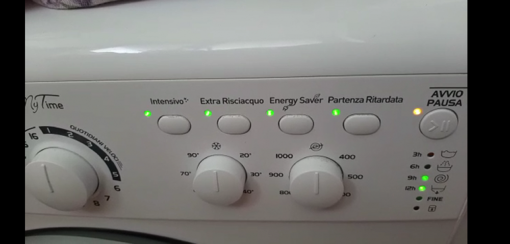

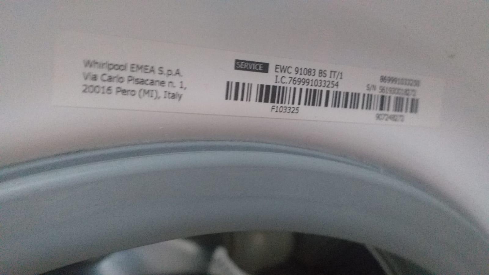

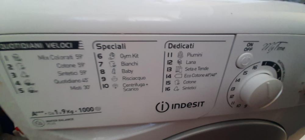

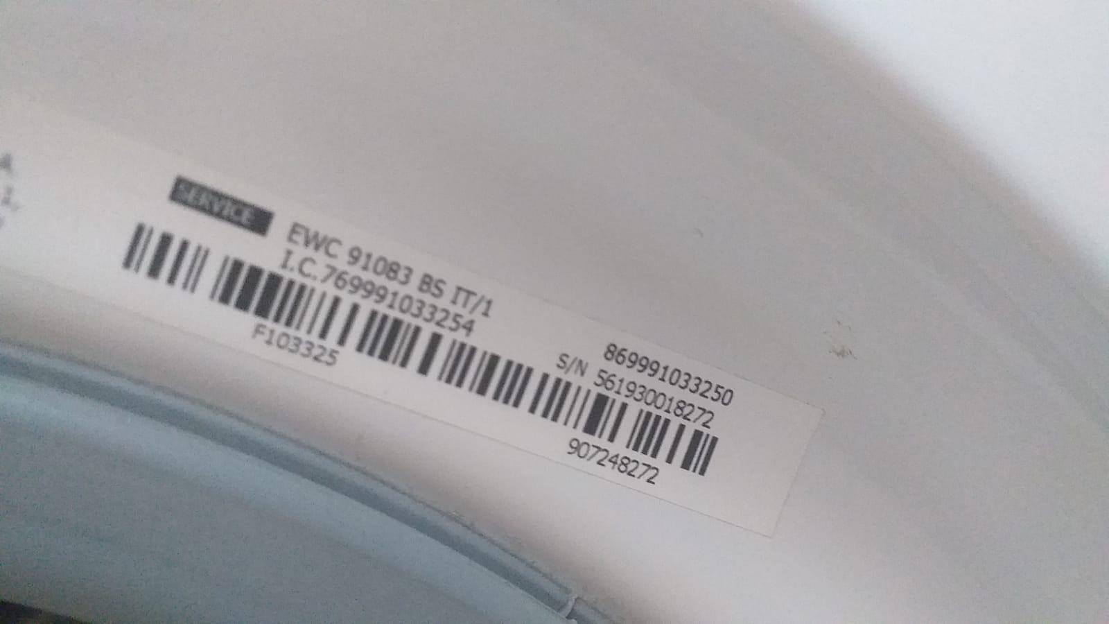

PROBLEMA LAVATRICE
Buona Domenica a tutti ho avuto un problema con la mia lavatrice , mentre stava effettuando il classico lavaggio della biancheria ad un certo punto hanno iniziato a lampeggiare tutte le spie ( VEDI FOTO dove sono accese tutte le spie ma fate conto che lampeggiano tutte) vi lascio anche le foto della lavatrice se riconoscete il modello, come dovrei intervenire ho abbastanza dimestichezza nel sostituire componenti sulle schede ma non ho mai riparato una lavatrice , vi ringrazio
19 minuti fa, lucademarco_98 ha scritto:
se riconoscete il modello
apri l'oblò e fai la foto all'etichetta dentro.
Guarda in cima alle discussioni e cerca i codici di errore delle Indesit/hotpoint/uirpul.
Io guarderei le spazzole...  Se le fai fare una centrifuga, cosa fa? blocca lo spotrello? scarica? gira? cosa non fa?
Purtroppo lampeggia solo non mi fa effettuare nessuna operazione
Hai provato a staccargli la spina per  un po di ore ?
Prova a tenere  premuto per 5 " il tasto avvio pausa , dopo averla accesa .
Vedi se smette di lampeggiare .
Controlla la stabilità dei collegamenti dei cablaggi .
Controlla se la resistenza fosse  in dispersione .
Magari stacca i suoi connettori momentaneamente .
Modificato: da Stefano Dalmo
