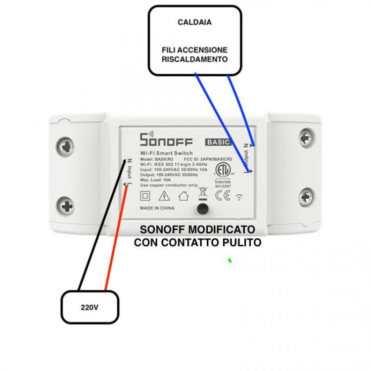

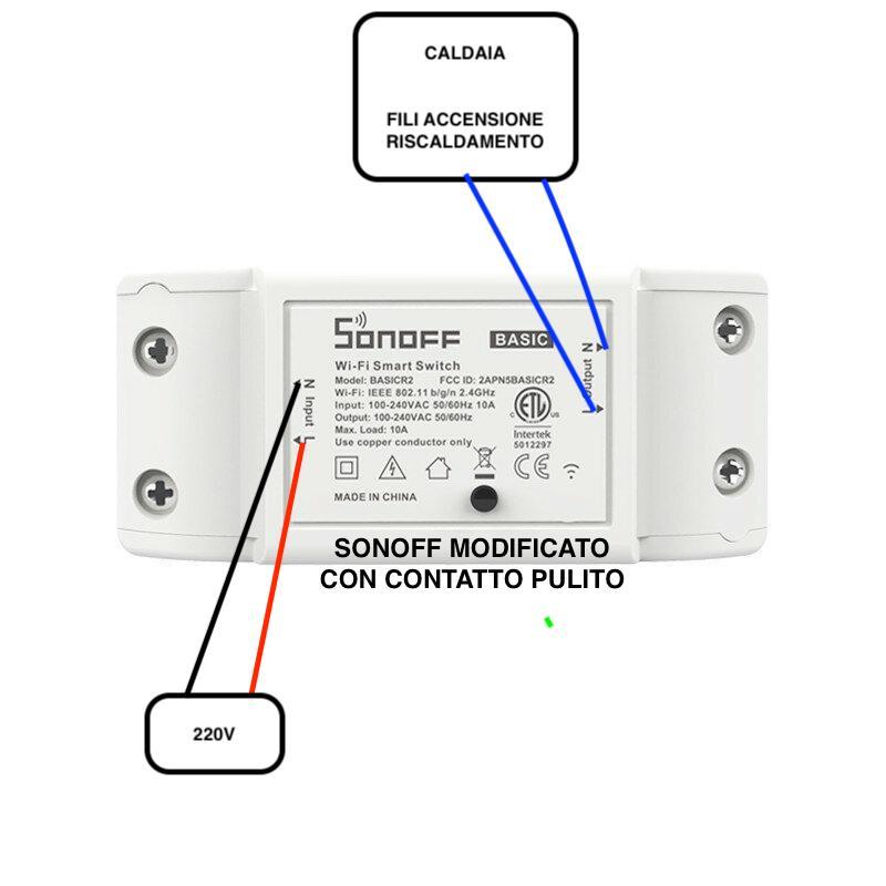

Antonioip Inserito: 22 novembre 2021 Segnala Inserito: 22 novembre 2021 Ciao, vorrei un chiarimento per favore Dalla caldaia ho ricavato i due fili collegati ad un semplice interruttore per accendere solo i riscaldamenti Potrei sostituire l'interruttore con il sonoff? o il modello da me citato serve solo per una 220 a comando? Grazie
drn5 Inserita: 22 novembre 2021 Segnala Inserita: 22 novembre 2021 Il tuo modello non ha un contatto pulito, quindi non va bene. Però se ci sai fare con il saldatore qui un po' velocemente ti dice come modificarlo al tuo scopo. Ciao
Antonioip Inserita: 23 novembre 2021 Autore Segnala Inserita: 23 novembre 2021 Ciao, grazie per il video Se ho capito bene dovrei fare così? Scusa per il disegno balordo
Dumah Brazorf Inserita: 23 novembre 2021 Segnala Inserita: 23 novembre 2021 FERMATI che non hai capito una mazza!
Dumah Brazorf Inserita: 23 novembre 2021 Segnala Inserita: 23 novembre 2021 (modificato) Hai capito che c'è da aprire il patacchino e segare via delle piste prima di fare collegamenti? Modificato: 23 novembre 2021 da Dumah Brazorf
Antonioip Inserita: 23 novembre 2021 Autore Segnala Inserita: 23 novembre 2021 Si, nello schema avevo indicato "SONOFF MODIFICATO CON CONTATTO PULITO" Dopo averlo modificato collego tutto così Giusto?
Dumah Brazorf Inserita: 23 novembre 2021 Segnala Inserita: 23 novembre 2021 E' interessante che capisci uno che in un video indica dei punti per una modifica hardware e poi non hai idea di quali contatti usare. Almeno PRIMA di collegare la caldaia prendi il tester e misura la tensione AC ai contatti di output con l'uscita accesa e spenta.
Gionatan Toldo Inserita: 25 novembre 2021 Segnala Inserita: 25 novembre 2021 Il 23/11/2021 alle 16:17 , Dumah Brazorf ha scritto: c'è da aprire il patacchino e segare via delle piste prima di fare collegamenti? Alla faccia delle certificazioni e norme CE.
