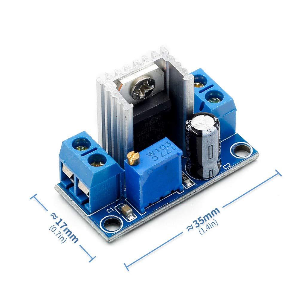

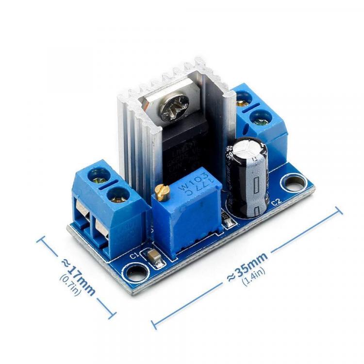

jenoux Inserito: 22 novembre 2021 Segnala Inserito: 22 novembre 2021 Ho costruito una cassa bluetooth con pacco di batterie a 6 celle con BMS 6s. Per alimentare il ricevitore bluetooth ho utilizzato un trasformatore step-down con ingresso da 6 a32v e uscita a 5v https://www.amazon.it/gp/product/B07NLV411C/ref=ppx_yo_dt_b_asin_title_o01_s00?ie=UTF8&psc=1 il problema è che si sente un forte rozio quando si collega un dispositivo al bt. se collego il ricevitore bt ad un alimentatore standard senza farlo passare dalle batterie il ronzio sparisce. se collego amplificatore e alimentatore bt ad un trasformatore 220v - 24v dc il ronzio si ripresenta in sintesi il ronzio c'è quando collego amplificatore e alimentatore del BT alla stessa sorgente
del_user_293569 Inserita: 22 novembre 2021 Segnala Inserita: 22 novembre 2021 (modificato) Ciao. Quei moduli generano molti disturbi e i condensatori che sono montati non sono sufficienti a sopprimerli. Dovresti provare a realizzare un filtro mettendo sull'uscita un elettrolitico di grossa capacità + uno al poliestere da 0.1 microF, seguiti da un induttore in serie sul positivo. Inoltre il modulo va messo distante da amplificatore e modulo BT. Modificato: 22 novembre 2021 da Francesco_54
piergius Inserita: 22 novembre 2021 Segnala Inserita: 22 novembre 2021 46 minuti fa, jenoux ha scritto: In sintesi il ronzio c'è quando collego amplificatore e alimentatore del BT alla stessa sorgente Evidentemente l' assorbimento del Convertitore sovrappone una frequenza ai 22÷24V. Necessiteranno almeno 3 Elettrolitici : uno ai morsetti della Batteria; gli altri all' ingresso del Convertitore e a quello dell' Amplificatore, alimentati tramite 2 Impedenze. (Per iniziare puoi provare con un resistore da 2ohm - 5W verso l' Amplificatore e 20ohm - 5W verso il Convertitore. I 3 condensatori da almeno 2200microFarad)
jenoux Inserita: 7 dicembre 2021 Autore Segnala Inserita: 7 dicembre 2021 guardando un video ho usato il B0505S, ha risolto poco
del_user_293569 Inserita: 7 dicembre 2021 Segnala Inserita: 7 dicembre 2021 Perchè invece di andare a cercare soluzioni "sofisticate" non usi un semplice circuito con un 7805?
jenoux Inserita: 10 dicembre 2021 Autore Segnala Inserita: 10 dicembre 2021 non sono un elettronico, avevo visto che le schedine con 7805 accettano max 20v
del_user_293569 Inserita: 10 dicembre 2021 Segnala Inserita: 10 dicembre 2021 31 minuti fa, jenoux ha scritto: non sono un elettronico, avevo visto che le schedine con 7805 accettano max 20v Danno come limite massimo 20V per una erogazione di corrente di 1A. Per correnti di 100/200 mA si può arrivare anche a 35V come limite max del Chip. C'e' da valutare la tensione max degli elettrolitici montati su quelle schedine; ho dato una sbirciata e per quello che si riesce a vedere sembrano da 50V.
jenoux Inserita: 11 dicembre 2021 Autore Segnala Inserita: 11 dicembre 2021 dicevi tipo questo giusto? non lo avevo scelto perché la massa è in comune. quindi secondo te se alimento il ricevitore BT dalle stesse batterie che alimentano l'ampli con questo trasformatore non dovrei avere ronzio?
del_user_293569 Inserita: 11 dicembre 2021 Segnala Inserita: 11 dicembre 2021 1 ora fa, jenoux ha scritto: dicevi tipo questo giusto? Dall'immagine non si vede il tipo di chip, allegami il link e ti do una conferma. La massa in comune non c'entra niente, e' il sistema di funzionamento del step-down del primo circuito che genera rumori.
jenoux Inserita: 11 dicembre 2021 Autore Segnala Inserita: 11 dicembre 2021 https://www.amazon.it/Youmile-Convertitore-Regolabile-Riduttore-Regolatore/dp/B084V3CXX9/ref=sr_1_58?__mk_it_IT=ÅMÅŽÕÑ&keywords=7805&qid=1639241765&sr=8-58 anche con il 7805 è step down. consigliami una schedina che secondo te va bene
del_user_293569 Inserita: 11 dicembre 2021 Segnala Inserita: 11 dicembre 2021 (modificato) Sì, prendi quello con LM317 dichiarato per 40V di tensione. Scusa prima non mi sono espresso bene, il primo che hai usato e' uno step-down switching Invece il 7805 e LM317 sono step-down lineari, scaldano un pò ma non generano rumore. Modificato: 11 dicembre 2021 da Francesco_54
jenoux Inserita: 20 gennaio 2022 Autore Segnala Inserita: 20 gennaio 2022 finalmente ho avuto un po' di tempo per cambiare l'alimentatore, la situazione è peggiorata tantissimo, prima era una zanzara ora è un calabrone ho usato lm317 ... bocciato!
