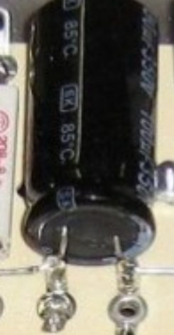

condensatori snap in al posto di radiali
ciao a tutti, è il mio primo msg e vi ringrazio anticipatamente delle evenutali dritte
devo sostituire dei condensatori radiali 350v 100uf 85° con dei 500 100 105
visto che non trovo facilmente dei radiali con questi parametri vorrei chiedervi
se è possibile saldare al loro posto degli snap in in posizione verticale come quello in foto
scusandomi dell'immane incompetenza, ancora grazie !
Schermata del 2021-11-19 12-16-50.png
Modificato: da freude
Dal punto di vista elettrico non ci sono problemi. Se il condensatore nuovo ha le medesime caratteristiche elettriche del vecchio non ci sono problemi.
Visto che si tratta di componenti abbastanza grandi, io aggiugerei un po' di colla a caldo (o silicone neutro) lungo il corpo, per un migliore fissaggio meccanico.
Ciao, Ale.
7 ore fa, Livio Orsini ha scritto:
Dal punto di vista elettrico non ci sono problemi. Se il condensatore nuovo ha le medesime caratteristiche elettriche del vecchio non ci sono problemi.
grazie
6 ore fa, ilguargua ha scritto:
Visto che si tratta di componenti abbastanza grandi, io aggiugerei un po' di colla a caldo (o silicone neutro) lungo il corpo, per un migliore fissaggio meccanico.
Ciao, Ale.
ok, in effetti gia ora sotto i condensatori c'è silicone
un'altra cosa che volevo chiedere è questa : mettendo in serie due condensatori 250v 100uf ottengo valori di circa 500v 100uf ?
No! La capacità si dimezza. La formula è C1 X c2 /C1+C2. Nel tuo caso avresti (100X100) : (100+100) = 50 mFarad. La tensione di lavoro sopportabile aumenterebbe.
Nel caso della messa in parallelo di due condensatori elettrolitici per aumentarne la tensione occorre porre in parallelo ai condensatori dei resistori di bilanciamento,.
del_user_293569
Con  condensatori in parallelo le capacità si sommano, la tensione e' quella del condensatore con tensione max. più bassa.
Con due condensatori in serie, la capacità risultante e' quella della formula, se uguali si dimezza, le tensioni si sommano,
ma se  tensioni o capacita sono diverse tra loro sono necessari resistori di bilanciamento.
I resistori di bilanciamento sono comunque raccomandati con tensioni elevate continue.
Per quanto sopra, se vuoi ottenere un condensatore equivalente con tensione doppia devi realizzare due serie connesse in parallelo = 4 condensatori
Modificato: da Francesco_54
1 ora fa, graico ha scritto:
Nel caso della messa in parallelo di due condensatori elettrolitici per aumentarne la tensione occorre porre in parallelo ai condensatori dei resistori di bilanciamento,.
4 ore fa, Francesco_54 ha scritto:
15 ore fa, alex01rosso ha scritto:
No! La capacità si dimezza. La formula è C1 X c2 /C1+C2. Nel tuo caso avresti (100X100) : (100+100) = 50 mFarad. La tensione di lavoro sopportabile aumenterebbe.
il mio dubbio infatti era che l'indicazione avuta fosse sbagliata, volendo ottenere 500v 100uf  ho ordinato 4 condensatori da 250 220 x metterli in serie a coppie in 2 posizioni sul circuito al posto dei 350 100 di ora, cosi dovrei ottenere 500 110
5 ore fa, Francesco_54 ha scritto:
Con  condensatori in parallelo le capacità si sommano, la tensione e' quella del condensatore con tensione max. più bassa.
Con due condensatori in serie, la capacità risultante e' quella della formula, se uguali si dimezza, le tensioni si sommano,
ma se  tensioni o capacita sono diverse tra loro sono necessari resistori di bilanciamento.
I resistori di bilanciamento sono comunque raccomandati con tensioni elevate continue.
Per quanto sopra, se vuoi ottenere un condensatore equivalente con tensione doppia devi realizzare due serie connesse in parallelo = 4 condensatori
grazie !
  • 3 weeks later...
Chiedo scusa a tutti ovviamente mi era scappato "parallelo" invece di "serie" peraltro la messa in serie è l'unico modo con cui posso collegare più condensatori per aumentare la tensione 🤧
Ospite
