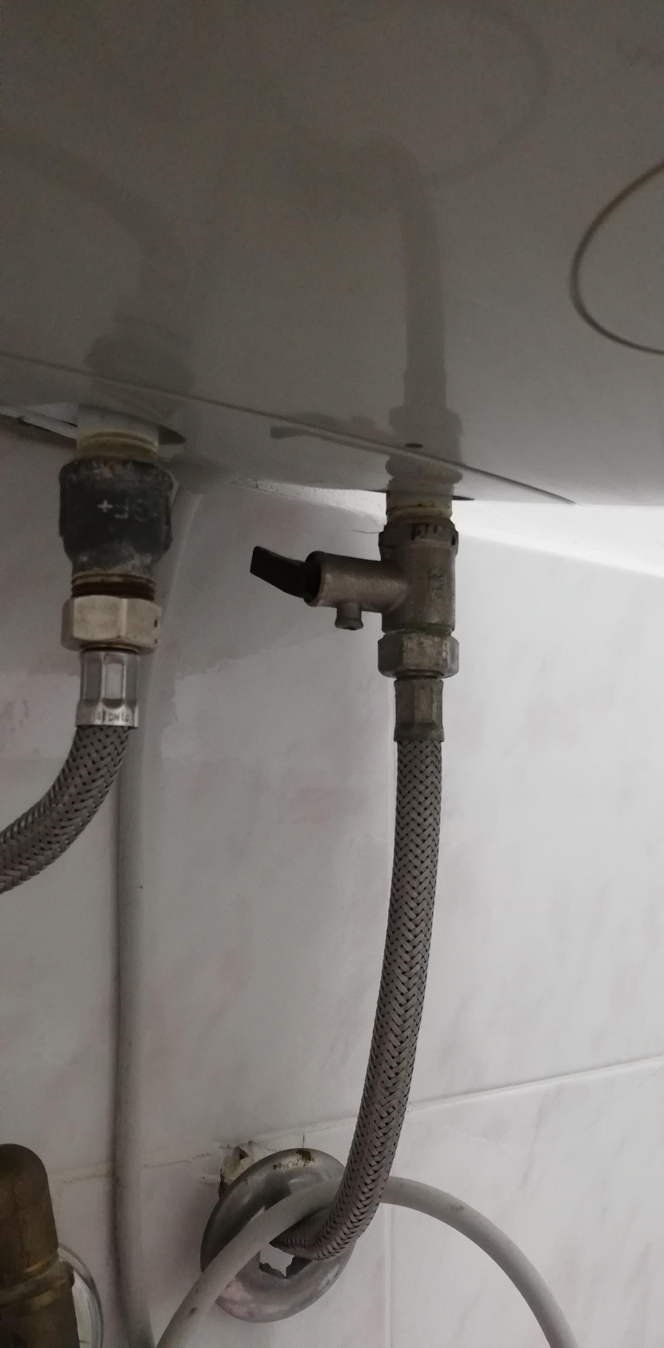

Spiegazione tubature
Buongiorno, abito in un condominio, vorrei che qualcuno mi spiegasse/confermasse il significato dei vari tubi. Nella seconda immagine ci sono due tubi lateralmente al boiler che entrano uno in basso e l'altro in alto, se non sbaglio, sono due tubi del sistema centralizzato che scaldano l'acqua dentro il boiler tramite una serpentina, però non vedo un contatore. Qui mi sorge qualche domanda 1. Dove si trova il contatore. 2. L'acqua all'interno della serpentina scorre sempre? Anche quando il boiler raggiunge la temperatura giusta per mantenerla tale? 3. E' possibile utilizzare anche d'estate questo sistema se l'impianto centralizzato rimane accesso?
Nella prima immagine invece ci sono due tubi che entrano dal basso, uno dei quali ha un contatore. 1 Che tubi sono (acqua calda sx e acqua fredda dx)? 2. Quello è il contatore dell'acqua calda che utilizzo? 3. Cosa fa la levetta nera dell'altro tubo, può essere una valvola di sfiato ?
Se dovessi andare in ferie conviene chiudere le due leve a sinistra e staccare la spina? Grazie per eventuali risposte.
Modificato: da 0smi0
I due tubi laterali provengono dall'impianto di riscaldamento , immagino che se non hai un impianto autonomo , nei periodi invernali si possa utilizzare quella possibilità al posto della resistenza elettrica interna   e magari  attraverso il contatore  , messo sulla calda , per calcolare i consumi .
Quella levetta nera sta sulla valvola di pressione .
Quelle due chiavi d'arresto  meglio chiuderle se non viene utilizzato quel sistema .
Se non c'è una produzione di acqua calda sanitaria condominiale ,  non è possibile utilizzare quella fonte di scambio nel boiler durante lo spegnimento del riscaldamento
Modificato: da Stefano Dalmo
1 ora fa, Stefano Dalmo ha scritto:
Se non c'è una produzione di acqua calda sanitaria condominiale ,  non è possibile utilizzare quella fonte di scambio nel boiler durante lo spegnimento del riscaldamento
Ringrazio per la risposta ma forse sto facendo un po' di confusione a capire, ACS da dove arriva? Dal boiler(dentro il mio appartamento) che in questo caso viene scaldato dall'impianto centralizzato oppure da un sistema centralizzato?
1 ora fa, Stefano Dalmo ha scritto:
I due tubi laterali provengono dall'impianto di riscaldamento , immagino che se non hai un impianto autonomo , nei periodi invernali si possa utilizzare quella possibilità al posto della resistenza elettrica interna   e magari  attraverso il contatore  , messo sulla calda , per calcolare i consumi .
 Il contatore quello sotto il boiler? Esiste un altro contatore per il calcolo dell'energia spesa per il riscaldamento dell'acqua della serpentina?
Boiler termo-elettrico (attento, se non chiudi le valvole laterali e lo usi in elettrico in inverno il tuo calore vada a scaldare il riscaldamento).
Lo avevamo in casa quando ero piccolo, aprivamo le saracinesche e in inverno l'acqua si scaldava col termo, se lo usavamo in elettrico chiudevamo una delle due valvole e scaldava a corrente.
Se in casa hai i contabilizzatori a piano, lo paghi già col termo, se invece avete i contabilizzatori sui singoli termosifoni il calore usato per l'acqua lo contabilizzano a millesimi tra le perdite.
Il contatore sembra installato sull'acqua calda in uscita (solitamente l'ingresso lo hai alla tua destra e l'uscita a sinistra); la valvolina, su quella che parrebbe essere la fredda, è una valvola di sicurezza; sul tubo superiore del termo invece c'è un jolly (disareatore automatico).
Nota: la misura dell'acqua calda in quel modo è contestabile (a meno che anche la corrente sia condominiale), andresti a pagare per riscaldamento condominiale anche l'acqua scaldata a corrente.
Sì, se in estate resta accesa la caldaia comune si può scaldare l'acqua, ma non ne vale la pena (le perdite di calore di distribuzione sarebbero elevate)
Modificato: da DavideDaSerra
13 ore fa, DavideDaSerra ha scritto:
Boiler termo-elettrico (attento, se non chiudi le valvole laterali e lo usi in elettrico in inverno il tuo calore vada a scaldare il riscaldamento).
Lo avevamo in casa quando ero piccolo, aprivamo le saracinesche e in inverno l'acqua si scaldava col termo, se lo usavamo in elettrico chiudevamo una delle due valvole e scaldava a corrente.
Se in casa hai i contabilizzatori a piano, lo paghi già col termo, se invece avete i contabilizzatori sui singoli termosifoni il calore usato per l'acqua lo contabilizzano a millesimi tra le perdite.
Il contatore sembra installato sull'acqua calda in uscita (solitamente l'ingresso lo hai alla tua destra e l'uscita a sinistra); la valvolina, su quella che parrebbe essere la fredda, è una valvola di sicurezza; sul tubo superiore del termo invece c'è un jolly (disareatore automatico).
Nota: la misura dell'acqua calda in quel modo è contestabile (a meno che anche la corrente sia condominiale), andresti a pagare per riscaldamento condominiale anche l'acqua scaldata a corrente.
Sì, se in estate resta accesa la caldaia comune si può scaldare l'acqua, ma non ne vale la pena (le perdite di calore di distribuzione sarebbero elevate)
Grazie per la risposta. I contabilizzatori sono sui singoli termosifoni. Se non sbaglio tra le spese condominiali c'è la voce ACS, immagino che si tratta dell'acqua della serpentina che scalda l'acqua dentro il boiler visto che dopo un certo utilizzo la temperatura di quest'ultimo si abbassa e l'acqua che esce dal rubinetto non è più così calda. Quindi penso di pagare proprio l'acqua centralizzata che scalda l'acqua del boiler. Visto che non so tanto in materia per un attimo ho avuto il dubbio di avere l'acqua calda sanitaria centralizzata che sorpassava il boiler ed andava direttamente ai rubinetti vari. D'estate la caldaia comune rimane accesa. Perchè non ho dovuto accendere la parte elettrica del boiler.
