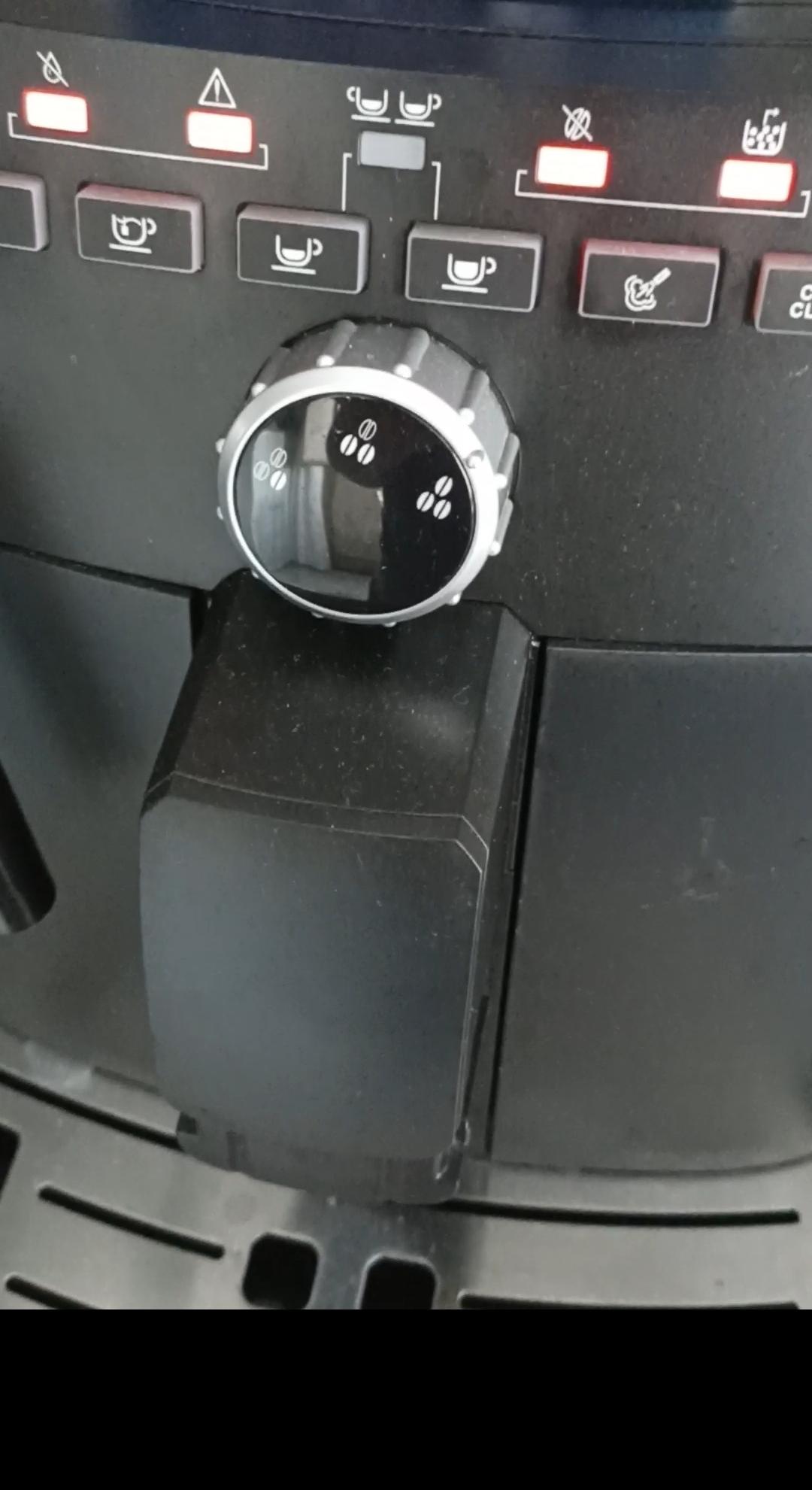

cloude_90 Inserito: 24 novembre 2021 Segnala Inserito: 24 novembre 2021 buonasera a tutti A seguito di uno sbalzo di tensione avvenuta nella mia zona mi si è guastata la mia gaggia naviglio praticamnte la macchina da caffe accende normalmente ma appena schiaccio sul pulsante del caffe mi si accendono 4 spie rosse lampeggianti ce modo di risolvere? grazie a tutti anticipatamente :) allego foto
beppe18 Inserita: 25 novembre 2021 Segnala Inserita: 25 novembre 2021 Devi controllare la scheda te la senti ? alimentazione resistenze e triac. B.
cloude_90 Inserita: 4 dicembre 2021 Autore Segnala Inserita: 4 dicembre 2021 ciao guarda di smontare la posso fare senza problemi!! ma poi come procedo? : )
beppe18 Inserita: 4 dicembre 2021 Segnala Inserita: 4 dicembre 2021 Ciao io la aprirei e controllerei se si nota qualche cosa a livello visivo poi passere i a controllare i collegamenti poi con il tester passerei ai componenti triac resistenza ecc ecc B,
Worfotto Inserita: 20 settembre 2022 Segnala Inserita: 20 settembre 2022 Ciao a tutti sono nuovo . A me è successo ieri sera che dopo il primo caffè fatto regolarmente quando ho premuto il tasto per farne un altro ha cominciato a lampeggiare tutte le spie rosse . Ho spento e riacceso ma niente da fare quando deve in iziare a macinare non parte e si accendono le spie. Ho provato a muovere manualmente la macina ed ho visto che non è bloccata ma gira senza problemi. Cosa potrà essere? grazie
Livio Migliaresi Inserita: 20 settembre 2022 Segnala Inserita: 20 settembre 2022 @Worfotto hai già aperto una discussione propria, perché inserirti in una discussione così datata???
