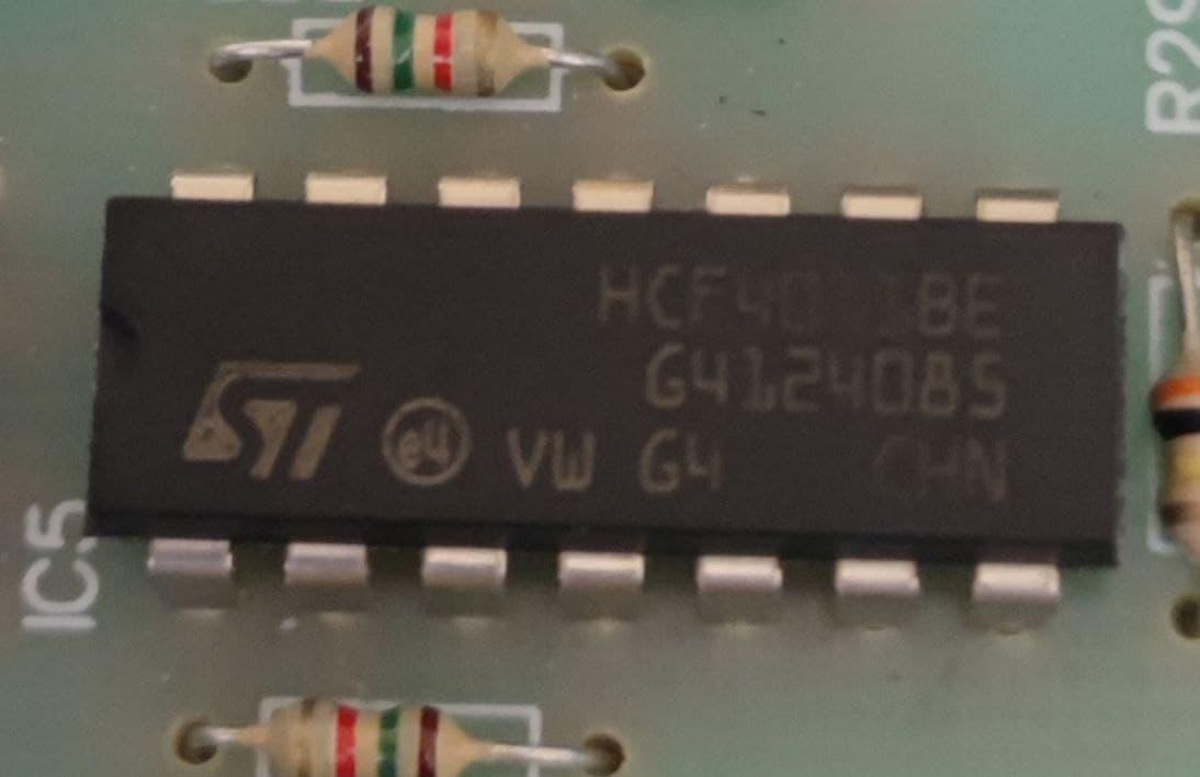

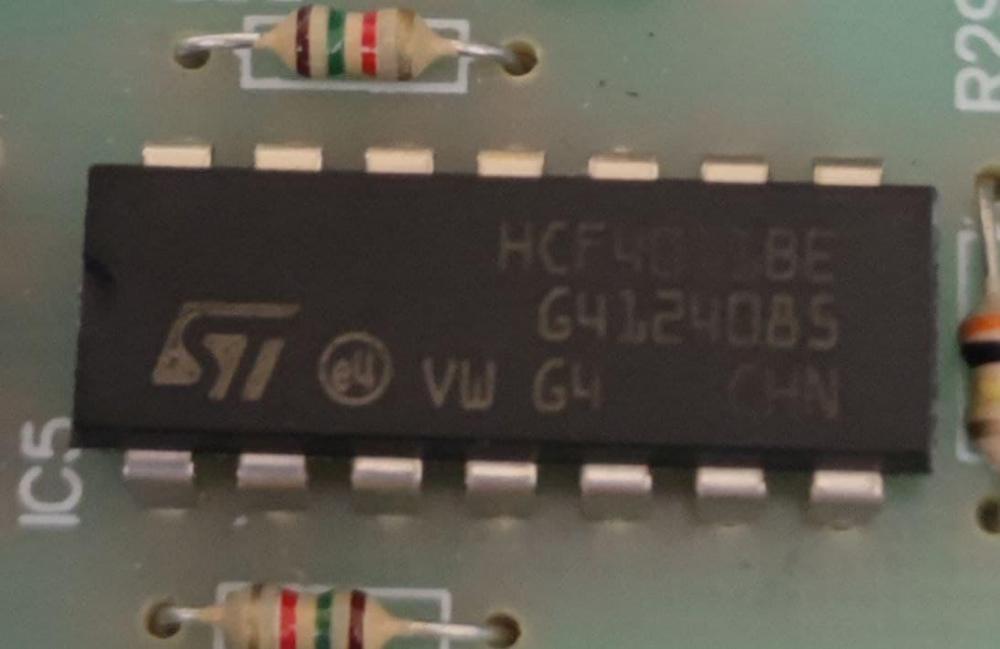

dxtech Inserito: 24 novembre 2021 Segnala Inserito: 24 novembre 2021 Salve a tutti. Come da oggetto chiedo per quanto riguardo l'integrato a 14 pin HCF4011BE. Dal Datasheet che allego al link di seguito, non riesco a capire se è un integrato che ha bisogno di programmazione o, si può sostituire così com'è. https://html.alldatasheet.com/html-pdf/243167/STMICROELECTRONICS/HCF4011BE/1946/1/HCF4011BE.html Per maggiore comprensione allego anche foto. Grazie in anticipo a chi mi dedicherà un minuto del suo tempo.
DavidOne71 Inserita: 24 novembre 2021 Segnala Inserita: 24 novembre 2021 1 ora fa, dxtech ha scritto: non riesco a capire se è un integrato che ha bisogno di programmazione o, si può sostituire così com'è. lo puoi sostituire cosi com'è
dxtech Inserita: 24 novembre 2021 Autore Segnala Inserita: 24 novembre 2021 2 ore fa, DavidOne71 ha scritto: lo puoi sostituire cosi com'è Ok Davide, grazie, quindi non ha una memoria integrata, vado corretto?
Marcello Mazzola Inserita: 25 novembre 2021 Segnala Inserita: 25 novembre 2021 nessuna memoria integrata...è un componente elettronico "vecchia scuola" 😄
Livio Orsini Inserita: 25 novembre 2021 Segnala Inserita: 25 novembre 2021 8 ore fa, dxtech ha scritto: quindi non ha una memoria integrata, Sono quattro porte NAND a 2 ingressi, è simile al classico 7400 della serie TTL
dxtech Inserita: 30 novembre 2021 Autore Segnala Inserita: 30 novembre 2021 Grazie mille, lo sostituisco con il CD4011BE. Il datasheet mi sembra uguale.
