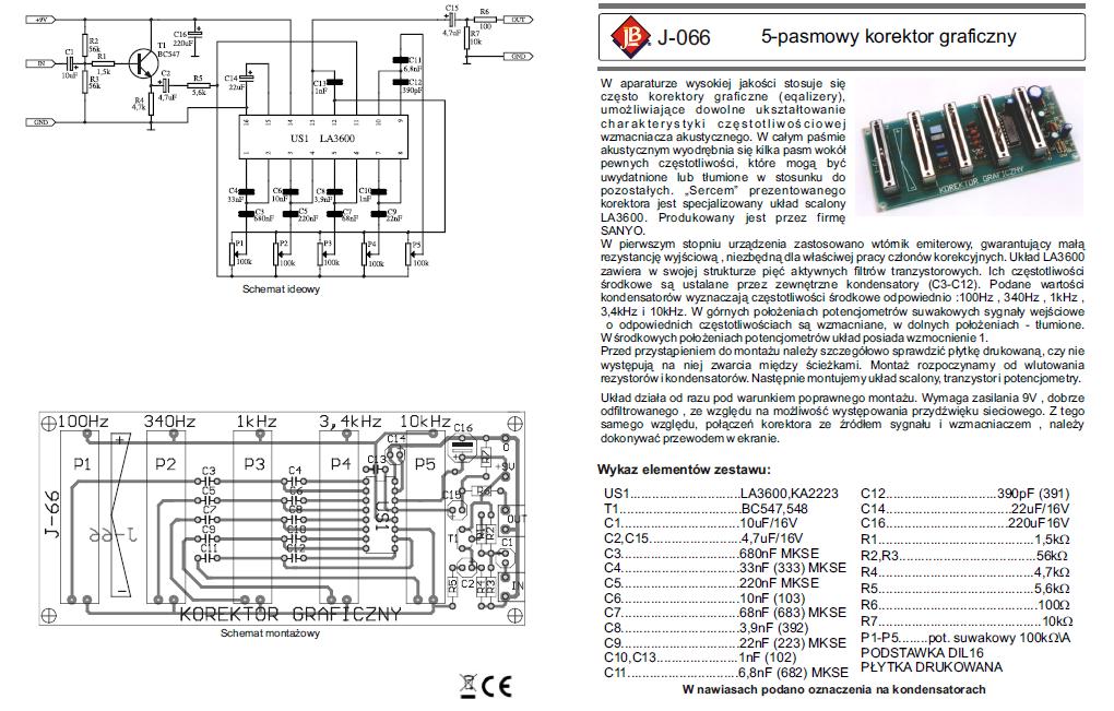

Equalizer
Mi piacerebbe realizzare questo equalizzatore ma con 5 canali che lavorano nella banda del parlato, utilizzerei con una capsula microfonica al condensatore e l'integrato che ho già disponibili... Ma mi servirebbe un buon anima che mi calcola i condensatori in modo di lavorare con 5 canali da meno di 100HZ a 4000HZ max.
Qualcuno che ha il simulatore mi farebbe questo piacere?
Domenico Maschio
in effetti questo ha un solo potenziometro che va oltre la frequenza dei 4 Khz.
Secondo ne basta abbassare leggermente tutti i valori dei condensatori da C3 a C12 per abbassare il centro banda da equalizzare ,
ma aspettiamo qualcuno esperto.
Ciao
Modificato: da Domenico Maschio
Nel datasheet c'è la formula: image.png.106a771201c4a39b04f841f9242caf16.png
Dato che R1 e R2 sono fissi nel chip, puoi ricavare i valori di C1 e C2, dove quest'ultimo è il passa alto di ciascuna banda.
I valori con resistenza in ohm e capacità in Farad
del_user_293569
Secondo me il 4' trimmer che regola il filtro 3.4Khz copre anche i 4 kHz;
Non sono molto selettivi questi filtri.
Domenico Maschio
5 ore fa, Ctec ha scritto:
Nel datasheet c'è la formula: image.png.106a771201c4a39b04f841f9242caf16.png
Dato che R1 e R2 sono fissi nel chip, puoi ricavare i valori di C1 e C2, dove quest'ultimo è il passa alto di ciascuna banda.
I valori con resistenza in ohm e capacità in Farad
Quindi abbassando i valori dei C2 si abbassano tutti i limiti alti delle bande. Per il primo ,quello dei 100 Hz , abbassando il C1 si può scendere a meno di 100 Hz ?
Interessante
Grazie delle info, l'unico dubbio che ho a questo punto è su che frequenze stare, per esempio per risaltare i bassi mi viene la tentazione di fare un filtro anche sotto i 100HZ, magari a 80Hz, poi farne un'altro a 200Hz.... Vediamo se salta fuori qualcuno che ha fatto il conservatorio 🤔
  • 4 weeks later...
Buongiorno e Auguri a tutti,
mi sono guardato la formula per calcolare i condensatori, ma in matematica sono un somarello 😀
Nel datasheet c'è la formula:
Quote
Nel datasheet c'è la formula: image.png.106a771201c4a39b04f841f9242caf16.png
Dato che R1 e R2 sono fissi nel chip, puoi ricavare i valori di C1 e C2, dove quest'ultimo è il passa alto di ciascuna banda.
I valori con resistenza in ohm e capacità in Farad
In pratica devo convertire i valori in Ohm e in Farad ed eseguire la formula sopra citata, ma già trovo l'ostacolo della virgola dopo C1, C2, ecc. Ma cosa si intende?
devo fare per caso C1+C2+R1+R2?
Mi piacerebbe simulare il calcolo per esempio del filtro da 100 Hz, per poi trovare il valore a 80Hz, ma sono in difficoltà
Grazie a chi mi aiuta
Ci sono riuscito, dopo il pranzo natalizio ho aguzzato le idee 😜
i valori C1, C2, R1 e R2 sono da moltiplicare tra loro.... 💪 per controprova i conti tornano con i valori dello schema
Un Saluto a Tutti e di nuovo Tanti Auguri di Buone Feste
18 ore fa, Mauro Dalseno ha scritto:
valori C1, C2, R1 e R2 sono da moltiplicare tra loro.
Gli Americani usanola virgola al posto del punto Es 1.000 dollari = 1,000 dollari.
del_user_293569
3 minuti fa, carlovittorio ha scritto:
Gli Americani usanola virgola al posto del punto Es 1.000 dollari = 1,000 dollari.
Si ma qua hanno usato la virgola al posto della moltiplicazione, se uno non lo sa già di suo mica e facile capirlo
Quote
Gli Americani usanola virgola al posto del punto Es 1.000 dollari = 1,000 dollari.
ma mi aspettavo un simbolo tradizionale come il + o il x (*) , vedendo le virgole pensavo che fosse qualche complicata formula scientifica.... meglio così il problema è risolto
Arrivo tardi, era esattamente pane per i miei denti!!!
Se hai risolto meglio così, se no fai un fischio.
Adesso devo solo realizzarlo, avendo pochissimo tempo libero, ci vorrà del tempo, quando l'avrò finito mostrerò le foto, intanto ti ringrazio comunque 🙂
