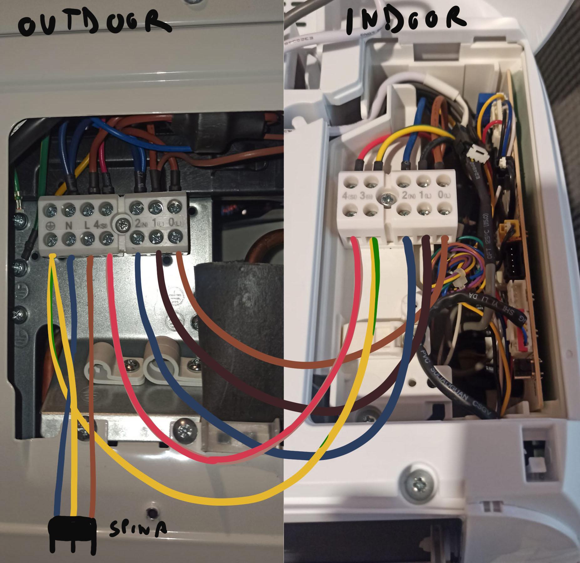

megalopolis76 Inserito: 25 novembre 2021 Segnala Share Inserito: 25 novembre 2021 (Riposto perche' sbagliato sezione)Buongiorno a tutti, sono nuovo,per cui scusatemi se posto nel luogo sbagliato,avrei bisogno di un paio di dritte, sul collegamento di un climatizzatore hi-sense ,vi posto lo schema con i miei presunti collegamenti,ma nel caso fossero giusti avrei ancora delle domande,soprattutto sulla terra(il cavo ,non il pianeta😁) grazie a chi mi risponderà,ci sto diventando matto 🤔 Link al commento Condividi su altri siti More sharing options...
Xxxxbazookaxxxx Inserita: 27 novembre 2021 Segnala Share Inserita: 27 novembre 2021 È esatto così. Link al commento Condividi su altri siti More sharing options...
megalopolis76 Inserita: 28 novembre 2021 Autore Segnala Share Inserita: 28 novembre 2021 Grazie,gentilissimo,la terra sul motore pero pensavo di metterla sulla scocca Link al commento Condividi su altri siti More sharing options...
Xxxxbazookaxxxx Inserita: 28 novembre 2021 Segnala Share Inserita: 28 novembre 2021 Puoi collegarla ovunque hai una vite col simbolo di Terra. Link al commento Condividi su altri siti More sharing options...
DavidOne71 Inserita: 28 novembre 2021 Segnala Share Inserita: 28 novembre 2021 8 ore fa, megalopolis76 ha scritto: la terra sul motore pero pensavo di metterla sulla scocca perchè? Link al commento Condividi su altri siti More sharing options...
