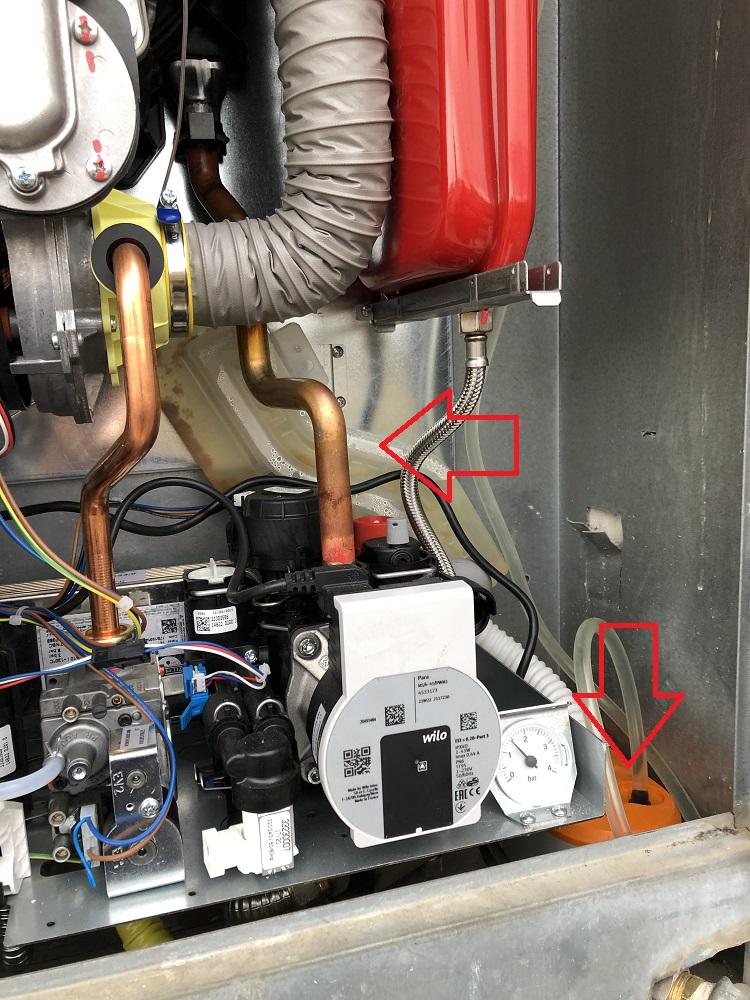

antoniob Inserito: 25 novembre 2021 Segnala Inserito: 25 novembre 2021 Ciao a tutti, spinto dalle detrazioni e da diversi problemi ho sostituito la mia vecchia caldaia da incasso con una nuova Biasi Rinnova In Plus a condensazione. Nella parte posteriore c'è un "sifone scarico condensa" collegato, a sua volta, ad una pompa elettrica di scarico condensa (li indico in immagine con delle frecce rosse). Vedo che nel sifone si accumula un bel po' di condensa insieme a dei residui di combustione: volevo chiedere a cosa serve il sifone e se è possibile eliminarlo e scaricare la condensa dalla caldaia direttamente nella pompa elettrica. Grazie
Alessio Menditto Inserita: 25 novembre 2021 Segnala Inserita: 25 novembre 2021 3 ore fa, antoniob ha scritto: nel sifone si accumula un bel po' di condensa insieme a dei residui di combustione: Se lo togli i residui ti bloccano la pompa…adesso puoi pulire periodicamente questi residui che non ce la fanno a superare il sifone, dopo sono guai, purtroppo sono i fastidi di quando ci sono di mezzo queste pompette.
