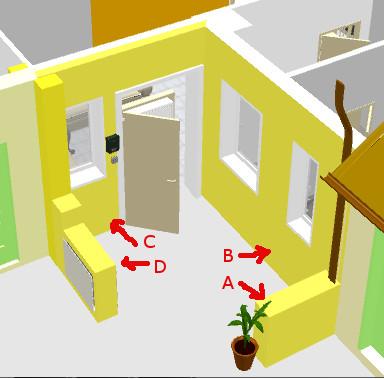

apache7 Inserito: 25 novembre 2021 Segnala Share Inserito: 25 novembre 2021 ciao devo istallare un trial split a terra 9+9+12 oppure 7+9+12 probabilmente un hisense nw comfort, solo che ho praticamente una piccola area dinanzi casa . immaginate un rettangolo dii m.2,20 x m.3 in tot. 6,6 mq. Di questo rettangolo due lati sono del mio appatamento e costituiscono i perimetrali, mentre gli altri 2 lati sono liberi in cui sono abbozzzati dei muretti e potebbero ospitare il trial. La posizione A l'a4rchitetto me l'ha sconsigliata perchè arriverebbe troppa aria al portone d'ingresso (3 m. di distanza). in ogni caso dovrei "incassare " il trial o nei muri divisori (devo ristrutturare casa)oppure nei muretti. In alto non mi è possibile non ci sarebbe spazio. Chiedo quindi quanta aria butterebbe soprattutto d'estate poichè è una casa che affitterei vicino al mare? Potrebbe davvero arrivare una tale portata d'aria da infastidire? E mettendoli incassati che distanze dovrei lasciare secondo voi dal fondo della parete e lateralmente e superiormente(il meno possibile previsto)? grazie Link al commento Condividi su altri siti More sharing options...
Alessio Menditto Inserita: 25 novembre 2021 Segnala Share Inserita: 25 novembre 2021 Non vedo le foto, comunque più aria può smaltire meglio è, il problema è che d’estate è veramente molto calda, non è aria fresca che potrebbe anche fare piacere, ma è rovente. Link al commento Condividi su altri siti More sharing options...
apache7 Inserita: 26 novembre 2021 Autore Segnala Share Inserita: 26 novembre 2021 16 ore fa, apache7 ha scritto: Potrebbe davvero arrivare una tale portata d'aria da infastidire? E mettendoli incassati che distanze dovrei lasciare secondo voi dal fondo della parete e lateralmente e superiormente(il meno possibile previsto)? grazie ok per l'aria calda che butta. Ma di questo? p.s. io l'immagine la vedo correttamente da pc, da telefonino no, credo sia un problema vostro del forum. Anche le notifiche non mi arrivano nonostante io abbia selezionato attiva "notifica le risposte" Link al commento Condividi su altri siti More sharing options...
Alessio Menditto Inserita: 26 novembre 2021 Segnala Share Inserita: 26 novembre 2021 Adesso si vede, le soluzioni migliori sono C e B, perché il getto di aria è libero, in A e D si trova il muro davanti, creando un ambiente surriscaldato. Link al commento Condividi su altri siti More sharing options...
Alessio Menditto Inserita: 26 novembre 2021 Segnala Share Inserita: 26 novembre 2021 In C sposta la pianta altrimenti si cuoce. Link al commento Condividi su altri siti More sharing options...
apache7 Inserita: 26 novembre 2021 Autore Segnala Share Inserita: 26 novembre 2021 1 ora fa, Alessio Menditto ha scritto: In C sposta la pianta altrimenti si cuoce. cavolo, arriva a tre metri il getto? Link al commento Condividi su altri siti More sharing options...
Alessio Menditto Inserita: 26 novembre 2021 Segnala Share Inserita: 26 novembre 2021 È la temperatura alta dell aria che esce continuamente il problema, ma hai mai fatto la prova di stare vicino ad una ventola che butta aria? Certo più trova aperto di fronte a sè il calore si disperde meglio ma è veramente tanto calda. Link al commento Condividi su altri siti More sharing options...
Darlington Inserita: 26 novembre 2021 Segnala Share Inserita: 26 novembre 2021 7 ore fa, apache7 ha scritto: io l'immagine la vedo correttamente da pc, da telefonino no io da pc non la vedo. Comunque si, C oppure B. Personalmente farei C Link al commento Condividi su altri siti More sharing options...
