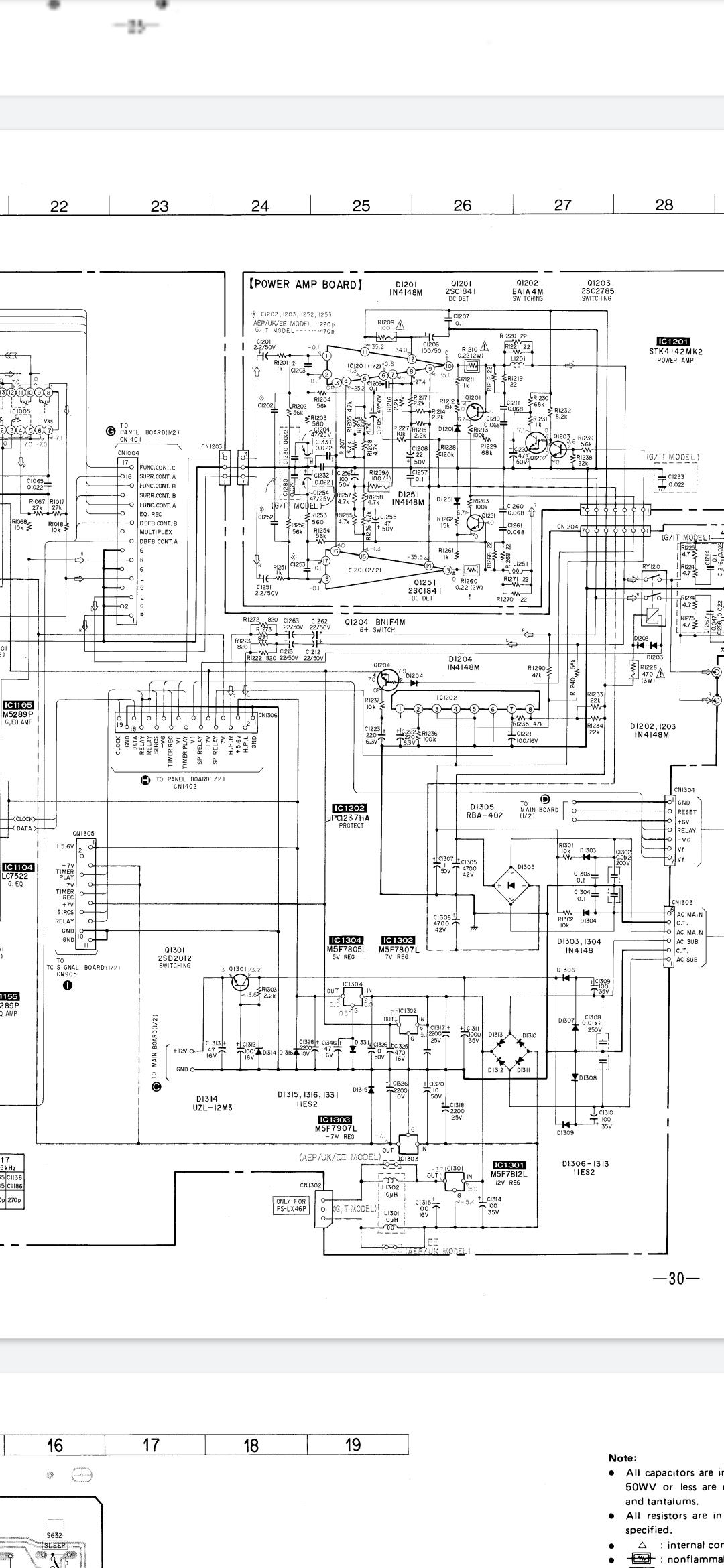

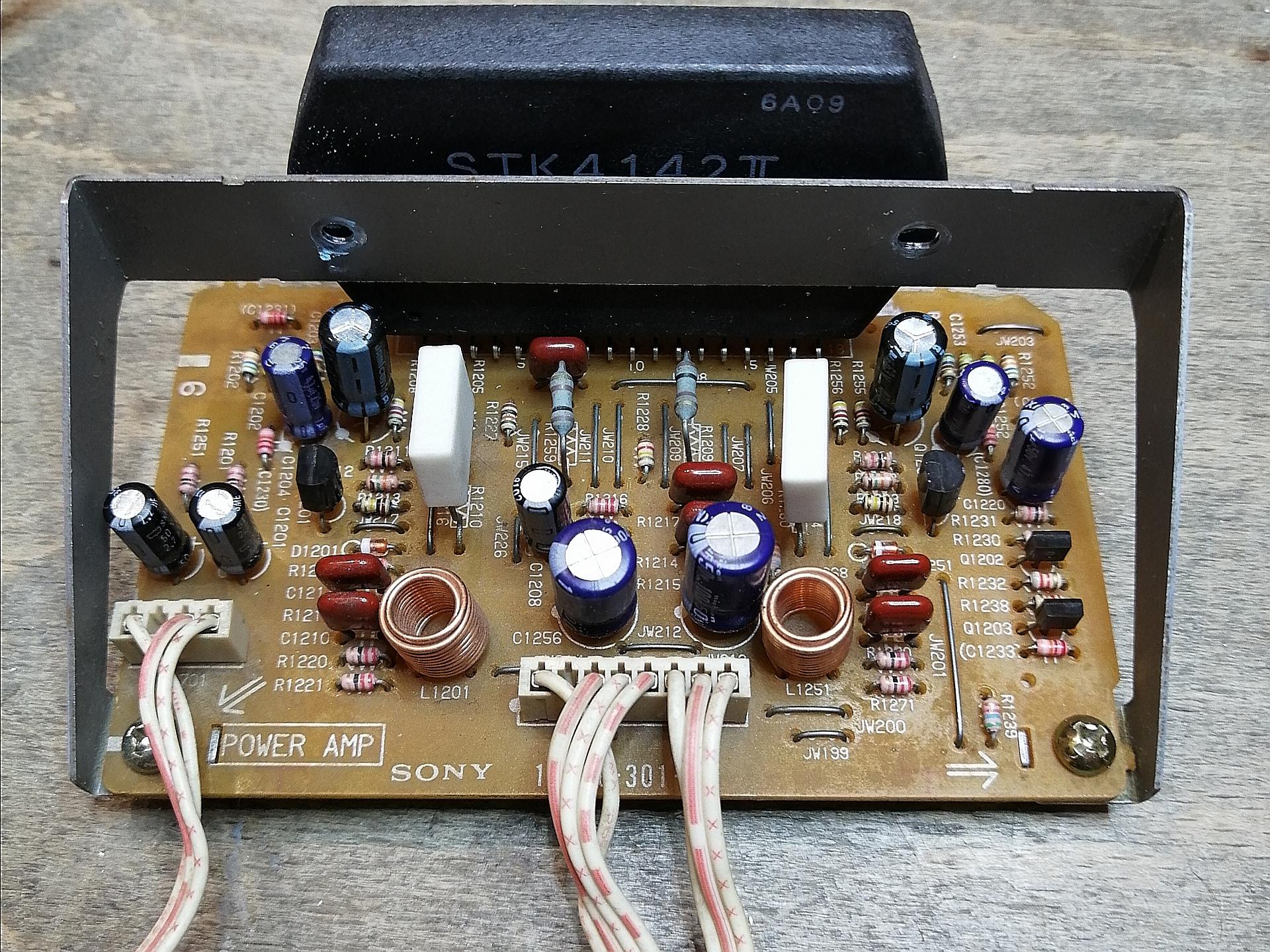

spanck Inserito: 25 novembre 2021 Segnala Inserito: 25 novembre 2021 Ciao ho sostituito il finale audio, adesso l'audio si sente solo se baypasso il relè in uscita del finale,preticamente il relè non viene eccitato. Se stacco il connettore CN1204 della scheda del finale il relè si eccita. Non capisco da cosa può dipendere. Grazie
spanck Inserita: 26 novembre 2021 Autore Segnala Inserita: 26 novembre 2021 Se baypasso il relè e lo faccio andare senza, non dovrebbero esserci problemi?
Riccardo Ottaviucci Inserita: 26 novembre 2021 Segnala Inserita: 26 novembre 2021 potrebbero esserci in caso di guasto ai finali,la protezione non interviene e ti ritrovi gli altoparlanti bruciati
spanck Inserita: 26 novembre 2021 Autore Segnala Inserita: 26 novembre 2021 È quello che immaginavo. Ma perche se stacco il pin 1 del connettore CN1204 ho la tensione silla bobina del relè ma ovviamente no audio. Può essere lintegrato di protezione?
mimoza Inserita: 27 novembre 2021 Segnala Inserita: 27 novembre 2021 Buona sera, hai provato a verificare sul pin 2 del connettore CN1204 hai presente una tensione ? Da quello che si vede nello schema se da uno dei due canali sulla resistenza da o,22 Ohm posta sull'uscita del finale c'è tensione si polarizzano i transistor Q1201 o Q1251e di conseguenza il Q1204 che fà intervenire la protezione di IC1202 che pilota il relè.
spanck Inserita: 27 novembre 2021 Autore Segnala Inserita: 27 novembre 2021 (modificato) Ciao si sul pin due ho 6v. Cosa dorei controllare allora? In uscita delle casse ho 2v che in teoria non dovrei avere. Grazie Modificato: 27 novembre 2021 da spanck
spanck Inserita: 27 novembre 2021 Autore Segnala Inserita: 27 novembre 2021 Sull uscita delle resistenze da 0,22 ho 2v è per quello che interviene la protezione giusto? Non capisco cosa c'è di guasto....
REDCAT2 Inserita: 27 novembre 2021 Segnala Inserita: 27 novembre 2021 1 ora fa, spanck ha scritto: Sull uscita delle resistenze da 0,22 ho 2v Certo, sulle uscite ci dovrebbero essere teoricamente zero volt, in pratica fino a pochi millivolt è accettabile. Controlla bene intorno al finale sostituito (saldature, piste, componenti passivi e attivi), non è da escludere il finale, purtroppo ci sono in giro tanti integrati farlocchi.
spanck Inserita: 3 dicembre 2021 Autore Segnala Inserita: 3 dicembre 2021 (modificato) Ho provato a sostituire il finale,ma niente, stesso difetto, mi trovo i 2 volt in uscita. Non so che controllare, mi sembra tutto apposto. Allego foto della scheda dove c'è il guasto. Modificato: 3 dicembre 2021 da spanck
REDCAT2 Inserita: 3 dicembre 2021 Segnala Inserita: 3 dicembre 2021 Hai controllato i componenti della scheda della foto (Power Amp). Verifica le resistenze R1209 e R1259, sono resistenze fusibile da 100 ohm.
spanck Inserita: 3 dicembre 2021 Autore Segnala Inserita: 3 dicembre 2021 Le resistenze sono ok, ho controllato i componenti ma non ho trovato nulla di anomalo. Non so che fare. In teoria il guasto è su questa scheda perché se staccata la protezione non interviene.
spanck Inserita: 4 dicembre 2021 Autore Segnala Inserita: 4 dicembre 2021 Stamattina ho deciso di chiuderlo per riconsegnarlo, lo accendo e funziona... Mi sa che mancava la massa e mettendo le viti si è ripristinata.
REDCAT2 Inserita: 4 dicembre 2021 Segnala Inserita: 4 dicembre 2021 Cose che possono capitare, l'importante è che funziona ...
j-man Inserita: 9 dicembre 2021 Segnala Inserita: 9 dicembre 2021 Il 4/12/2021 alle 10:32 , spanck ha scritto: Mi sa che mancava la massa e mettendo le viti si è ripristinata. Guarda il lato positivo: dopo questa "lezione" in futuro ti ricorderai sempre (o quasi) di verificare le connessioni di massa tra le schede 😀 Credo sia capitato a tutti. Gli americani chiamano questo modo di imparare le cose "the hard way"... metodo brusco ma efficace.
