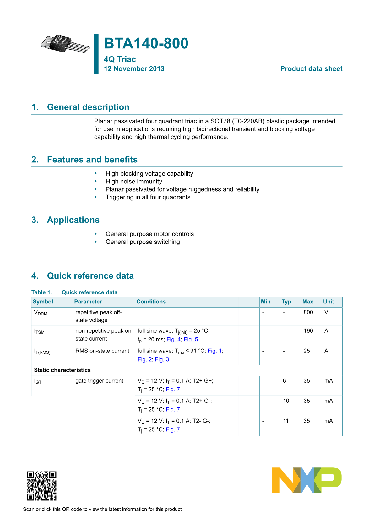

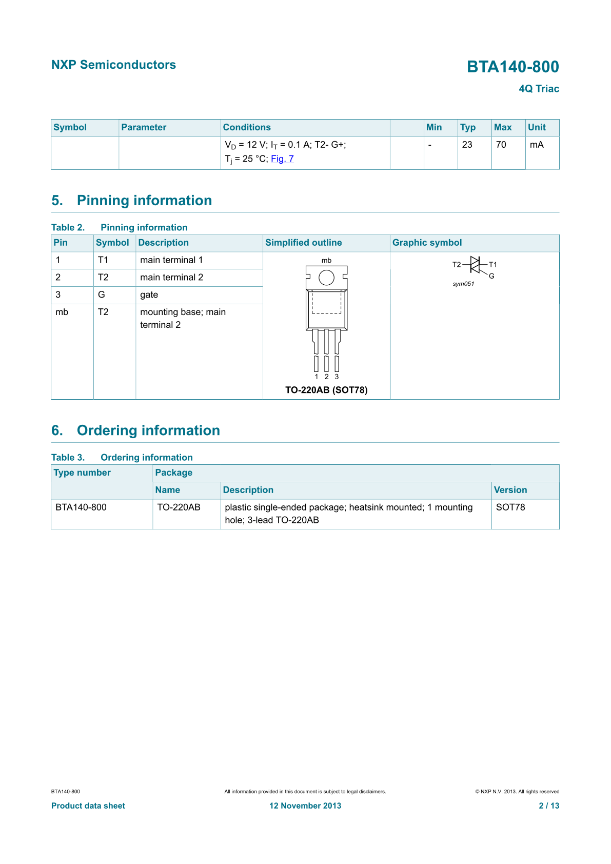

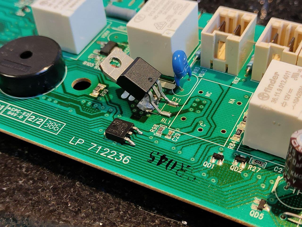

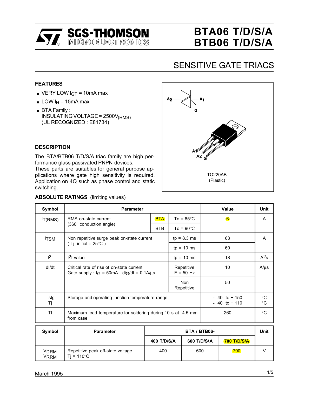

perryfranz18 Inserito: 26 novembre 2021 Segnala Inserito: 26 novembre 2021 Ciao a tutti, dopo una attesa di oltre 12gg per i triac SMD mi sono deciso a cercare un equivalente in formato TO220. Avendo il triac originale i dati di: - corrente 4A - tensione 700V - sensibilità 35mA l'unico disponibile a banco del negozio dove mi rifornisco e' il BTA06700BW che ha come dati - corrente 6A - tensione 700V - sensibilità 10mA varia solo per la corrente più elevata (si trova a monte di un relè che comanda l'inversione di marcia di un motore, dove il relè si comporta da deviatore ... correggetemi se sbaglio) che non dovrebbe essere un problema e la corrente di sensibilità del gate (quella che dovrebbe dare l'impulso per cambiare di stato) Per applicarlo non ho avuto molti problemi, lo spazio abbonda e il piedino A2 (che nel formato smd e' connesso anche alla piastra dietro) mi e' bastato piegarlo al contrario per fare il collegamento. A parte il formato di forma, mi pare che sia compatibile con i dati di targa, pero' mi farebbe piacere avere una vostra conferma. Grazie
perryfranz18 Inserita: 26 novembre 2021 Autore Segnala Inserita: 26 novembre 2021 in basso l'originale t4 3570 mentre saldato c'e' il BTA06700BW
Ctec Inserita: 26 novembre 2021 Segnala Inserita: 26 novembre 2021 Il dato diverso è nella Igt, pari a 35mA per il T435, mentre il BTA06 700BW è pari a 50mA. Ti ci sarebbe voluto un BTA06 700CW. Se il circuito di pilotaggio può inviare questo surplus di corrente, non dovresti avere problemi nell'innesco, altrimenti potrebbe non accendersi.
perryfranz18 Inserita: 26 novembre 2021 Autore Segnala Inserita: 26 novembre 2021 Il 26/11/2021 alle 16:49 , Ctec ha scritto: il BTA06 700BW è pari a 50mA Expand oh cavolo, io avevo letto il datasheet del BTA06 T/D/S/A e mi ero segnato questo sostituto del datasheet che era il più vicino , il BW in effetti non era citato e quando me lo ha consegnato non ho fatto caso alle altre sigle... ma nemmeno il tecnico del negozio. Quindi a parte non accendersi, non dovrebbe causare danni al resto dell'elettronica di pilotaggio.. o si?
Ctec Inserita: 26 novembre 2021 Segnala Inserita: 26 novembre 2021 No, danni no, al massimo non innesca.
perryfranz18 Inserita: 26 novembre 2021 Autore Segnala Inserita: 26 novembre 2021 Il 26/11/2021 alle 17:43 , Ctec ha scritto: al massimo non innesca Expand provo e spero che faccia il suo lavoro mentre aspetto questi smd che si fanno sudare più di una laurea.
perryfranz18 Inserita: 27 novembre 2021 Autore Segnala Inserita: 27 novembre 2021 (modificato) Il BTA06 700bw non innesca, sono passato per un altro negozio e non avevano il t4 3570 in formato to220, ne il BTA 06 700CW, ma avevano il TIC206M (600V 4A igt:10mA) o il BTA140 800 (800V mi pare 25A, il datasheet non lo capisco, 35mA di Igt) Inizio montando il BTA e vedo come si comporta, forse il tic per i 600V potrebbe saltare, ma non credo che in quella scheda ci siano 600V... Modificato: 27 novembre 2021 da perryfranz18
