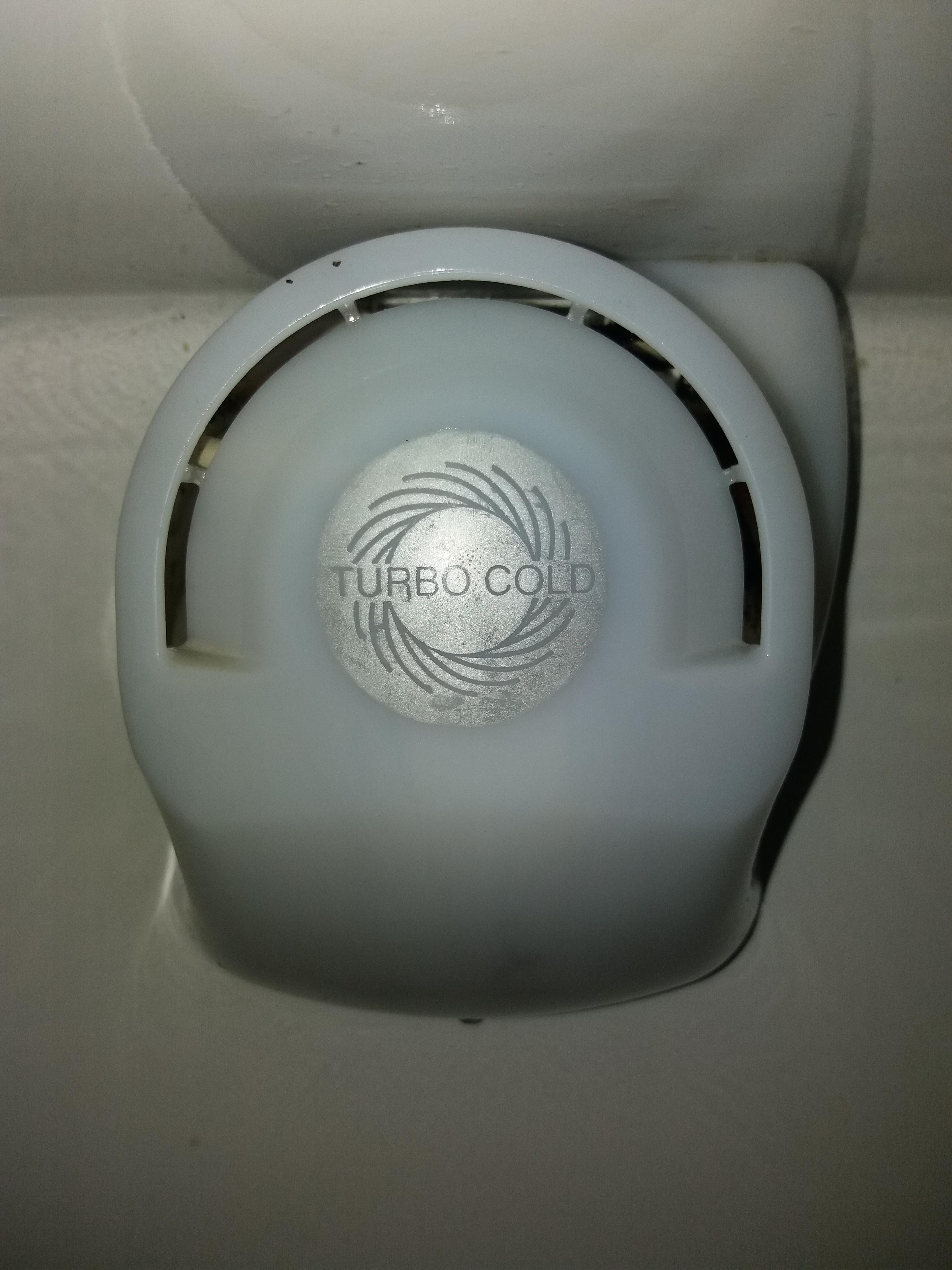

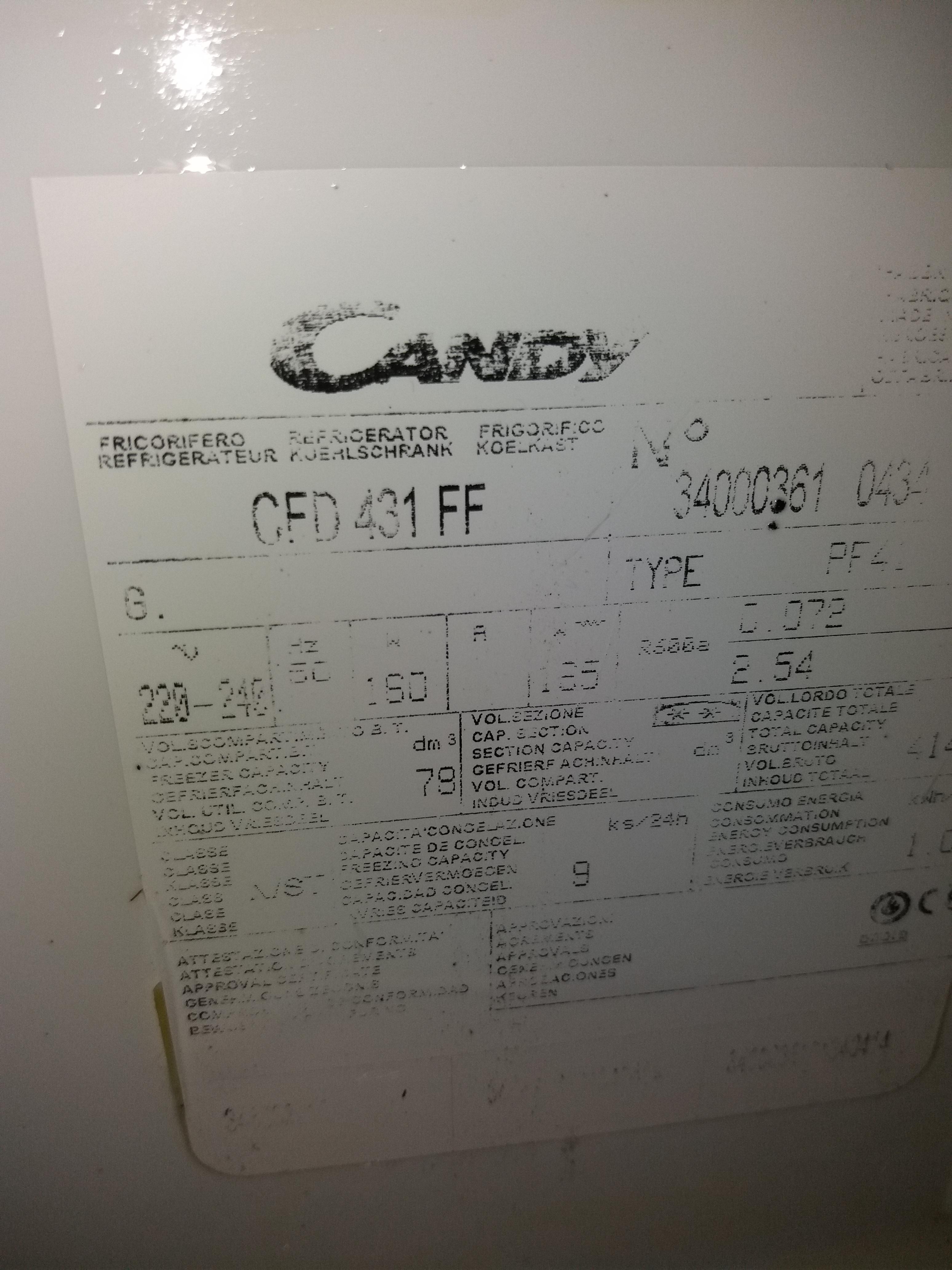

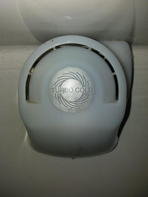

Motoventilatore frigorifero candy
Salve a tutti. Vorrei provare a smontare il motoventilatore del mio frigo Candy,, ma non riesco a togliere la copertura... qualcuno mi può spiegare come si fa? Grazie
Posta modello del frigo e foto della parte che non riesci a smontare
Modificato: da UABC80
Alessio Menditto
Kikla per favore la prossima volta non aprire tre discussioni identiche.
Avevo sbagliato sezione e non sapevo come spostarla. Ho chiesto aiuto ma nessuno mi ha risposto.
Alessio Menditto
Capisco ma non è che possiamo leggere immediatamente le centinaia di discussioni che si pubblicano ogni giorno, ci vuole un po’ di pazienza, quella in Refrigerazione te l’ho spostata io appena me ne sono accorto.
Ok, grazie. Scusatemi
Modificato: da kikla
Alessio Menditto
Tranquillo.
