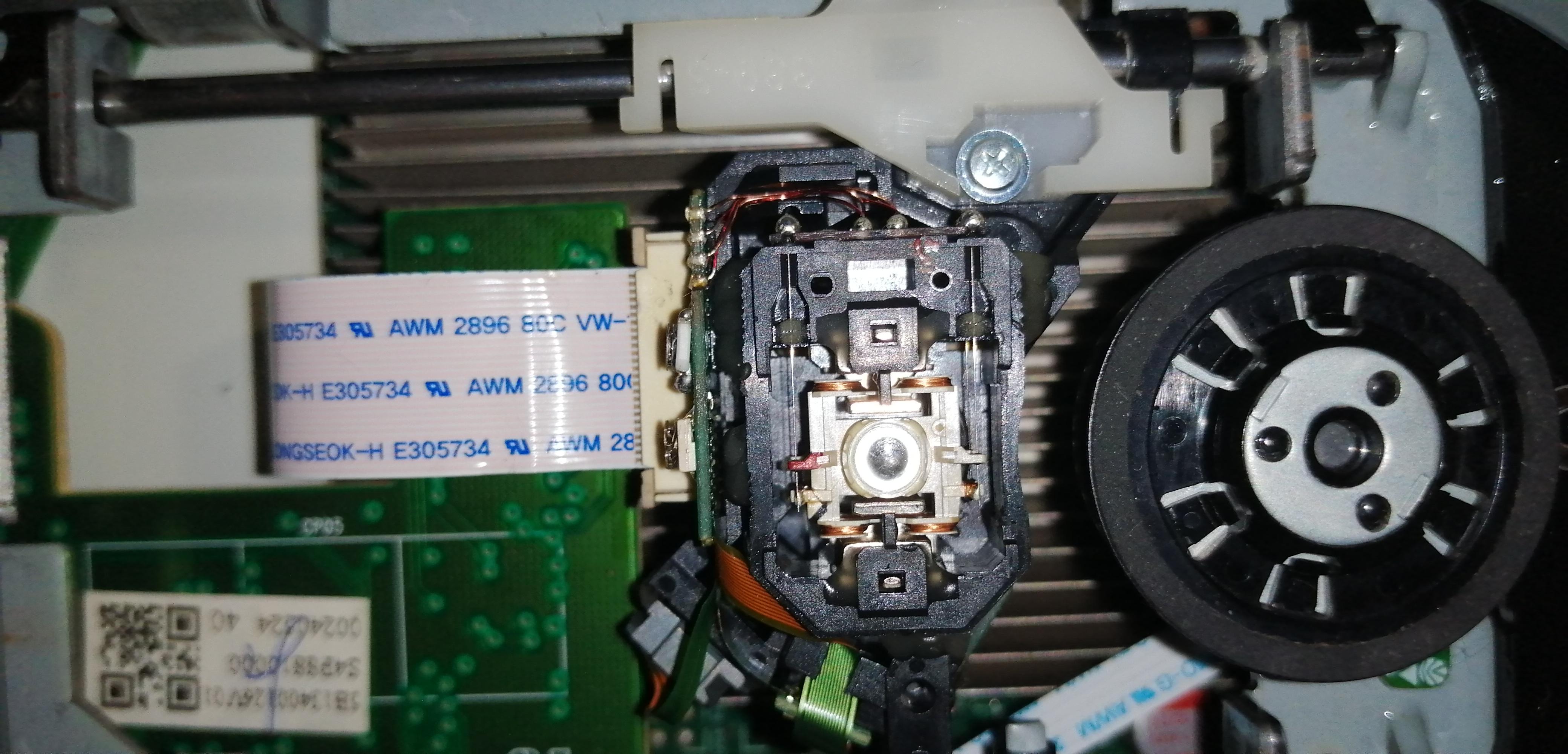

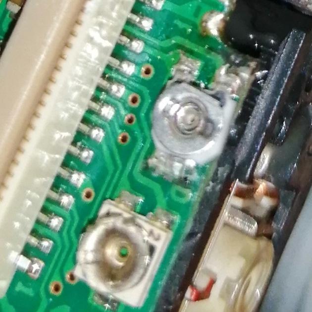

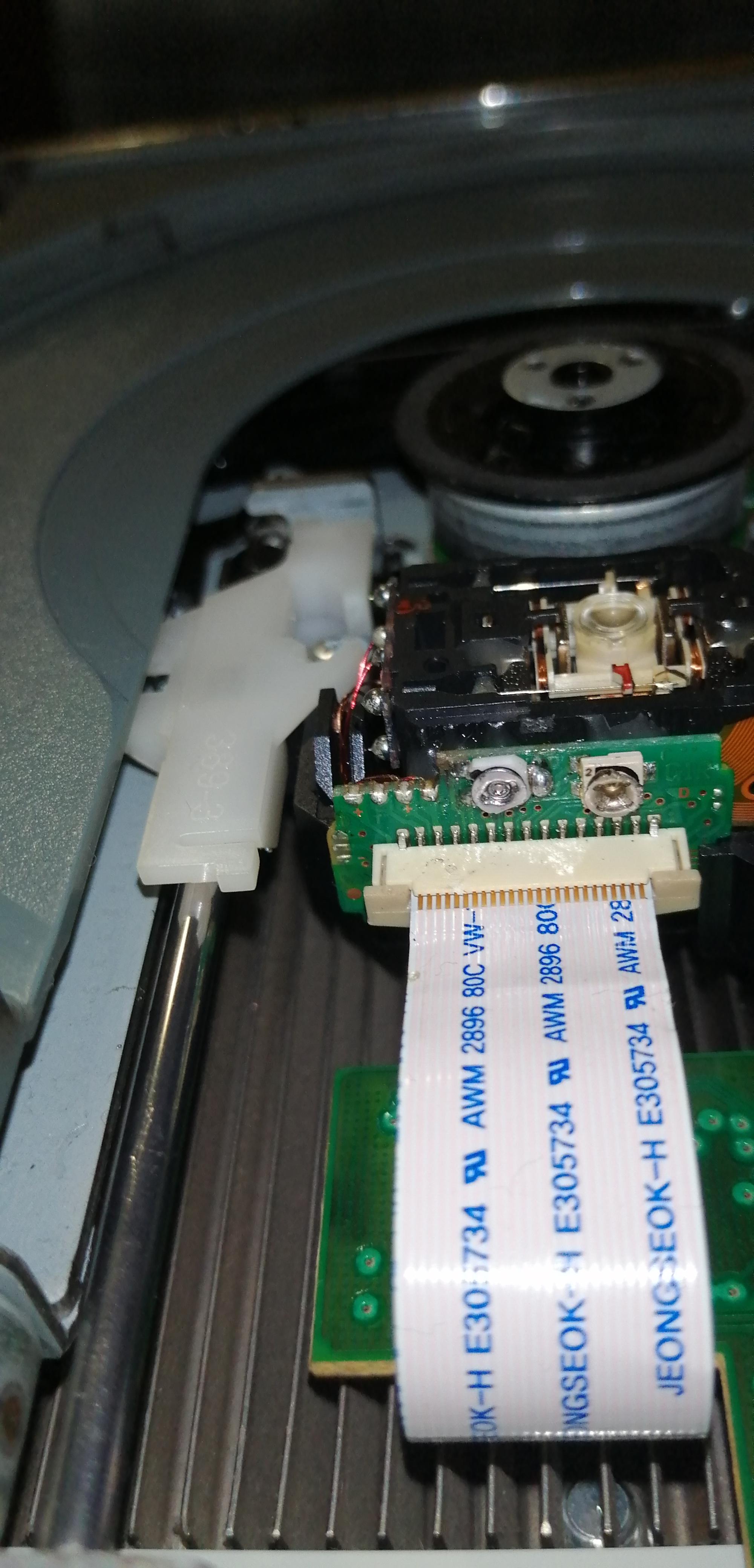

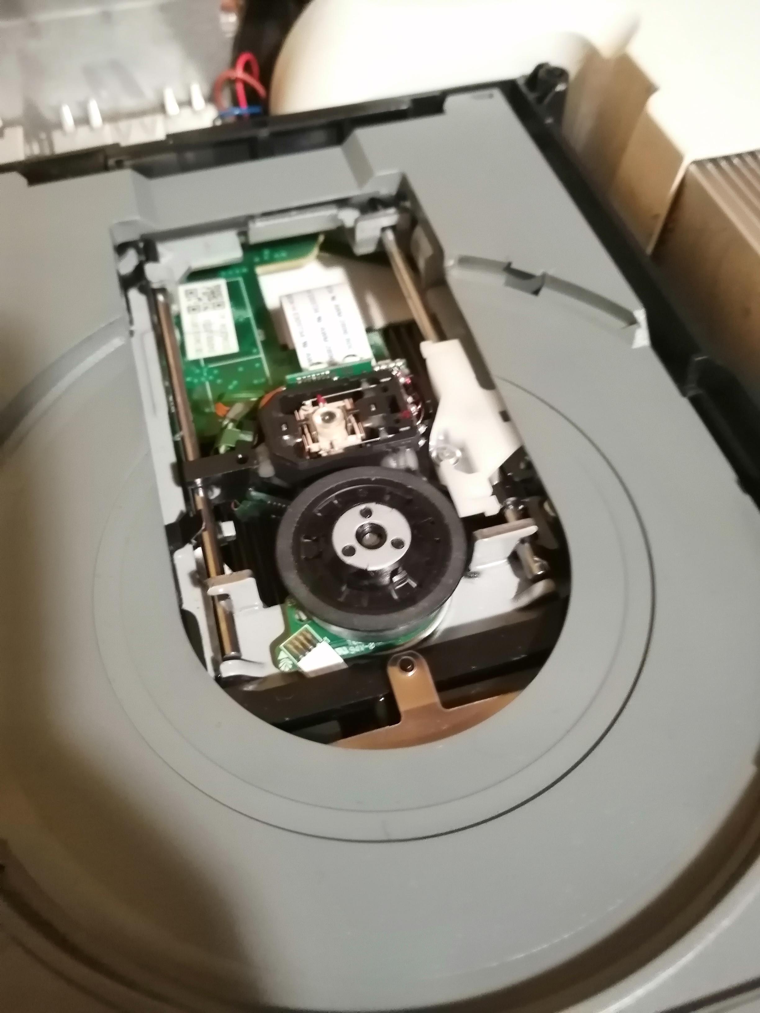

Manzelli71 Inserito: 26 novembre 2021 Segnala Inserito: 26 novembre 2021 Buongiorno, ieri ho comprato una Xbox 360 fat con HDMI che aveva un problema al lettore dvd. All'inizio pensavo fosse un problema con la testina sporca che si verifica il 99% dei casi ma quando l'ho accesa ho visto che il problema non era quello. La prima volta che ho smontato il lettore ho visto che mancava uno dei due potenziometri che si trova accanto alla lente. Ho saldato un potenziamento nuovo (Con la mia saldatrice di scarsa qualità ho cercato di fare il meglio possibile) e l'ho calibrato ma non è cambiato nulla. Quando accendo la Xbox la lente si mette in posizione normalmente, il disco inizia a girare velocemente e poi si ferma. Sulla dashboard Xbox viene scritto prima "caricamento" e poi "apri vano disco". Fa lo stesso sia per cd sia per dvd. Potrebbe essere il pick up laser guasto anche se è di colore rosso? Grazie mille
Ctec Inserita: 26 novembre 2021 Segnala Inserita: 26 novembre 2021 A mio parere, il trimmer mancante è indice che aveva un problema e nel tentativo di ripararlo è stato scassato. Forse c'era anche un altro problema, per cui non basta sostituire il trimmer. Per curiosità ho cercato le meccaniche lettore per Xbox, e ho visto che costano pochissimo, non avrei dubbi, cambierei tutto il lettore.
Manzelli71 Inserita: 26 novembre 2021 Autore Segnala Inserita: 26 novembre 2021 Il 26/11/2021 alle 16:42 , Ctec ha scritto: A mio parere, il trimmer mancante è indice che aveva un problema e nel tentativo di ripararlo è stato scassato. Forse c'era anche un altro problema, per cui non basta sostituire il trimmer. Per curiosità ho cercato le meccaniche lettore per Xbox, e ho visto che costano pochissimo, non avrei dubbi, cambierei tutto il lettore. Expand Cambiando il lettore ho visto che bisogna anche copiare una chiave di riconoscimento che si trova all'interno di un chip del lettore e non ho gli strumenti adatti per farlo. Se prendo una meccanica nuova e lascio la stessa scheda di controllo funzionerà?
3kek1 Inserita: 26 novembre 2021 Segnala Inserita: 26 novembre 2021 controlla con ohmetro il trimmer originale magari e' spezzato
Manzelli71 Inserita: 26 novembre 2021 Autore Segnala Inserita: 26 novembre 2021 Il 26/11/2021 alle 17:40 , Badciaps ha scritto: controlla con ohmetro il trimmer originale magari e' spezzato Expand Misura più di 1000 Ohm😅 forse è quello il problema... Ora la sostituisco
Manzelli71 Inserita: 26 novembre 2021 Autore Segnala Inserita: 26 novembre 2021 Il 26/11/2021 alle 17:40 , Badciaps ha scritto: controlla con ohmetro il trimmer originale magari e' spezzato Expand Ho cambiato l'altro potenziometro ma non cambia nulla....
3kek1 Inserita: 26 novembre 2021 Segnala Inserita: 26 novembre 2021 Sembra una interruzione dei dati che non arrivano dall'ottica..
Manzelli71 Inserita: 26 novembre 2021 Autore Segnala Inserita: 26 novembre 2021 Il 26/11/2021 alle 18:44 , Badciaps ha scritto: Sembra una interruzione dei dati che non arrivano dall'ottica.. Expand Io non so davvero cosa farci ormai, il disco per qualche secondo gira normalmente e poi si ferma, l'ottica invece sembrava essere ok perché il diodo è rosso sgargiante e arriva a inizio e fine corsa senza problemi. Magari proverò a cambiare il motore che fa girare il disco, anche se secondo me non è quello il problema ne ho uno nuovo e tentar non nuoce.
Manzelli71 Inserita: 26 novembre 2021 Autore Segnala Inserita: 26 novembre 2021 Il 26/11/2021 alle 18:44 , Badciaps ha scritto: Sembra una interruzione dei dati che non arrivano dall'ottica.. Expand Ovviamente non è cambiato nulla... Grazie comunque per il vostro aiuto
Giuseppe Fabrizio Inserita: 28 novembre 2021 Segnala Inserita: 28 novembre 2021 (modificato) se il lettore è stato modificato ed è stata scritta una dvdkey errata è un comportamento "normale" ne ho visti tanti nel caso per recuperare i dati della key si effettua ul'hack rgh che legge la dvdkey dalla cpu Infine sembra dalle foto un lettore Lite-on presente su mainboard jasper il valore ottimale è di 3,4Kohm per DVD se si sale o si scende troppo si frigge la lente Modificato: 28 novembre 2021 da Giuseppe Fabrizio
Manzelli71 Inserita: 28 novembre 2021 Autore Segnala Inserita: 28 novembre 2021 Il 28/11/2021 alle 11:01 , Giuseppe Fabrizio ha scritto: se il lettore è stato modificato ed è stata scritta una dvdkey errata è un comportamento "normale" ne ho visti tanti nel caso per recuperare i dati della key si effettua ul'hack rgh che legge la dvdkey dalla cpu Infine sembra dalle foto un lettore Lite-on presente su mainboard jasper il valore ottimale è di 3,4Kohm per DVD se si sale o si scende troppo si frigge la lente Expand Non credo che sia stato modificato qualcosa ma quando l'ho comprata era ridotta maluccio
Fulvio Persano Inserita: 28 novembre 2021 Segnala Inserita: 28 novembre 2021 Ciao Manzelli71. Hai aperto la tua discussione nel sottoforum errato (Elettronica Generica). Nonostante sia passato un collega, essa risulta ancora qui. Adesso la sposto in quello dedicato, con l'invito a prestare maggior attenzione.
Giuseppe Fabrizio Inserita: 29 novembre 2021 Segnala Inserita: 29 novembre 2021 (modificato) Il 28/11/2021 alle 20:38 , Manzelli71 ha scritto: Non credo che sia stato modificato qualcosa ma quando l'ho comprata era ridotta maluccio Expand Cambia il blocco dell'ottica se il problema persiste avrai la conferma di quanto ti ho scritto se non hai il necessario per fare alro. Il 28/11/2021 alle 21:33 , Fulvio Persano ha scritto: Ciao Manzelli71. Hai aperto la tua discussione nel sottoforum errato (Elettronica Generica). Nonostante sia passato un collega, essa risulta ancora qui. Adesso la sposto in quello dedicato, con l'invito a prestare maggior attenzione. Expand Ciao Fulvio, magari per queste problematiche sarebbe consono creare una sezione apposita del forum, tipo Console Gioco. Modificato: 29 novembre 2021 da Giuseppe Fabrizio
Riccardo Ottaviucci Inserita: 29 novembre 2021 Segnala Inserita: 29 novembre 2021 Il 29/11/2021 alle 08:56 , Giuseppe Fabrizio ha scritto: Ciao Fulvio, magari per queste problematiche sarebbe consono creare una sezione apposita del forum, tipo Console Gioco. Expand c'è già eccola
