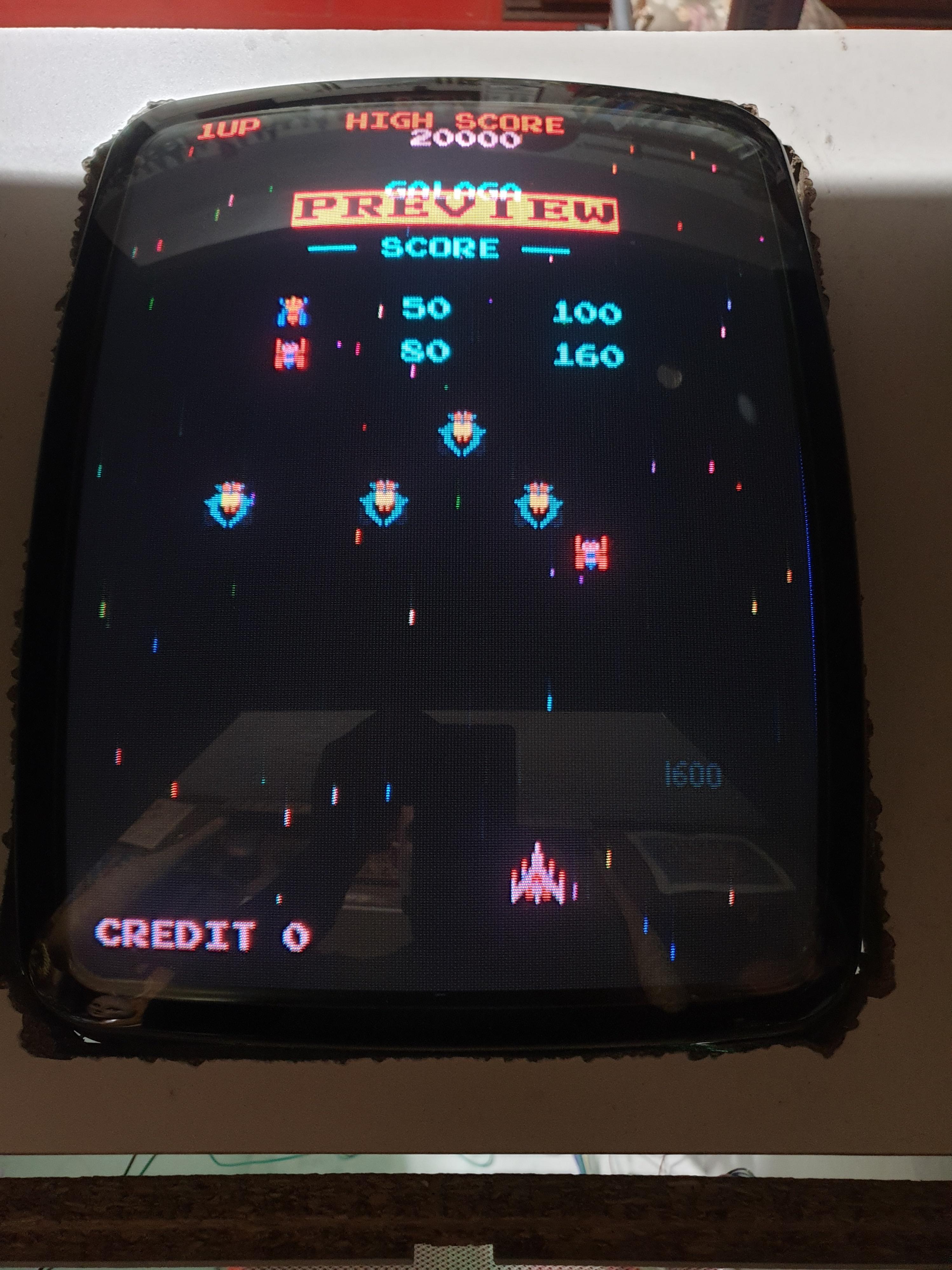

paolinux78 Inserito: 26 novembre 2021 Segnala Inserito: 26 novembre 2021 Ciao a tutti, ho costruito un cabinato e ci ho messo come monitor un tv mivar da 14" collegato in jamma ad una scheda 60 in 1, purtroppo il bianco si vede rosa, cosa potrebbe essere? Il cavo che ho realizzato tramite il solito schema jamma 2scart sembre essere a posto
Riccardo Ottaviucci Inserita: 27 novembre 2021 Segnala Inserita: 27 novembre 2021 fai una foto di una immagine in B/N tipo monoscopio
paolinux78 Inserita: 29 novembre 2021 Autore Segnala Inserita: 29 novembre 2021 Grazie, ho risolto, era una saldatura fredda sulla scart
Riccardo Ottaviucci Inserita: 29 novembre 2021 Segnala Inserita: 29 novembre 2021 il pin del verde sull'RGB
