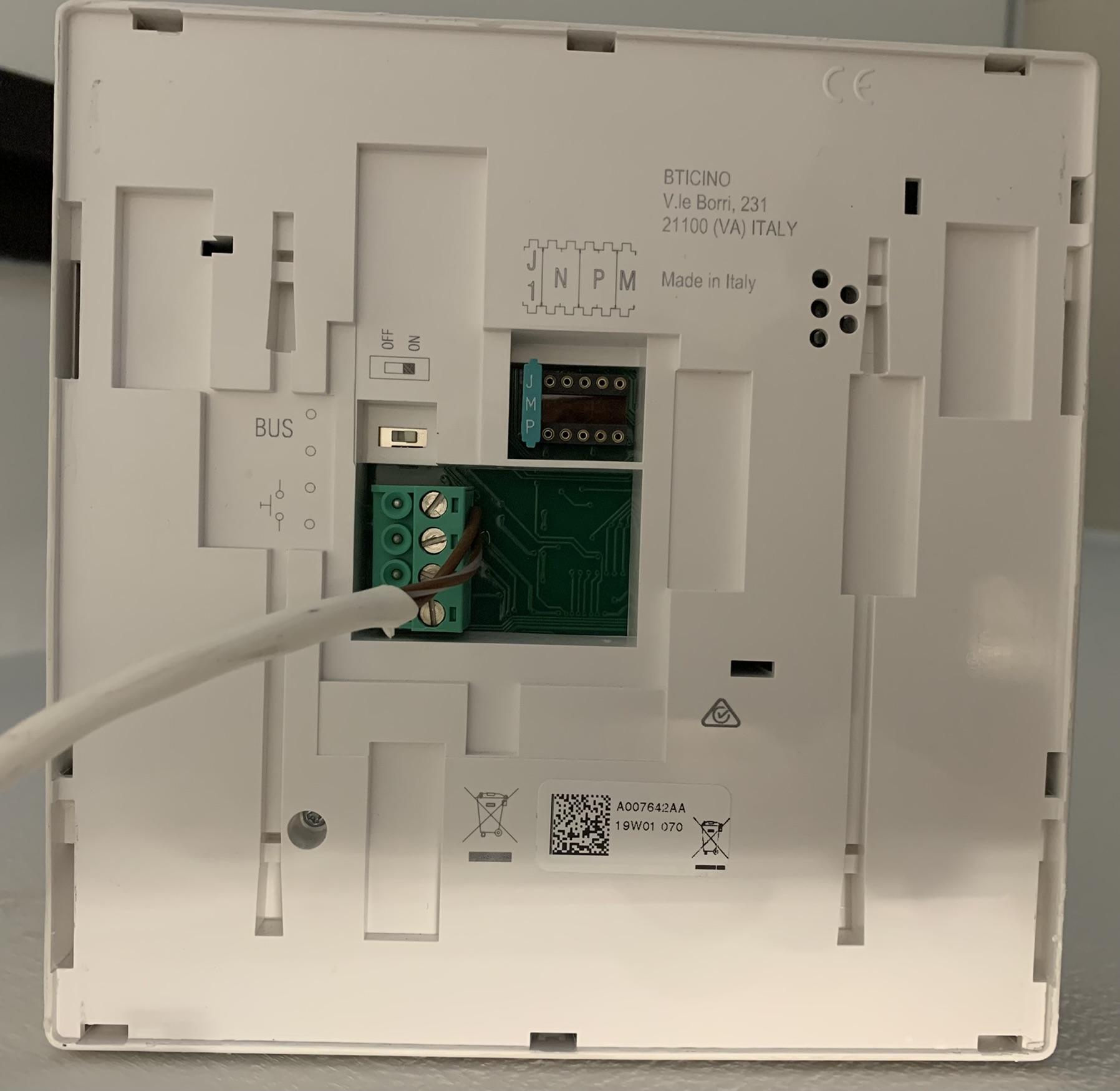

Frav Inserito: 27 novembre 2021 Segnala Inserito: 27 novembre 2021 Buonasera a tutti, sto cercando di domtizzare casa e, dopo aver connesso la sezionale del garage con EACHEN GARAGE DOOR ed i frangisole con dei SONOFF DUAL R3 che gestisco con l'app EWELINK, mi rimane solamente il cancelletto pedonale che attualmente gestisco come di consueto con il videocitofono, il problema sta proprio qua in quanto non riesco a capire come collegarlo e con quale dispositivo, il videocitofono in questione è un BTICINO CLASSE 100V12B. Come posso connetterlo in rete? potrei utilizzare qualche prodotto Sonoff? eventualmente mi spiegate come? Allego foto scheda videocitofono. Grazie Francesco
marco.caricato Inserita: 27 novembre 2021 Segnala Inserita: 27 novembre 2021 ma perchè hai aperto una nuova discussione?
