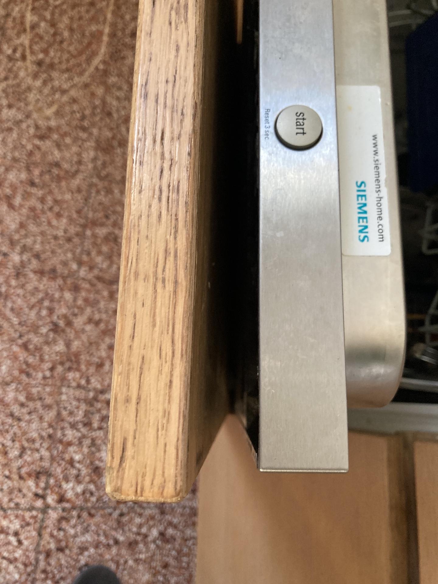

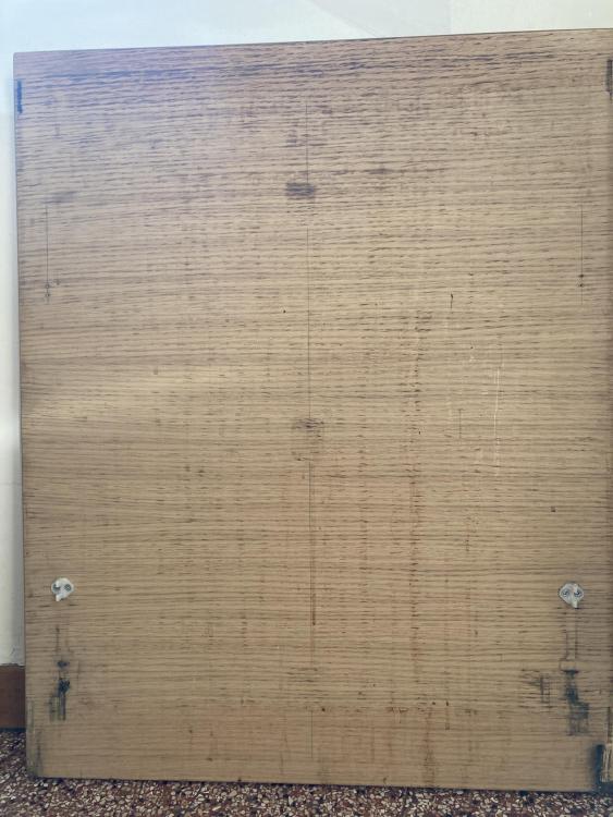

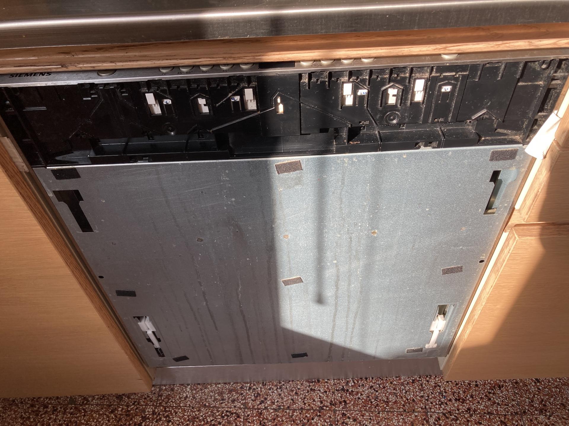

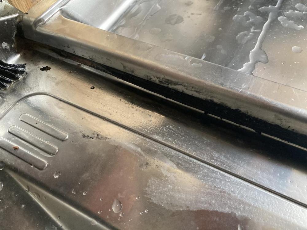

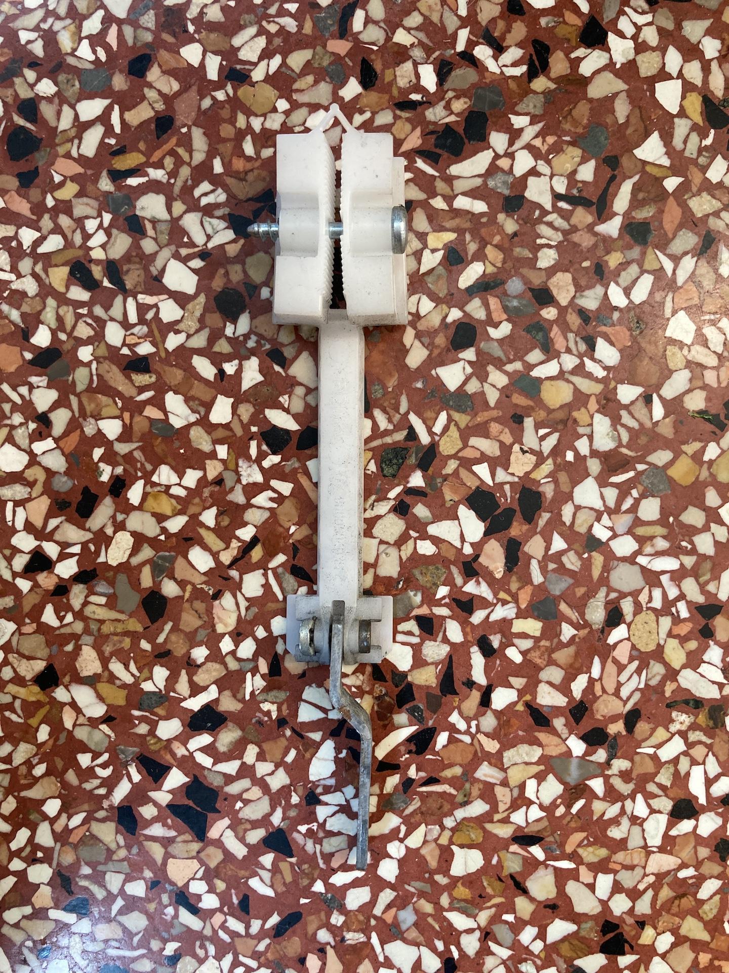

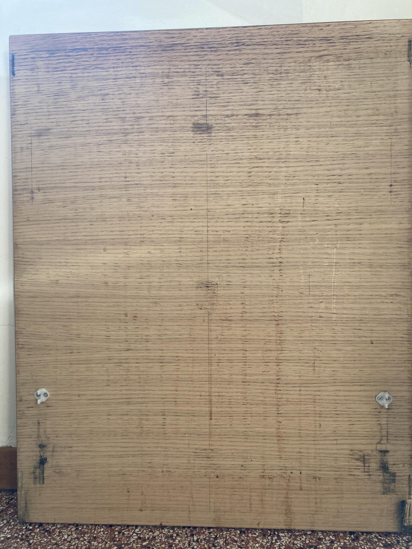

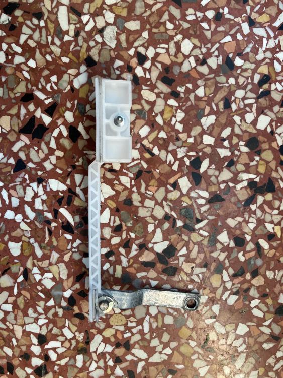

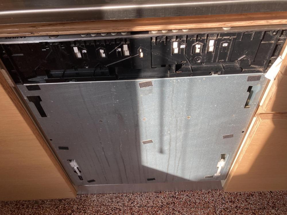

Strano degrado guarnizione Siemens SN75M030EU/2
esco
Strano il degrado della guarnizione inferiore del portello della lavastoviglie Siemens SN75M030EU/2, solo sul lato sinistro. La lavastoviglie comunque funziona bene e ha da pochi mesi compiuto 10 anni. Secondo voi la guarnizione posso sostituirla da solo oppure è necessario un intervento dell'assistenza?
Se posso sostituire da solo, qualche suggerimento per l'acquisto on-line?
Link al commento
Condividi su altri siti
21 minuti fa, esco ha scritto:
Strano il degrado della guarnizione inferiore del portello della lavastoviglie Siemens SN75M030EU/2
Per caso, è molliccia o appicciocosa quando asciutta? A me è successo sulla Miele dei miei della cucina della taverna che viene usata 2 volte a settimana.
Link al commento
Condividi su altri siti
Sembra cotta. Per caso sciacqui la roba prima di metterla in lavastoviglie? Questo accelera il degrado delle parti della macchina
La sostituzione si dovrebbe fare più o meno così:
Link al commento
Condividi su altri siti
In effetti la guarnizione sembra "cotta", la sostituisco volentieri ed il video spiega bene come fare: grazie per l'informazione. Nel mio caso il pannello anteriore è diverso: tutto legno senza maniglie (si apre dalla "gola" superiore), spero non sia complicato rimuoverlo.
Ma se il deterioramento della guarnizione è un indicatore di altri problemi, farei venire un tecnico per un controllo generale: o no?
Link al commento
Condividi su altri siti
  • 3 months later...
Aggiornamento. Nonostante la guarnizione un po' "andata" la lavastoviglie lavora perfettamente. Ho chiesto la sostituzione e la sistemazione del portello anteriore di legno (è un modello da incasso). Purtroppo il tecnico del service mi ha riferito che loro sistemano la guarnizione (con altra originale) ma non non sono competenti per il problema del pannello disegno anteriore: "proveremo a fare qualcosa".
Quindi ho smontato tutto: che si vede dalle immagini, la parte posteriore del pannello di legno ha solo due agganci di plastica nella parte inferiore, nulla nella parte superiore. Immagino che la corretta tenuta debba essere garantita da 4 agganci. Proverei ad acquistare i 4 agganci di plastica prima dell'arrivo del tecnico che sostituirà la guarnizione: magari con il suo aiuto riesco a ripristinare il pannello. Suggerimenti per l'acquisto?
75219156_pannellolavastovigliesiemensSiemens_SN75M030EU_2.thumb.JPG.8c6d01252729c7599f779e2d63cf6f2a.JPG630339266_pannellolavastovigliesiemensSiemens_SN75M030EU_3.thumb.JPG.26839266dbe9708d33790e672b020f74.JPG2050080708_pannellolavastovigliesiemensSiemens_SN75M030EU.thumb.JPG.84dfa3ef63dc68e701afae25ad2122fe.JPG1895657902_pannellolavastovigliesiemensSiemens_SN75M030EU_5.thumb.JPG.9f49422594a8be2e472213c81a93dbd1.JPG2087966368_pannellolavastovigliesiemensSiemens_SN75M030EU_4.thumb.JPG.a7639611fff88e2f0afce937a311673a.JPG
pannello lavastoviglie siemens Siemens_SN75M030EU.JPG
Link al commento
Condividi su altri siti
Aggiornamento. Nonostante la guarnizione un po' "andata" la lavastoviglie lavora perfettamente. Ho chiesto la sostituzione e la sistemazione del portello anteriore di legno (è un modello da incasso). Purtroppo il tecnico del service mi ha riferito che loro sistemano la guarnizione (con altra originale) ma non non sono competenti per il problema del pannello disegno anteriore: "proveremo a fare qualcosa".
Quindi ho smontato tutto: che si vede dalle immagini, la parte posteriore del pannello di legno ha solo due agganci di plastica nella parte inferiore, nulla nella parte superiore. Immagino che la corretta tenuta debba essere garantita da 4 agganci. Proverei ad acquistare i 4 agganci di plastica prima dell'arrivo del tecnico che sostituirà la guarnizione: magari con il suo aiuto riesco a ripristinare il pannello. Suggerimenti per l'acquisto?
CLIP VIDEO
75219156_pannellolavastovigliesiemensSiemens_SN75M030EU_2.thumb.JPG.8c6d01252729c7599f779e2d63cf6f2a.JPG630339266_pannellolavastovigliesiemensSiemens_SN75M030EU_3.thumb.JPG.26839266dbe9708d33790e672b020f74.JPG2050080708_pannellolavastovigliesiemensSiemens_SN75M030EU.thumb.JPG.84dfa3ef63dc68e701afae25ad2122fe.JPG1895657902_pannellolavastovigliesiemensSiemens_SN75M030EU_5.thumb.JPG.9f49422594a8be2e472213c81a93dbd1.JPG2087966368_pannellolavastovigliesiemensSiemens_SN75M030EU_4.thumb.JPG.a7639611fff88e2f0afce937a311673a.JPG
Modificato: da esco
Link al commento
Condividi su altri siti
Ciao
Guarnizione rovinata da detersivo: di solito succede quando si risciacqua il carico prima di inserirlo, perché il detergente reagisce con le parti in gomma e plastica anziché con lo sporco (che, se si risciacqua, non c'è). In alternativa succede quando si usa un detersivo troppo aggressivo per il tipo di sporco (es. mangiate cibi molto leggeri e non a base di amido ma usate  comunque un detersivo molto forte come il Fairy)
Link al commento
Condividi su altri siti
Grazie E685X per la spiegazione: in effetti eviterò il risciacquo di parte del carico che facevo.
Secondo te, dove posso acquistare gli agganci per ripristinare il portello di legno della lavastoviglie da incasso?
Link al commento
Condividi su altri siti
Credo che contattando un centro ricambi Bosch/Siemens ben fornito si trovino senza troppi problemi
Usa un tovagliolo per rimuovere sighi/olio/salse dai piatti. Io risciacquo solo grosse quantità di olio/uovo (es. pentola usata per friggere, scolo l'olio e do una velocissima passata sotto l'acqua) oppure lo sporco bruciato nelle pentole e padelle. Hai una lavastoviglie eccellente, vedrai che avrai comunque ottimi risultati
Link al commento
Condividi su altri siti
