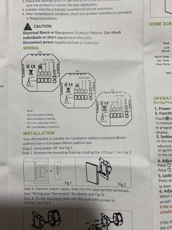

Maurizio.61 Inserito: 28 novembre 2021 Segnala Inserito: 28 novembre 2021 Buonasera e grazie a chi vorrà aiutarmi, ho il seguente problema: Ho acquistato un cronotermostato smart che richiede un contatto pulito, mentre dalla valvola di zona che dovrebbe comandare, arrivano due fili con la tensione di 220 v. Come posso trasformare un contatto con tensione in un contatto pulito? I contatto è NO. Grazie.
BADPI59 Inserita: 28 novembre 2021 Segnala Inserita: 28 novembre 2021 non è che per caso HA un contatto pulito posta foto manuale, comunque
elettromega Inserita: 28 novembre 2021 Segnala Inserita: 28 novembre 2021 ciao di che che apparecchio "smart " si parla perché se richiede un relè di smart ha solo il nome ,
Maurizio.61 Inserita: 28 novembre 2021 Autore Segnala Inserita: 28 novembre 2021 L'apparecchio non richiede un relè, ma un contatto pulito, poiché i fili che provengono dalla valvola di zona, che dovrebbe comandare, portano tensione, ho pensato di poter inserire un relè.
patatino59 Inserita: 28 novembre 2021 Segnala Inserita: 28 novembre 2021 Scusa, ma dallo schema risultano tre versioni: GA GB e GC che si collegano in maniera differente. Tu di che versione disponi ? Se il tuo comando è di tipo GA o GB fornisce una tensione sui pin 1 e 2. Con tale tensione ci alimenti un relè a 220 volt Ac e sul relè hai il contatto pulito. Se il tuo comando è di tipo GC ha già il contatto pulito.
Maurizio.61 Inserita: 30 novembre 2021 Autore Segnala Inserita: 30 novembre 2021 Grazie ragazzi, il mio modello è il GC, ma io, che non sono un esperto, credevo che l'apparecchio necessitasse di un contatto pulito, cioè che il filo che va a collegare o interrompere , dovesse essere senza tensione. Poiché il mio porta tensione a 220, credevo di dover inserire un relè.
