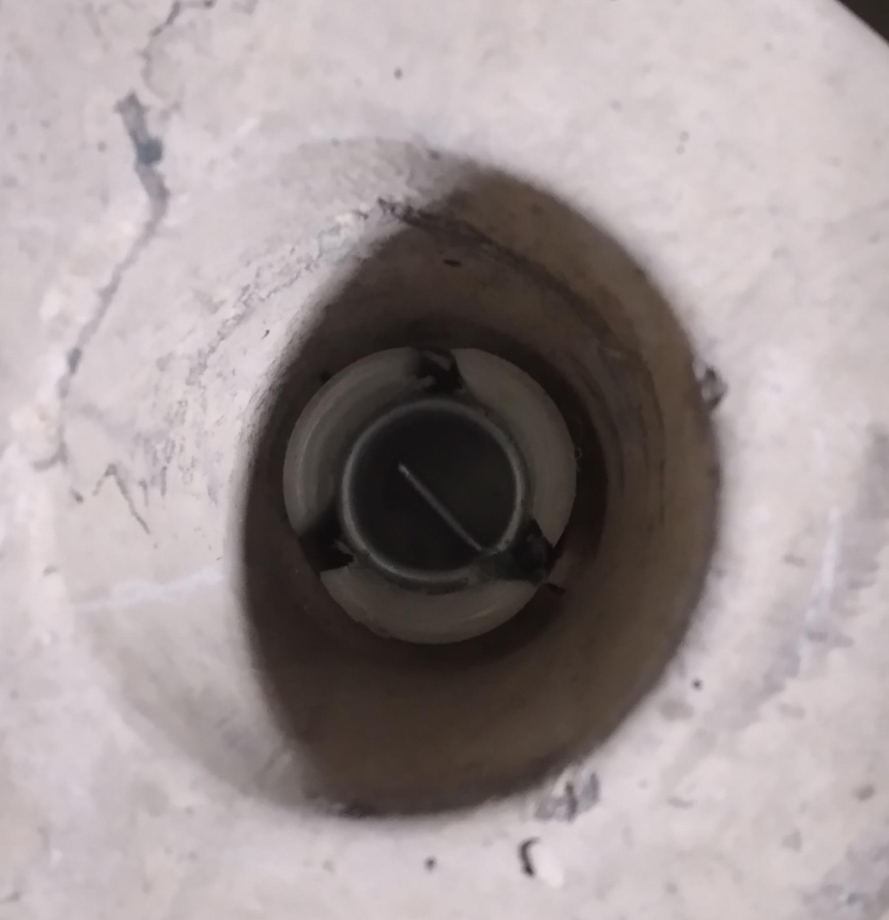

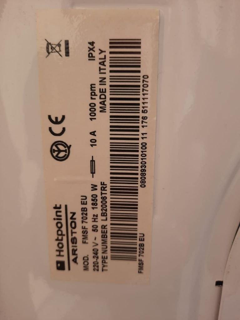

Marco Bobba Inserito: 28 novembre 2021 Segnala Share Inserito: 28 novembre 2021 Ciao, avrei bisogno del vostro parere. Ho una lavatrice hotpoint ariston fmsf 702b euro che ho recuperato da un amico. Il problema è la sua rumorosità durante la centrifuga, come nel video che allego. La centrifuga senza panni all'interno è silenziosissimo. Non riesco a capire cosa possa essere. Ho controllato gli ammortizzatori ed in effetti uno sembra un pò più scarico. Inoltre a volte sembra anche che la vasca tocchi il telaio ma non trovo nessun punto di contatto. Grazie Link al commento Condividi su altri siti More sharing options...
Ciccio 27 Inserita: 28 novembre 2021 Segnala Share Inserita: 28 novembre 2021 Forse un braccio della crocera del cestello troncato per abuso di detersivi liquidi e basse temperature e/o carichi sempre ridotti? Link al commento Condividi su altri siti More sharing options...
Stefano Dalmo Inserita: 28 novembre 2021 Segnala Share Inserita: 28 novembre 2021 Cuscinetti o bracci del cestello , il risultato non cambia , A meno che non la sventri , tagliando la vasca in due , la sua strada è verso l'isola ecologica. Link al commento Condividi su altri siti More sharing options...
Ciccio 27 Inserita: 29 novembre 2021 Segnala Share Inserita: 29 novembre 2021 Però sarebbe un peccato buttarla (vabbè, ci sto provando... 😅)... Link al commento Condividi su altri siti More sharing options...
Marco Bobba Inserita: 29 novembre 2021 Autore Segnala Share Inserita: 29 novembre 2021 Quindi non ho speranze, secondo le vostre diagnosi il problema può risiedere unicamente nel bracci o nei cuscinetti del cestello. Ma come mai senza carico la centrifuga è silenziosa? Grazie ancora Link al commento Condividi su altri siti More sharing options...
Marco Bobba Inserita: 29 novembre 2021 Autore Segnala Share Inserita: 29 novembre 2021 9 minuti fa, Ciccio 27 ha scritto: Però sarebbe un peccato buttarla (vabbè, ci sto provando... 😅)... Conoscendomi credo che arriverò a sventrarla, solo per capire dove potevo arrivare con la riparazione. L'ho recuperata a costo pari a zero perchè non funzionate (serratura bloccata, saltava la corrente). Mi è stato detto che ha 5 anni e mi sembrava una buona occasione per un tentativo di riparazione. Non ero a conoscenza della rumorosità. Link al commento Condividi su altri siti More sharing options...
UABC80 Inserita: 29 novembre 2021 Segnala Share Inserita: 29 novembre 2021 40 minuti fa, Marco Bobba ha scritto: Ma come mai senza carico la centrifuga è silenziosa? Perché in quel caso non c'è il peso che grava sulla crociera e quindi non cede dov'è rovinata Link al commento Condividi su altri siti More sharing options...
Marco Bobba Inserita: 29 novembre 2021 Autore Segnala Share Inserita: 29 novembre 2021 13 ore fa, Stefano Dalmo ha scritto: Cuscinetti o bracci del cestello , il risultato non cambia , A meno che non la sventri , tagliando la vasca in due , la sua strada è verso l'isola ecologica. Quale metodo suggerisci per tagliare la vasca in due? E' possibile in qualche modo riunire le due parti della vasca una volta tagliate, con silicone o colla o viti? Grazie Link al commento Condividi su altri siti More sharing options...
Ciccio 27 Inserita: 29 novembre 2021 Segnala Share Inserita: 29 novembre 2021 Certamente! Prima però tutt'intorno la giuntura vanno fatti dei fori per poi richiudere con della bulloneria. Youtube è pieno di tutorial. 😉 Link al commento Condividi su altri siti More sharing options...
Marco Bobba Inserita: 30 novembre 2021 Autore Segnala Share Inserita: 30 novembre 2021 12 ore fa, Ciccio 27 ha scritto: Certamente! Prima però tutt'intorno la giuntura vanno fatti dei fori per poi richiudere con della bulloneria. Youtube è pieno di tutorial. 😉 Ho visto che ci sono vari tutorial, anche in diverse lingue. Probabilmente ci proverò. Grazie Link al commento Condividi su altri siti More sharing options...
Ciccio 27 Inserita: 30 novembre 2021 Segnala Share Inserita: 30 novembre 2021 Facci sapere, io ti sostengo! 😉 Link al commento Condividi su altri siti More sharing options...
Marco Bobba Inserita: 30 novembre 2021 Autore Segnala Share Inserita: 30 novembre 2021 Ho fatto la prova che vedete nel video sotto. Quel rumore che si sente è associabile ad una crociera rotta? (Il volume è un pò basso ma anche il rumore reale è basso). La vasca è immobile quindi il rumore arriva dal suo interno 😪 Grazie ancora Link al commento Condividi su altri siti More sharing options...
perryfranz18 Inserita: 1 dicembre 2021 Segnala Share Inserita: 1 dicembre 2021 10 ore fa, Marco Bobba ha scritto: si sente è associabile ad una crociera rotta? fai una cosa del genere (https://youtu.be/9_bSKSDowYY) ma posizionando il punto più alto in corrispondenza degli agitatori e relativi "spessori" sulla parete sul fondo del cesto, perchè li dietro ci sono i bracci della crociera... almeno puoi capire se è un braccio e quale. Link al commento Condividi su altri siti More sharing options...
Ciccio 27 Inserita: 1 dicembre 2021 Segnala Share Inserita: 1 dicembre 2021 Temo proprio la crocera: fossero i cuscinetti, sentiresti uno strusciare continuo. Link al commento Condividi su altri siti More sharing options...
Marco Bobba Inserita: 1 dicembre 2021 Autore Segnala Share Inserita: 1 dicembre 2021 (modificato) 1 ora fa, perryfranz18 ha scritto: fai una cosa del genere (https://youtu.be/9_bSKSDowYY) ma posizionando il punto più alto in corrispondenza degli agitatori e relativi "spessori" sulla parete sul fondo del cesto, perchè li dietro ci sono i bracci della crociera... almeno puoi capire se è un braccio e quale. Ok, stasera ci provo. 1 ora fa, Ciccio 27 ha scritto: Temo proprio la crocera: fossero i cuscinetti, sentiresti uno strusciare continuo. Ma se fosse la crociera e avessi modo di arrivarci aprendo la vasca termosaldata, troverei il pezzo di ricambio o sarebbe comunque un lavoro inutile per questa lavatrice? Modificato: 1 dicembre 2021 da Marco Bobba Link al commento Condividi su altri siti More sharing options...
perryfranz18 Inserita: 1 dicembre 2021 Segnala Share Inserita: 1 dicembre 2021 (modificato) 34 minuti fa, Marco Bobba ha scritto: sarebbe comunque un lavoro inutile per questa lavatrice nulla è inutile, dipende dai casi: ti serve e non puoi permetterti una nuova? allora non è inutile (meglio 100€ su questa che 150€ su uno scatolone che lava) vuoi venderla dopo? è una macchina non proprio nuova e non puoi chiedere centinaia di euro, valuta tu in base al costo del ricambio e del tuo tempo se vale la candela se vuoi fare il lavoro e poi donarla a persone che hanno bisogno non è inutile, anzi! se vuoi sistemarla e tenerla come seconda lavatrice, non è inutile. devi valutare tu, sappi che almeno 1 gg per smontarla tutta ci metti (cambierei anche i cuscinetti già che l'hai aperta, un po come la frizione quando tiri giù il cambio), il tempo di fare il lavoro almeno 1gg senza intoppi e un gg per richiuderla, lasciare asciugare colla/sigillanti etc... e poi farei qualche gg di test per vedere se ti ricrea l'acqua alta a Venezia. Io ti consiglio nel caso tu non voglia farci niente, di vendere le parti funzionanti su ebay, magari a te non servono, ma ad altri si e una scheda usata che costa meno di una nuova fa sempre comodo per chi non ha molte possibilità e a te vengono comunque soldi in tasca che sarebbero andati in discarica. Modificato: 1 dicembre 2021 da perryfranz18 Link al commento Condividi su altri siti More sharing options...
Marco Bobba Inserita: 1 dicembre 2021 Autore Segnala Share Inserita: 1 dicembre 2021 8 minuti fa, perryfranz18 ha scritto: nulla è inutile, dipende dai casi: ti serve e non puoi permetterti una nuova? allora non è inutile (meglio 100€ su questa che 150€ su uno scatolone che lava) vuoi venderla dopo? è una macchina non proprio nuova e non puoi chiedere centinaia di euro, valuta tu in base al costo del ricambio e del tuo tempo se vale la candela se vuoi fare il lavoro e poi donarla a persone che hanno bisogno non è inutile, anzi! se vuoi sistemarla e tenerla come seconda lavatrice, non è inutile. devi valutare tu, sappi che almeno 1 gg per smontarla tutta ci metti (cambierei anche i cuscinetti già che l'hai aperta, un po come la frizione quando tiri giù il cambio), il tempo di fare il lavoro almeno 1gg senza intoppi e un gg per richiuderla, lasciare asciugare colla/sigillanti etc... e poi farei qualche gg di test per vedere se ti ricrea l'acqua alta a Venezia. Io ti consiglio nel caso tu non voglia farci niente, di vendere le parti funzionanti su ebay, magari a te non servono, ma ad altri si e una scheda usata che costa meno di una nuova fa sempre comodo per chi non ha molte possibilità e a te vengono comunque soldi in tasca che sarebbero andati in discarica. Grazie per le tue valutazioni e devo dire che sono d'accordo con te. Il mio "inutile" si riferiva al fatto che se apro, trovo la crociera rotta ma poi non trovo il ricambio adatto perchè non viene venduto essendo la vasca termosaldata (e teoricamente, ma solo teoricamente, non apribile e non richiudibile), non risolvo il problema. Quindi la domanda è: esiste il ricambio della sola crociera per la lavatrice FMSF 702B EU (etichetta nella foto precedente)? Grazie Link al commento Condividi su altri siti More sharing options...
perryfranz18 Inserita: 1 dicembre 2021 Segnala Share Inserita: 1 dicembre 2021 2 ore fa, Marco Bobba ha scritto: esiste il ricambio della sola crociera per la lavatrice FMSF 702B EU contatta il ricambista della tua zona e senti, probabilmente si ma essendo con vasca termosaldata forse è previsto solo il cesto intero... ma prova a sentire, non si sa mai. Link al commento Condividi su altri siti More sharing options...
dieghetto Inserita: 4 dicembre 2021 Segnala Share Inserita: 4 dicembre 2021 Facendo delle ricerche puoi magari trovare una lavatrice che utilizzi la stessa crociera. Credo che alla Ariston non ne abbiamo avute una lista infinita.... Ci sono persone che danno via una lavatrice per una manciata di euro o addirittura gratis,solo perché magari fa una goccia d'acqua sul pavimento... oppure hanno fritto la scheda...Ma la crociera è buona..... La cannibalizzi e via. Link al commento Condividi su altri siti More sharing options...
Marco Bobba Inserita: 10 dicembre 2021 Autore Segnala Share Inserita: 10 dicembre 2021 Il 4/12/2021 alle 01:00 , dieghetto ha scritto: Facendo delle ricerche puoi magari trovare una lavatrice che utilizzi la stessa crociera. Credo che alla Ariston non ne abbiamo avute una lista infinita.... Ci sono persone che danno via una lavatrice per una manciata di euro o addirittura gratis,solo perché magari fa una goccia d'acqua sul pavimento... oppure hanno fritto la scheda...Ma la crociera è buona..... La cannibalizzi e via. Può essere un'alternativa interessante. Spero di trovare il tempo per fare il lavoro, sono proprio curioso. Link al commento Condividi su altri siti More sharing options...
Marco Bobba Inserita: 14 dicembre 2021 Autore Segnala Share Inserita: 14 dicembre 2021 Ma come si svita il contrappeso? È obbligatoria l'apposita chiave o c'è qualche altro metodi? Link al commento Condividi su altri siti More sharing options...
perryfranz18 Inserita: 18 dicembre 2021 Segnala Share Inserita: 18 dicembre 2021 Il 14/12/2021 alle 12:07 , Marco Bobba ha scritto: Ma come si svita il contrappeso hai bisogno di una chiave specifica Link al commento Condividi su altri siti More sharing options...
Marco Bobba Inserita: 29 febbraio Autore Segnala Share Inserita: 29 febbraio A distanza di qualche anno volevo dirvi che la lavatrice è ancora funzionante. Ho aperto la vasca in due. La crociera era intatta ma assai sporca di residui che secondo me la sbilanciavano tantissimo in centrifuga. Ho sostituito i cuscinetti che erano chiaramente rovinati. Chiusa con silicone e viti. Nessuna perdita e funziona bene. Grazie a tutti per i consigli che mi avete dato. Link al commento Condividi su altri siti More sharing options...
Ciccio 27 Inserita: 29 febbraio Segnala Share Inserita: 29 febbraio Eccellente! Link al commento Condividi su altri siti More sharing options...
Ciccio 27 Inserita: 29 febbraio Segnala Share Inserita: 29 febbraio Il 28/11/2021 alle 22:18 , Ciccio 27 ha scritto: abuso di detersivi liquidi e basse temperature e/o carichi sempre ridotti Da evitare, per farla durare. 😉 Link al commento Condividi su altri siti More sharing options...
