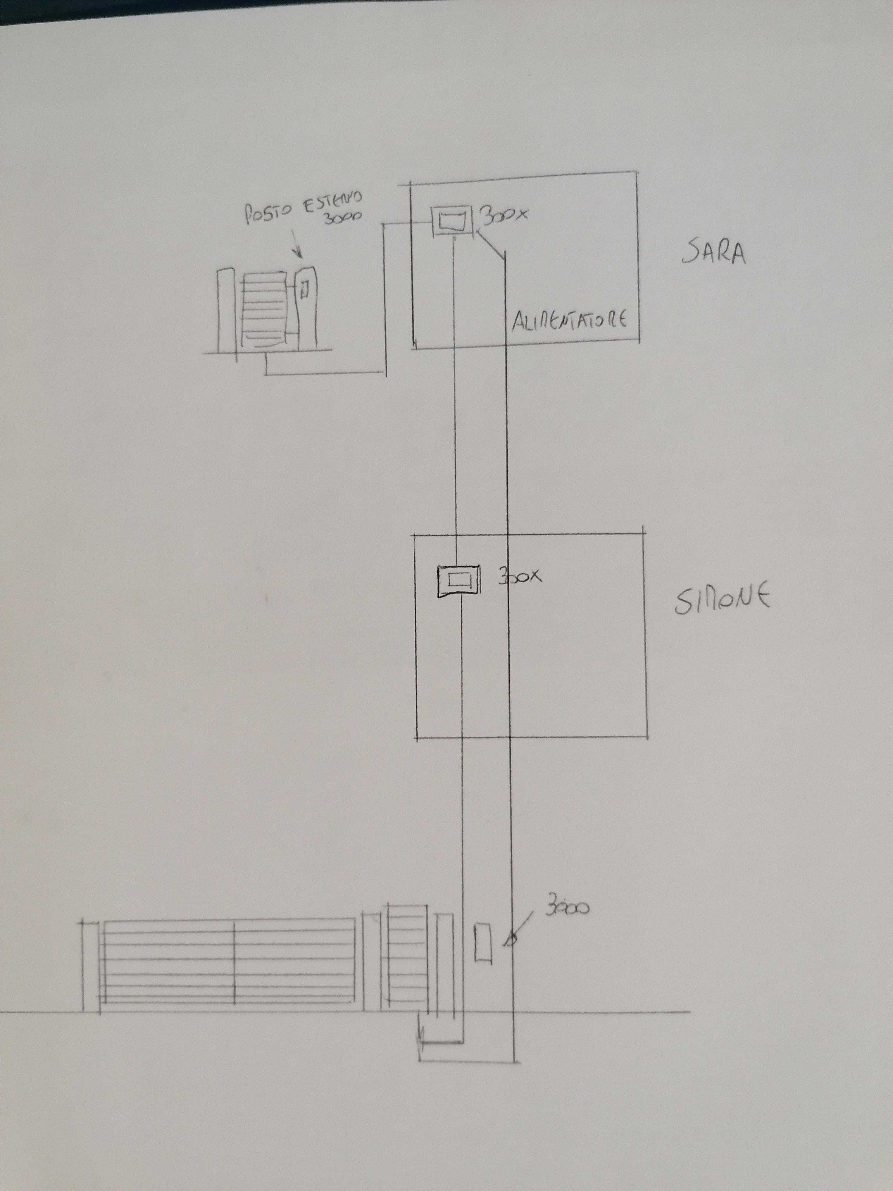

Collegamento uscita videocitofono Bticino 300x
simonejolly
Non so se sono nella sezione corretta; devo realizzare questo impianto e cercavo un aiuto da parte vostra per sapere che materiale comprare. per ora ho comprato solamente il kit con schermo e unità esterna e alimentatore.
Sono due case separate con un ingresso carrabile e pedonale assieme; inoltre la casa di Sara ha un altro accesso pedonale con posto esterno. Non so se tra Sara è Simone si può creare diciamo gratis un discorso di interfono altrimenti usano il classico cellulare.
Allego piccola bozza fatta di fretta.
Simone
Unificata la formattazione del testo.
Link al commento
Condividi su altri siti
Maurizio Colombi
Non vedo problemi nella realizzazione di un sistema come quello che hai descritto.
Ti servirà solamente un posto esterno aggiuntivo ed una matassa di cavo apposito (art.336904).
Link al commento
Condividi su altri siti
