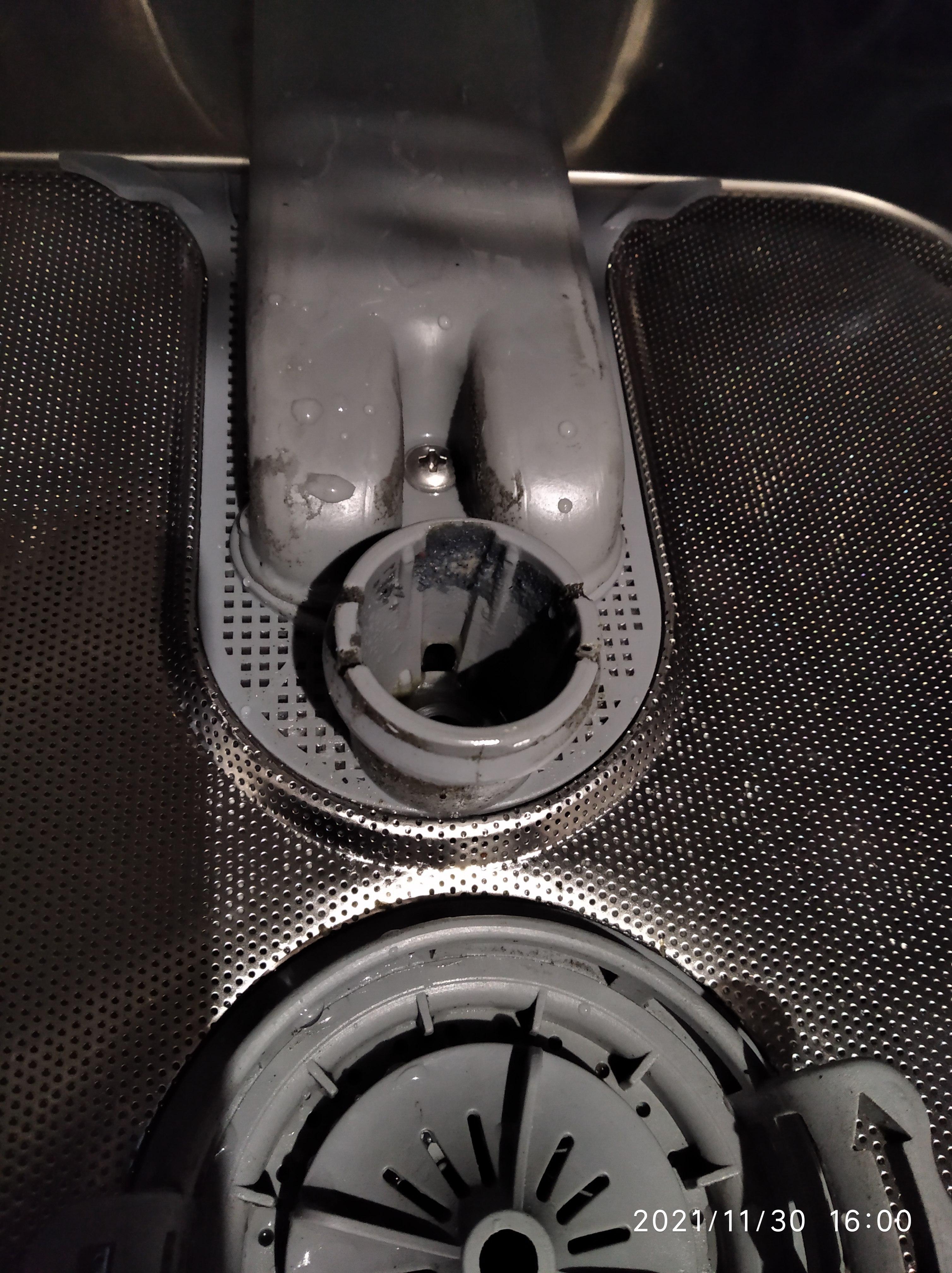

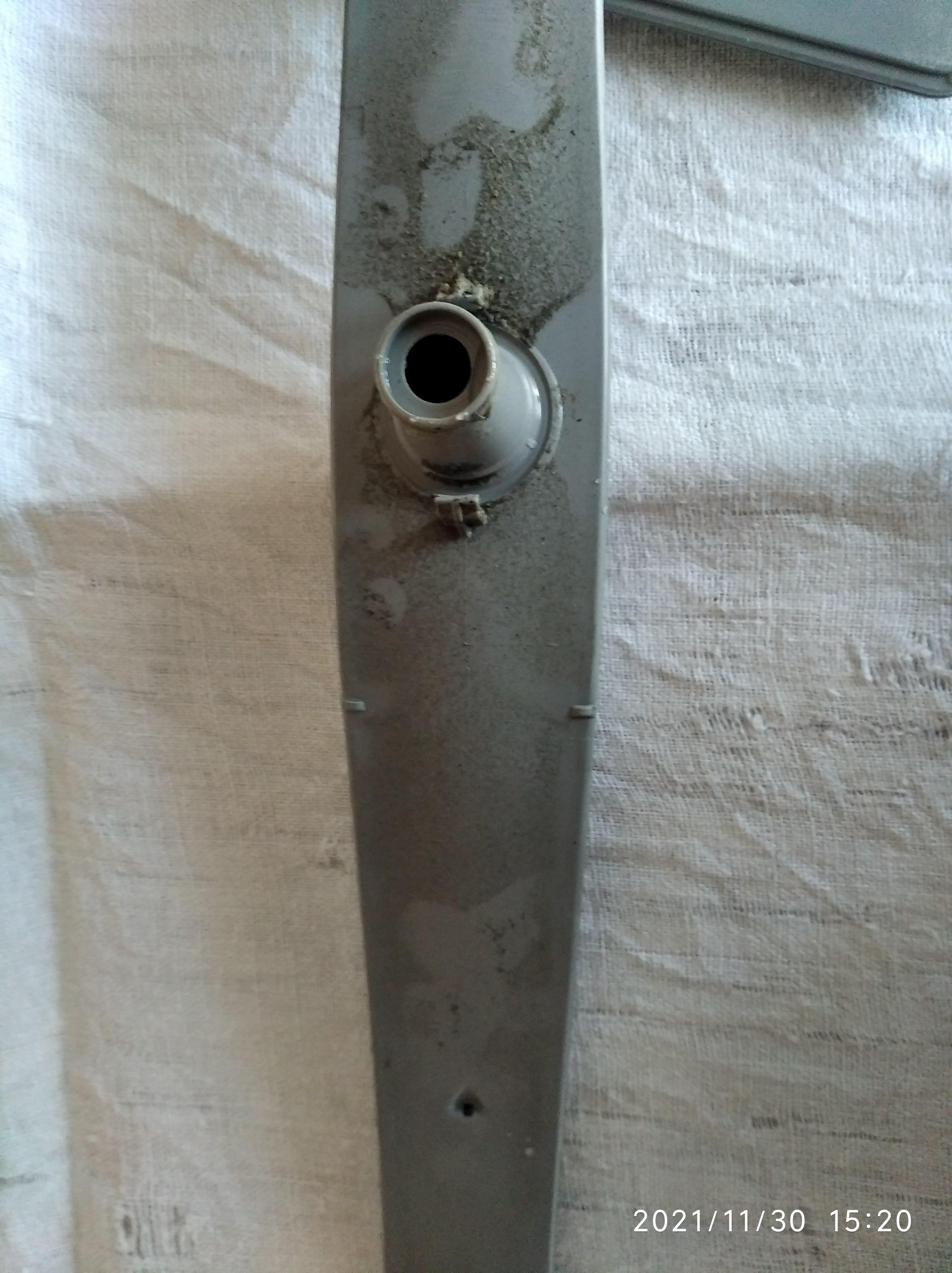

Pulizia da depositi grassi
damo
21 ore fa, Alessio Menditto ha scritto:
Il 29/11/2021 alle 07:40 , damo ha scritto:
non si toglie a mano, poi NEI SEGUENTI LAVAGGI si farà caso se questa patina si ripresenta
però all'interno dei tubi non riesco ad arrivarci, a meno che non smonti tutto.
21 ore fa, perryfranz18 ha scritto:
Il 30/11/2021 alle 09:00 , damo ha scritto:
che introducono pur sempre una perdita di carico pari a quella da te citata prima dal filtro "otturato"
si però siamo su ordini di grandezza molto molto diversi
Link al commento
Condividi su altri siti
21 ore fa, Alessio Menditto ha scritto:
Il 29/11/2021 alle 07:40 , damo ha scritto:
non si toglie a mano, poi NEI SEGUENTI LAVAGGI si farà caso se questa patina si ripresenta
però all'interno dei tubi non riesco ad arrivarci, a meno che non smonti tutto.
21 ore fa, perryfranz18 ha scritto:
Il 30/11/2021 alle 09:00 , damo ha scritto:
allego due foto che descrivono il problema più di mille parole
che introducono pur sempre una perdita di carico pari a quella da te citata prima dal filtro "otturato"
si però siamo su ordini di grandezza molto molto diversi
Link al commento
Condividi su altri siti
12 minuti fa, damo ha scritto:
si però siamo su ordini di grandezza molto molto diversi
come vuoi, con l'uso che ne hai fatto, quella macchina non la sistemi con una agitata di baccheta magica o con un detersivo miracoloso "one shot".
Andava usata bene come l'ha creata il produttore (e stranamente tutti i produttori hanno gli stessi filtri... quindi o sono tutti malefici e vogliono tutti darti perdite di performance o forse non è come credi......), pena ora che la devi aprire tutta e pulirla a manina o effettuare molti (sicuro +10) lavaggi ad alta temperatura seguendo tutte le istruzioni del manuale per riportarla alle condizioni di utilizzo originali.
Però vedo che sei convinto della tua scelta, quindi immagino che continuerai ad usarla come elencato all'inizio... quindi sai che ti dico? continua ad usarla come credi, ma almeno usa il programma a 70°C per non cercare di evitare di mangiare quei residui che ovviamente sono anche sui piatti pure se non li vedi.
Lavastoviglie tua, piatti tuoi, scelte tue.
Buon tutto.
Modificato: da perryfranz18
Link al commento
Condividi su altri siti
19 minuti fa, damo ha scritto:
però all'interno dei tubi non riesco ad arrivarci, a meno che non smonti tutto.
Per quello ci sono prodotti apposta (che ribadisco, non ti sarebbero serviti se avessi usato propriamente la macchina) e… tornare a usare la lavastoviglie secondo il manuale
Link al commento
Condividi su altri siti
Alessio Menditto
30 minuti fa, damo ha scritto:
però all'interno dei tubi non riesco ad arrivarci, a meno che non smonti tutto.
Ripeto il concetto, che mi sembrava chiaro ma non lo è: a volte, con le macchine (specie i frigo no frost) c’è un punto che devi partire da zero.
Da zero vuol dire che devi TU CON LE MANI togliere lo strato di unto che nel primo messaggio dicevi aderisce alle pareti, quello che c’è nei tubi è un altra questione.
Se tu togli a mano lo strato unto dalle pareti, poi ti concentri sul resto nei lavaggi seguenti, ma parlare per 3 pagine di come togliere unto dalle pareti con acidi, detersivi disparati, soda caustica ecc mi sembra una perdita di tempo, infatti non ci siano ancora saltati fuori sulle pareti e siamo passati ai tubi, come dire non riusciamo a tornare sulla Luna che è vicina andiamo su Marte.
Link al commento
Condividi su altri siti
Alessio Menditto
Il 29/11/2021 alle 07:40 , damo ha scritto:
Riscontro nella lavastoviglie una patina untuosa dopo tanti anni di utilizzo.
Giusto per ricordare.
Link al commento
Condividi su altri siti
42 minuti fa, Alessio Menditto ha scritto:
nfatti non ci siano ancora saltati fuori sulle pareti e siamo passati ai tubi,
chiedo scusa se nel primo messaggio non sono stato abbastanza chiaro.  La situazione attuale è questa:
  1. la macchina lava bene
  2. le pareti interne colpite dall'azione meccanica del detersivo sono splendenti
  3. le parti dove il flusso è scarso presentano la patina incriminata come da foto
Link al commento
Condividi su altri siti
Alessio Menditto
Per quello bisogna essere chiari sull esposizione dei problemi, se tu scrivi che c’è una patina untuosa poi in realtà le pareti sono splendenti, capisci c’è qualcosa che non va…comunque proseguiamo pure senza perderci di animo.
Link al commento
Condividi su altri siti
Le parti smontabili si possono benissimo pulire in acqua tiepida e detersivo per i piatti, idem per le parti fisse usando una spugnetta. Per il circuito idraulico, se non vuoi usare i prodotti apposta, ti è già stato risposto come fare in sicurezza. Se vuoi usare la soda caustica lo fai a tuo rischio e pericolo; io la sconsiglio fortemente: prova a pensare cosa potrebbe accadere in caso di una reazione esotermica incontrollabile!
Link al commento
Condividi su altri siti
23 ore fa, Alessio Menditto ha scritto:
Il 29/11/2021 alle 07:40 , damo ha scritto:
Nel frattempo ho fatto un lavaggio a vuoto con 200gr di soda solvay (carbonato di sodio) non ho ottenuto nessun risultato visibile. Troppo scarso il potere sgrassante della soda solvay? Troppo basso il dosaggio?
non si toglie a mano, poi NEI SEGUENTI LAVAGGI si farà caso se questa patina si ripresenta
però all'interno dei tubi non riesco ad arrivarci, a meno che non smonti tutto.
23 ore fa, perryfranz18 ha scritto:
Il 30/11/2021 alle 09:00 , damo ha scritto:
che introducono pur sempre una perdita di carico pari a quella da te citata prima dal filtro "otturato"
si però siamo su ordini di grandezza molto molto diversi
Link al commento
Condividi su altri siti
8 minuti fa, UABC80 ha scritto:
. Se vuoi usare la soda caustica lo fai a tuo rischio e pericolo
Io partivo da esperienze fatte al lavoro dove situazioni simili cioè di depositi untuosi le risolvevo con la soda caustica si trattava di tubazioni in PVC e inox.
Chiedevo quindi se qualcuno del forum avesse fatto esperienze del tipo su lavastoviglie.
Link al commento
Condividi su altri siti
Non ci sogniamo di contestare quanto scrivono i progettisti sui libretti d'istruzione.
Se scrivono che la macchina non va usata senza tutti i filtri, ci fidiamo.
Se NON scrivono che si può usare la soda caustica per le pulizie straordinarie, ma solo detersivo in polvere o curalavastoviglie, ci fidiamo. 😉
Link al commento
Condividi su altri siti
Il 1/12/2021 alle 12:04 , damo ha scritto:
si trattava di tubazioni in PVC e inox.
Le parti in plastica delle lavastoviglie sono in polipropilene (PP), o almeno lo sono quelle della mia (gruppo Bosch). Non so se faccia differenza, ma la metto come informazione
Poi c'è da valutare che la lavastoviglie è un ambiente chiuso e in quelle condizioni lascerei la soda caustica sullo scaffale del negozio e mi affiderei alle indicazioni che si trovano sul manuale della macchina. Sul mio c'è scritto:
Quote
Stato generale della macchina
Controllare se nella vasca
di lavaggio vi sono depositi
di grasso e calcare.
Se si riscontrano simili depositi:
Riempire il contenitore detersivo
con detersivo. Avviare l’apparecchio
senza stoviglie nel programma
con la massima temperatura
di risciacquo.
Per la pulizia dell’apparecchio utilizzare
solo detersivi/detergenti per
elettrodomestici idonei per lavastoviglie.
Per mantenere più a lungo le
prestazioni del vostro apparecchio,
pulirlo regolarmente con un
detergente speciale per lavastoviglie.
A te la scelta
Link al commento
Condividi su altri siti
