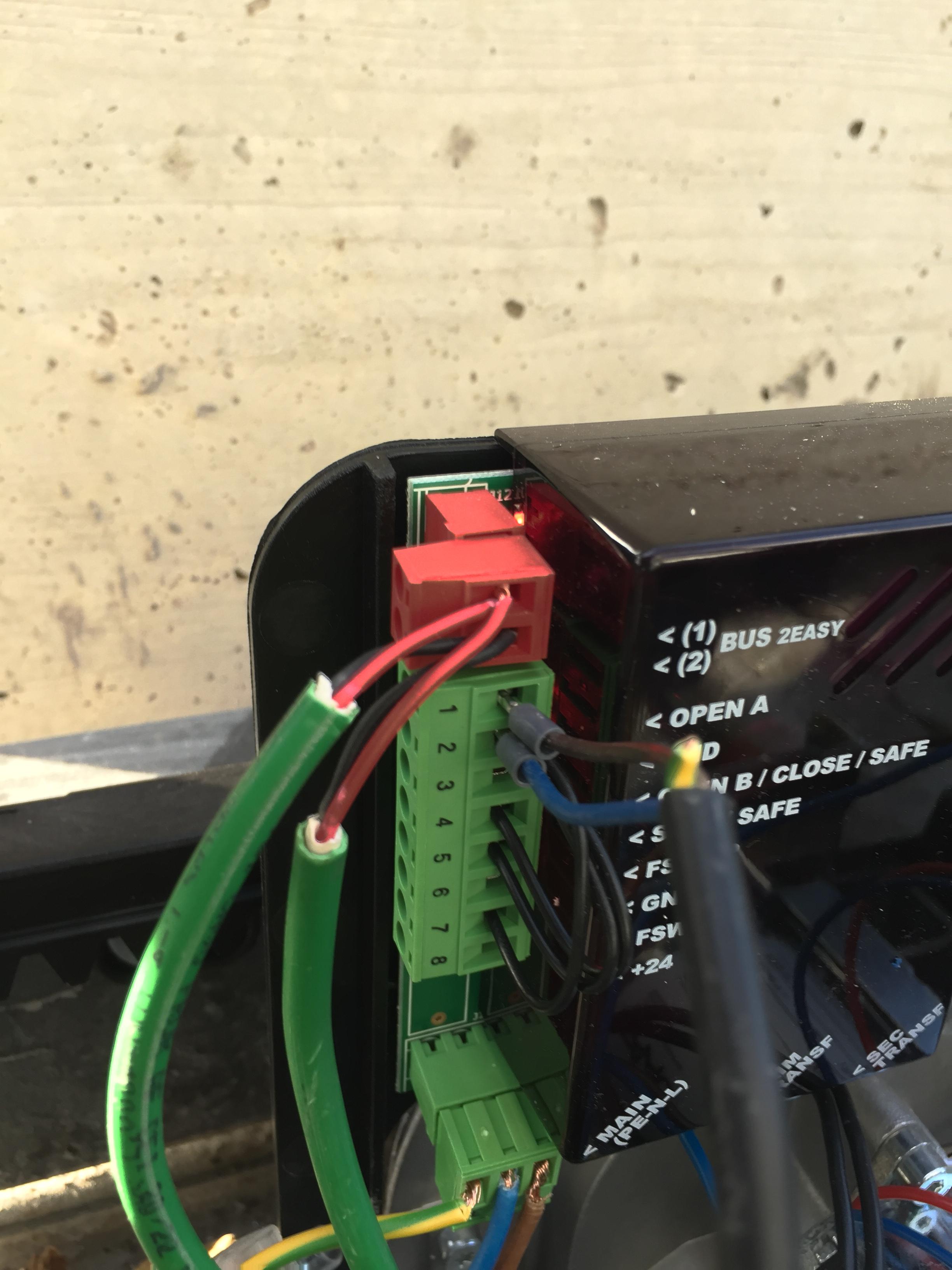

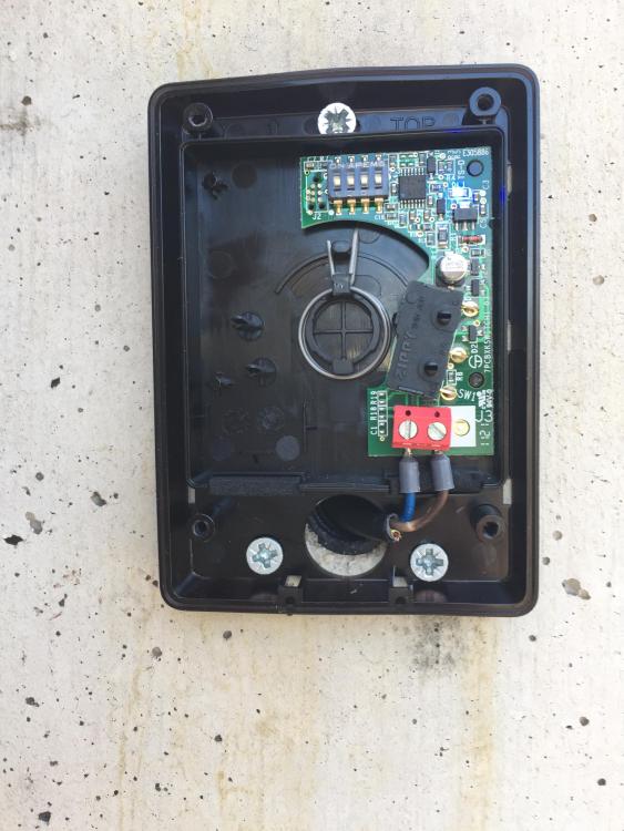

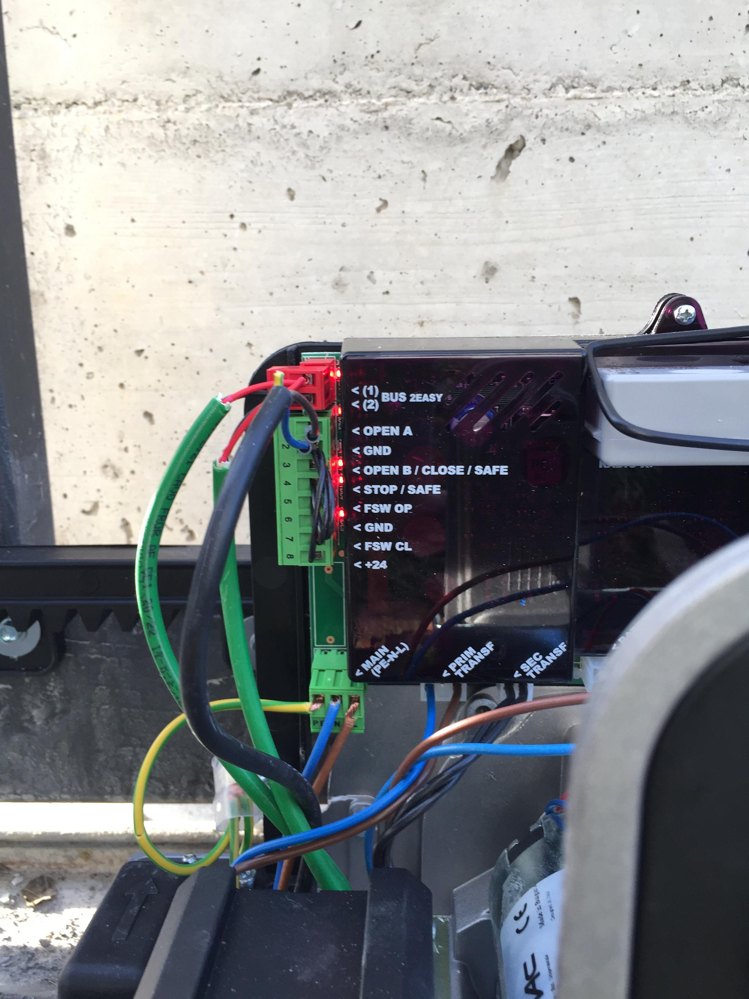

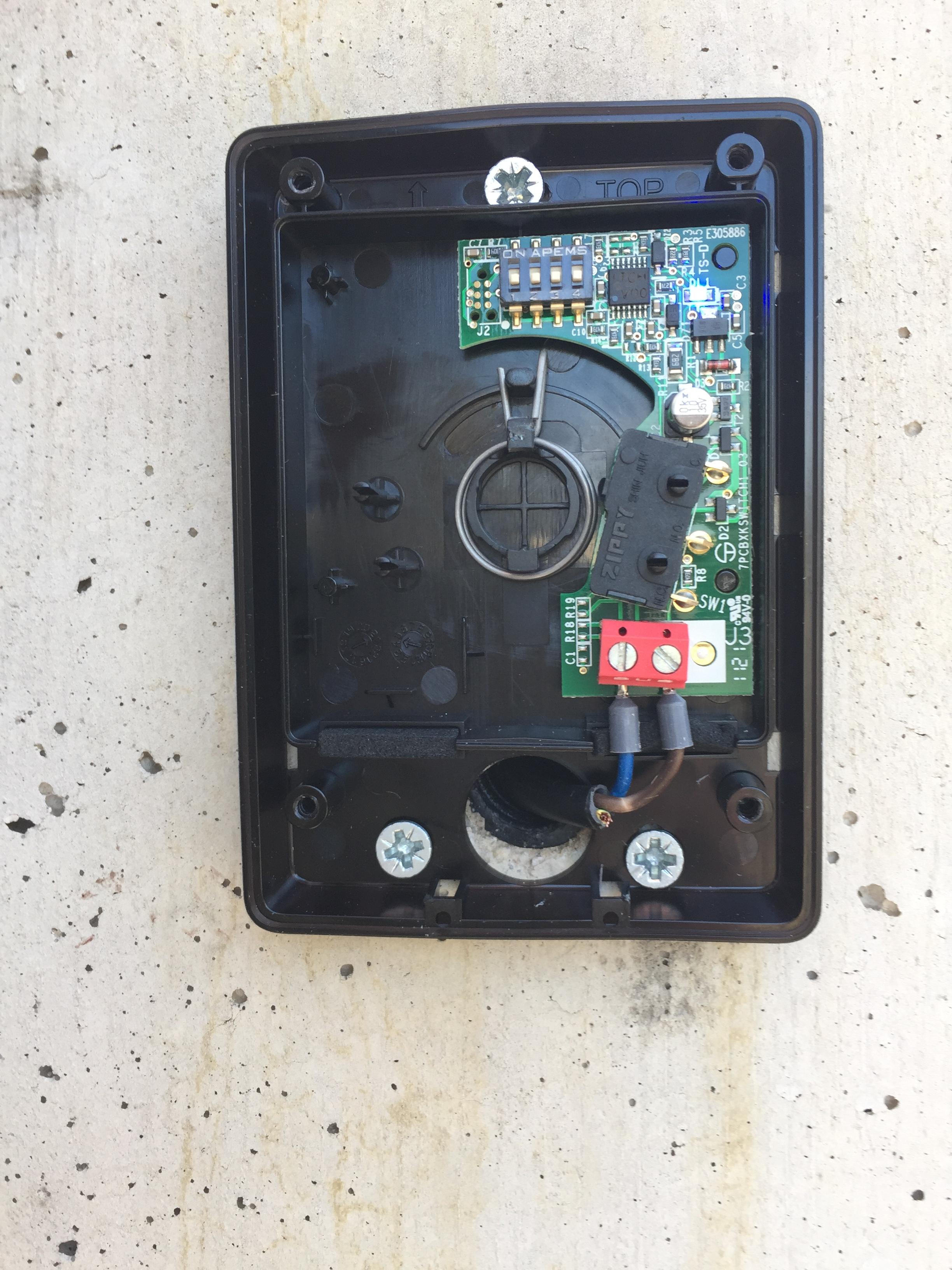

Giuseppe.87 Inserito: 29 novembre 2021 Segnala Share Inserito: 29 novembre 2021 Buongiorno a tutti, sono appena inscritto e vi ringrazio anticipatamente per le risposte e delucidazioni che andrete a fare. Dunque il punto è questo - ho acquistato ed installato personalmente un Faac Cyclo C720 con accessori tra qui il selettore chiave XK10 Bus2 easy. Ieri completati i collegamenti (da scheda descritta faac) il selettore continua a lampeggiare senza da impulso al cancello. Io ho collegato i fili sul J13 1 & 2. Potete aiutarmi per favore? Allego foto Grazie Link al commento Condividi su altri siti More sharing options...
ElettrOil Inserita: 29 novembre 2021 Segnala Share Inserita: 29 novembre 2021 Ciao, il collegamento che hai eseguito non è corretto. Il selettore, essendo Bus, va collegato sul morsetto rosso, insieme agli altri dispositivi Bus. Una volta variato il collegamento, ricorda di ripetere l’apprendimento dei dispositivi bus. Link al commento Condividi su altri siti More sharing options...
Giuseppe.87 Inserita: 29 novembre 2021 Autore Segnala Share Inserita: 29 novembre 2021 Cioè va collegato nel morsetto delle fotocellule? per apprendimento intendi fare di nuovo il setup? Grazie Link al commento Condividi su altri siti More sharing options...
ElettrOil Inserita: 29 novembre 2021 Segnala Share Inserita: 29 novembre 2021 (modificato) Se le fotocellule sono bus si, tutti i dispositivi bus vanno collegati insieme. Poi ripeti il setup. Modificato: 29 novembre 2021 da ElettrOil Link al commento Condividi su altri siti More sharing options...
Giuseppe.87 Inserita: 30 novembre 2021 Autore Segnala Share Inserita: 30 novembre 2021 Grazie mille per le delucidazioni. Link al commento Condividi su altri siti More sharing options...
