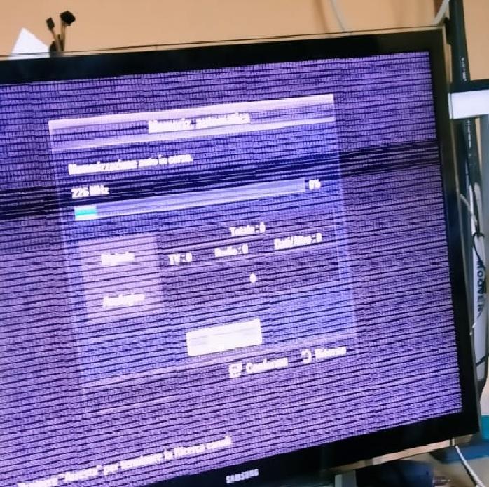

hubner Inserito: 29 novembre 2021 Segnala Share Inserito: 29 novembre 2021 come da titolo ho una samsung con schermo pieno di quadratini, lo butto? allego la foto Link al commento Condividi su altri siti More sharing options...
Riccardo Ottaviucci Inserita: 29 novembre 2021 Segnala Share Inserita: 29 novembre 2021 sembrerebbe più un problema di processore o comunque di main Link al commento Condividi su altri siti More sharing options...
hubner Inserita: 29 novembre 2021 Autore Segnala Share Inserita: 29 novembre 2021 quindi non lo faccio buttare, anche a me non sembrava un problema di pannello, appena posso collego altra tv e vedo che dice Link al commento Condividi su altri siti More sharing options...
hubner Inserita: 17 dicembre 2021 Autore Segnala Share Inserita: 17 dicembre 2021 non esiste una main in tutto il web Link al commento Condividi su altri siti More sharing options...
hubner Inserita: 17 dicembre 2021 Autore Segnala Share Inserita: 17 dicembre 2021 1 minuto fa, hubner ha scritto: non esiste una main in tutto il web tv amsung UE46C6600 Link al commento Condividi su altri siti More sharing options...
Riccardo Ottaviucci Inserita: 17 dicembre 2021 Segnala Share Inserita: 17 dicembre 2021 codice main BN41??? Link al commento Condividi su altri siti More sharing options...
hubner Inserita: 17 dicembre 2021 Autore Segnala Share Inserita: 17 dicembre 2021 si bn41 ecc Link al commento Condividi su altri siti More sharing options...
Riccardo Ottaviucci Inserita: 18 dicembre 2021 Segnala Share Inserita: 18 dicembre 2021 io volevo sapere l'ecc Link al commento Condividi su altri siti More sharing options...
hubner Inserita: 18 dicembre 2021 Autore Segnala Share Inserita: 18 dicembre 2021 ok bn41-01444b Link al commento Condividi su altri siti More sharing options...
Riccardo Ottaviucci Inserita: 18 dicembre 2021 Segnala Share Inserita: 18 dicembre 2021 fai una proposta d'acquisto qui Link al commento Condividi su altri siti More sharing options...
hubner Inserita: 18 dicembre 2021 Autore Segnala Share Inserita: 18 dicembre 2021 molte grazie ho fatto una proposta aspetto. Link al commento Condividi su altri siti More sharing options...
3kek1 Inserita: 18 dicembre 2021 Segnala Share Inserita: 18 dicembre 2021 (modificato) Per la compatibilità 100% si guarda il codice BN94, inoltre andava fatta la prova del 2o tv anche se non molto indicativa ma soprattutto controllata la connessione LVDS ,comprare le schede così allo sbaraglio, io non capisco, ma sei un tecnico? Modificato: 18 dicembre 2021 da Badciaps Link al commento Condividi su altri siti More sharing options...
hubner Inserita: 19 dicembre 2021 Autore Segnala Share Inserita: 19 dicembre 2021 no un dilettante con una passione per queste cose, partito da pc passato dai notebook ed arrivato per questioni di forza maggiore alle tv. Link al commento Condividi su altri siti More sharing options...
3kek1 Inserita: 19 dicembre 2021 Segnala Share Inserita: 19 dicembre 2021 (modificato) allora cambia, ma cosa intendi per forza maggiore? Non si riesce piu a riparare i notebook? Bè se è così vale quasi idem per i tv. quindi l'offerta l'hai fatta per lo stesso BN94? Se no ti conviene ritirarla.. Anche io ho fatto lo stesso percorso, Pc fissi, portatili, monitor, TV... Modificato: 19 dicembre 2021 da Badciaps Link al commento Condividi su altri siti More sharing options...
hubner Inserita: 19 dicembre 2021 Autore Segnala Share Inserita: 19 dicembre 2021 ti avevo scritto in privato,per quanto riguarda forza maggiore ma non puoi ricevere messaggi, comunque l'offerta l'ho fatta ed è stata accettata. Link al commento Condividi su altri siti More sharing options...
3kek1 Inserita: 19 dicembre 2021 Segnala Share Inserita: 19 dicembre 2021 ti ho chiesto se offerta l'hai fatta per lo stesso BN94.. se no potrai avere problemi di visualizzazione.. inoltre potresti fare le prove suggerite nel frattempo.. Link al commento Condividi su altri siti More sharing options...
hubner Inserita: 19 dicembre 2021 Autore Segnala Share Inserita: 19 dicembre 2021 si fatta, nel mentre farò le altre prove. Link al commento Condividi su altri siti More sharing options...
hubner Inserita: 30 dicembre 2021 Autore Segnala Share Inserita: 30 dicembre 2021 Arrivata installata e perfettamente funzionante, grazie a tutti Link al commento Condividi su altri siti More sharing options...
hubner Inserita: 8 maggio 2022 Autore Segnala Share Inserita: 8 maggio 2022 salve riprendo questo post, per una ulteriore informazione, dal momento che con la main acquistata, non funzionavano le porte hdmi, ne ho preso un'altra sul famoso sito cinese, per pochi euro , dopo circa un mese è arrivata, installata e funzionante, il problema è che era in caratteri asiatici, dal menu di servizio ho cambiato in inglese, il che potrebbe andare pure bene, volevo sapere se posso cambiare il firmware per ottenere l'italiano, l'aggiornamento non me lo fa fare credo poiche il firm installato è T-VALDCNC e non VALDEUC Link al commento Condividi su altri siti More sharing options...
